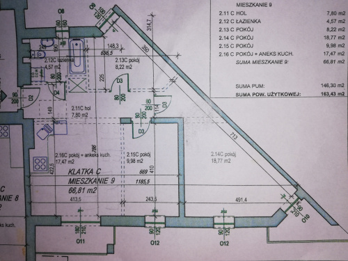

Witam planujemy zakup mieszkania lecz ma ono troszkę nietypowy układ i ciężko nam rozplanowac w nim co i jak... Może ktoś z was miałby jakiś ciekawy pomysł? Dodam że jest nas czwórka, dzieci jeszcze małe bo mają rok i 4 lata ale jak wiadomo rosną :rolleyes: więc 3pok + pok dzienny z aneksem były by wskazane lecz opcje 2 pok też można rozważyć... Ściany można rozplanować dowolnie (poza tą grubą na planie) mamy też meble kuchenne które chcielibyśmy w miare możliwości wykorzystać (wsumie 3.15m szafek stojących) całe lub chociaż częściowo + wolnostojąca lodówka.
URL=https://images89.fotosik.pl/99/84a28b3288bb5b33.jpg]84a28b3288bb5b33med.jpg[/url]

Mieszkanie jest nietypowe a skośne ściany mogą wymagać niestandardowych rozwiązań (np. indywidualnych projektów mebli). Poniżej propozycja zagospodarowania wnętrza od nas.
