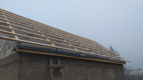

Postanowiłem dokończyć temat co i jak zrobiłem i myślę że na pewno komuś się to przyda.

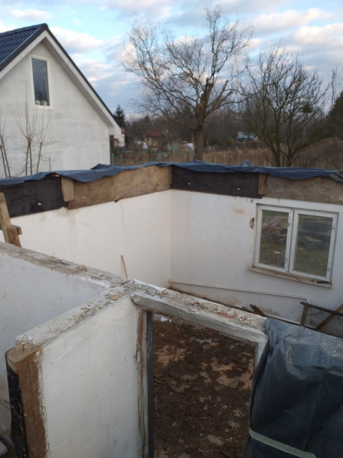

Całość wyglądało tak po zdjęciu dachówek:

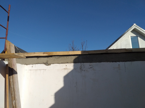

Okazało się że altanka jednak nie ma wieńca więc wylałem beton B20. Zbrojenie prętem na prostokąt z 4 prętów do okoła, na rogach wygiąłem pręt aby było tam najmocniej, wysokość wieńca 25cm a szerokość 17cm. Poszło około 0,8m3

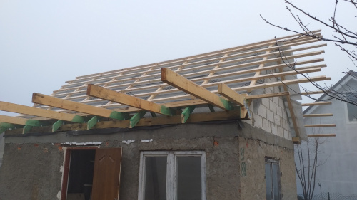

Po 3 tygodniach postawiłem szczyty i wzmocniłem je na czas stawiania więźby łatami, które na koniec ściągnąłem ( wziąłem pod uwagę wiatry które mogły mi to powalić, ale na szczęście pogoda się sprawdziła i było wszystko ok.
Przykręciłem murłaty 15cm x 15cm (wieniec wyszedł grubszy niż miałem w planach). Z drugiej strony troczę fuszerka, bo 3 murłaty mają tylko po jednej śrubie ale tam najmniejsze obciążenie dachu jest i dlatego tak zostawiłem. Kalenica 6cm x12cm

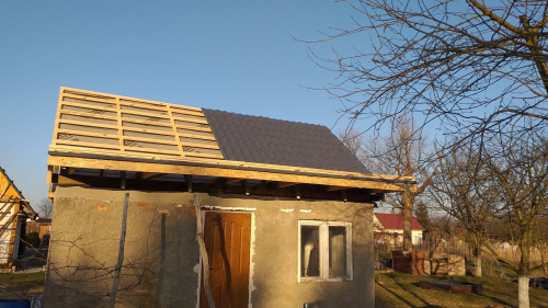

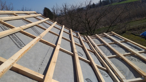

Później poszły krokwie 6cm x12cm w rozstawie co 100cm, membrana dachowa, uszczelka pod kontr łaty 4cm x6cm i łaty 4cm x6cm. Użyłem nierdzewnych gwoździ ciesielskich i na tyle gwoździ co nabiłem to tylko raz w palec przywaliłem :)

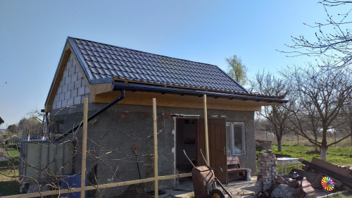

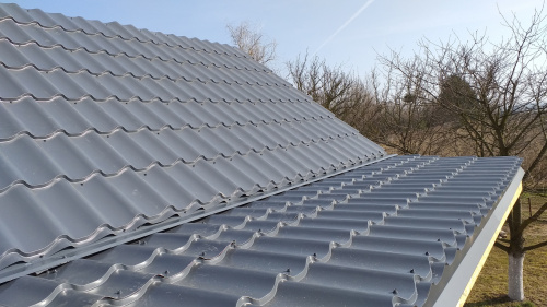

Później poszła blachodachówka i opierzenie. Nie żałowałem wkrętów i dawałem po 3-4 na każdą łatę (powinno się dawać od 8 do 12 wkrętów na 1m2 i według mnie tak powinno być.
Zrobiłem dużą wentylację a nie jak większosć, bo według mnie taka powinna być. Na stryszku nie mam żadnego okna i musi być dobra wentylacja. Dużo ludzi ma przykręconą blachodachówkę bezpośrednio do pasa nadrynnowego i nie wiem w jakim celu tak mają zrobione bo zapewne tej wentylacji prawie nie mają.

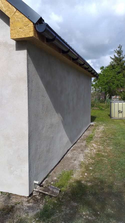

A na koniec otynkowałem ściany. Szpryca była wcześniej i dołożyłem tylko na szczyty: 1 wiadro cementu i 3 wiadra piachu + woda, więc poszedł tynk. Dla informacji podaję proporcję zaprawy cementowo wapiennej:
Woda, średnia kielnia cementu, wiadro 10 litrów wapna wcześniej umoczonego co najmniej dobę i 5 wiader 7litrowych piasku. Tynk taki jest na 50-70lat i nie patrzcie na te głupoty to w necie są bo można ogłupieć. Są takie proporce ponieważ ściana ma oddychać i tynk wytrzyma te lata. Tynk jeszcze świeży jak coś.

Daszek jest podwyższony o 8cm od strony obróbki przyściennej, woda nigdzie nie podcieka i ładnie spływa do rynny, membrana jest z jednego kawałku i zawinięta sporo pod dach. Daszek ma 130cm długości. Padało ostro już nieraz, wiało i zacinał deszcz i nic się nie dzieje. To co ma się dziać?

Poprawiłem temat bo zdjęć nie było już widać. Co do daszka, to jednak z czasem zaczął przeciekać i niedawno ściągnąłem go, poodkręcałem łaty i dałem płytę osb 12 po całości i na nowo membranę kontrłaty i łaty.
