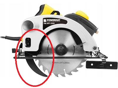

Norx0 09.01.2019 17:18 Autor Zgłoś naruszenie Udostępnij Napisano 9 Stycznia 2019 Zdemontuję i zobaczę. O to zdjęcia całej sprawy. Wcześniej byłem na mobilnej i nie widziałem jak dodać. Cytuj Odnośnik do komentarza https://forum.murator.pl/topic/244263-pilarka-r%C4%99czna-krzywo-tnie/#findComment-7633046 Udostępnij na innych stronach Więcej opcji udostępniania
jajmar 09.01.2019 18:14 Zgłoś naruszenie Udostępnij Napisano 9 Stycznia 2019 Zdemontuję i zobaczę. O to zdjęcia całej sprawy. Wcześniej byłem na mobilnej i nie widziałem jak dodać. [ATTACH=CONFIG]424579[/ATTACH][ATTACH=CONFIG]424580[/ATTACH] Ten kąt nie ma żadnego znaczenia Cytuj Odnośnik do komentarza https://forum.murator.pl/topic/244263-pilarka-r%C4%99czna-krzywo-tnie/#findComment-7633082 Udostępnij na innych stronach Więcej opcji udostępniania
perm 09.01.2019 19:20 Zgłoś naruszenie Udostępnij Napisano 9 Stycznia 2019 Ten kąt nie ma żadnego znaczeniaMa o ile tniesz od prowadnicy wsuwanej w stopę lub generalnie opierając stopę o jakiś liniał.. Moim zdaniem bubel, chyba, że ma regulację Cytuj Odnośnik do komentarza https://forum.murator.pl/topic/244263-pilarka-r%C4%99czna-krzywo-tnie/#findComment-7633118 Udostępnij na innych stronach Więcej opcji udostępniania
przemo1 09.01.2019 20:23 Zgłoś naruszenie Udostępnij Napisano 9 Stycznia 2019 Skrzywiona podstawa prowadnicy. Częsty przypadek w tańszych modelach z blaszaną podstawą - droższe/lepsze mają sztywne prowadnice odlewane ze stopu al. Możesz próbować dogiąć do kąta lub wymienić - tylko podczas wymiany sprawdzaj kąty. Nawet, jak kupisz prostą, to potem zwracaj uwagę na eksploatację - te prowadnice gną się przy niewłaściwym odkładaniu /przechowywaniu. Zbyt duży nacisk boczny wygina blaszkę. Cytuj Odnośnik do komentarza https://forum.murator.pl/topic/244263-pilarka-r%C4%99czna-krzywo-tnie/#findComment-7633159 Udostępnij na innych stronach Więcej opcji udostępniania

jajmar 09.01.2019 22:29 Zgłoś naruszenie Udostępnij Napisano 9 Stycznia 2019 Ma o ile tniesz od prowadnicy wsuwanej w stopę lub generalnie opierając stopę o jakiś liniał.. Moim zdaniem bubel, chyba, że ma regulację Zakładając ze podstawa ma kąt prosty, masz rację ............. Cytuj Odnośnik do komentarza https://forum.murator.pl/topic/244263-pilarka-r%C4%99czna-krzywo-tnie/#findComment-7633252 Udostępnij na innych stronach Więcej opcji udostępniania

przemo1 10.01.2019 04:46 Zgłoś naruszenie Udostępnij Napisano 10 Stycznia 2019 Możesz np pilarkę zamontować w imadle i używając przedłużki (np rurki czy pręta) dopasować kąt. Możesz też rozebrać osłonę i dogiąć uchwyty - oczywiście z wyczuciem, żeby nie "przegiąć". Ale, jeśli to nowy sprzęt, to może uda się wymienić na bardziej prostą? Cytuj Odnośnik do komentarza https://forum.murator.pl/topic/244263-pilarka-r%C4%99czna-krzywo-tnie/#findComment-7633291 Udostępnij na innych stronach Więcej opcji udostępniania
