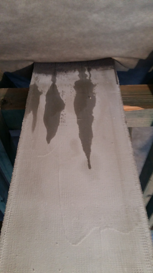

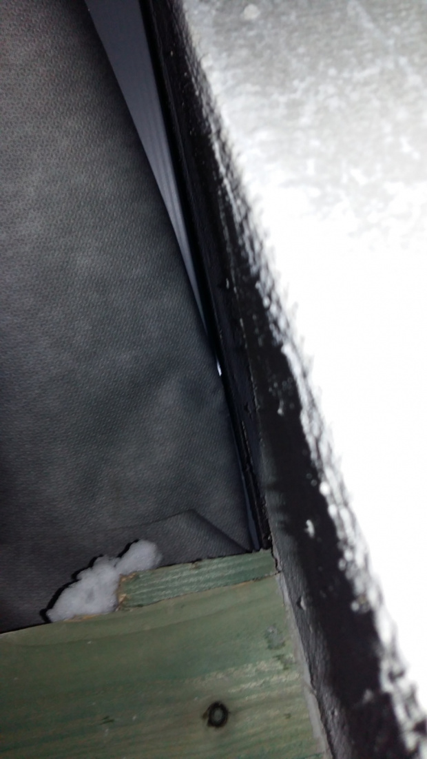

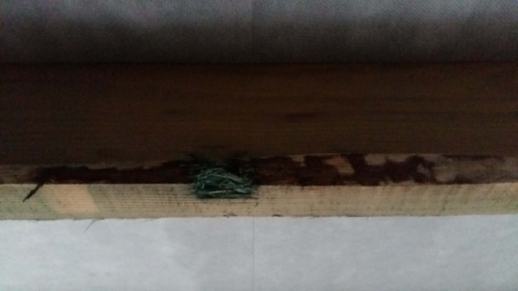

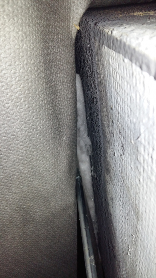

Naslund 12.01.2019 22:37 Zgłoś naruszenie Udostępnij Napisano 12 Stycznia 2019 Witam. Mam pewien problem. Odebrałem mieszkanie od dewelopera, piętro + poddasze nieużytkowe (chciałbym zaadoptować). Na poddaszu nie ma nic, dach z blachy, w dachu trzy okna. I co następuje? Śnieg na poddaszu oraz mokre kominy.https://images90.fotosik.pl/104/ebe63aa61e045441gen.jpghttps://images92.fotosik.pl/105/1577df927c071451gen.jpghttps://images89.fotosik.pl/104/262f1874ac4d427agen.jpg Na pierwszym zdjeciu śnieg między membraną a kominem. Na drugim śnieg na więźbie, widać że membrana nie dochodzi nawet do komina, a w centralnym punkcie zdjęcia, ta biała szpareczka, to po prostu nibo, taki prześwit. Na trzecim zdjęciu ten sam komin, z innej strony. Co Wy na to? Cytuj Odnośnik do komentarza https://forum.murator.pl/topic/244341-%C5%9Bnieg-na-poddaszu/ Udostępnij na innych stronach Więcej opcji udostępniania

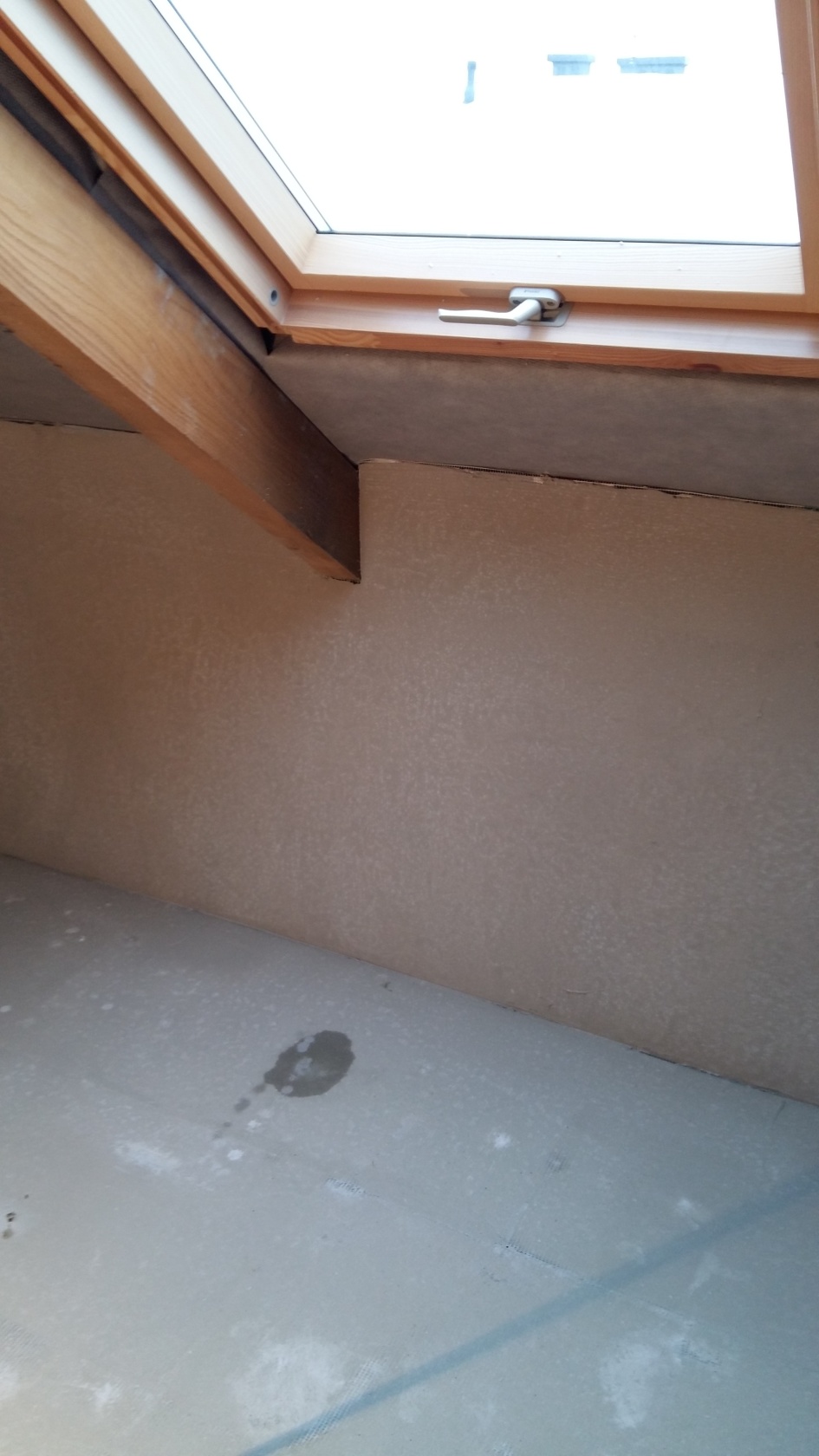

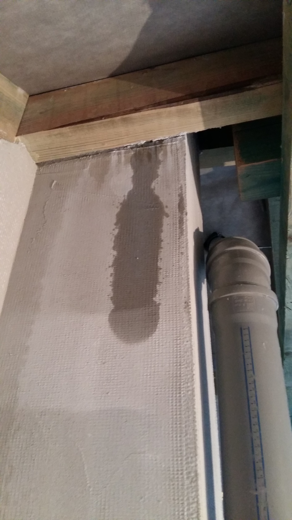

Naslund 13.01.2019 10:58 Autor Zgłoś naruszenie Udostępnij Napisano 13 Stycznia 2019 Wrzucę jeszcze dwa zdjęcia. https://images89.fotosik.pl/104/3ecff12f86877406.jpg - na framudze okna zbiera się woda i kapie.https://images90.fotosik.pl/104/39dfe5ff440d659c.jpg - drugi komin I moje pytanie Panowie. Jeśli rękojmia, to w jakim zakresie? Czy takie rzeczy można naprawić od wewnątrz pomieszczenia? Czy to się nie mija z celem, skoro woda gdzieś od góry będzie i tak wnikać? No i co z membraną, która pewnie nie jest dobrze połączona z kominami i nawet nie dochodzi do jednego z nich? Cytuj Odnośnik do komentarza https://forum.murator.pl/topic/244341-%C5%9Bnieg-na-poddaszu/#findComment-7635459 Udostępnij na innych stronach Więcej opcji udostępniania
cuuube 13.01.2019 12:12 Zgłoś naruszenie Udostępnij Napisano 13 Stycznia 2019 Naprawa w takim zakresie by usunąć wadę . Trzeba rozebrać od góry i po kolei poprawnie poskładać . Wilgoć na oknie to zapewne technologiczna - wysychanie nowo wybudowanego domu , ale jak przy kominach są takie babole to kto wie , czy przy oknach tez nie jest coś spartolone . Niech tam zerkną również . Cytuj Odnośnik do komentarza https://forum.murator.pl/topic/244341-%C5%9Bnieg-na-poddaszu/#findComment-7635502 Udostępnij na innych stronach Więcej opcji udostępniania
CityMatic 13.01.2019 13:00 Zgłoś naruszenie Udostępnij Napisano 13 Stycznia 2019 No i co z membraną, która pewnie nie jest dobrze połączona z kominami i nawet nie dochodzi do jednego z nich? Najlepiej by było , gdybyś o ocenę poprosił fachowca od dachów który po fachowej ocenie naświetlił Ci zakres robót.( to wina braku odpowiedniej obróbki komina, foli nie mocuje się do niego) Wtedy pismo z reklamacją do Dewelopera. Najlepiej byłoby wydrukować te zdjęcia opatrzone datą i miejscem wykonania np GPS( to wy-edytujesz z właściwości zdjęcia) opisane co i jak. Podejście profesjonalne do sprawy zmusi do podjęcia prawidłowych działań, a nie pobieżnej naprawy. Adaptacja poddasza w takim stanie jest wg mnie niedopuszczalna - narazi Cię na nieprzewidywalne koszt i kłopoty . Cytuj Odnośnik do komentarza https://forum.murator.pl/topic/244341-%C5%9Bnieg-na-poddaszu/#findComment-7635549 Udostępnij na innych stronach Więcej opcji udostępniania
Andrzej Wilhelmi 13.01.2019 14:16 Zgłoś naruszenie Udostępnij Napisano 13 Stycznia 2019 Śnieg na kryciu wstępnym to normalne zjawisko, natomiast nie jest normalne gdy znajduje się on pomiędzy foliami. Przy poprawnym wykonaniu krycia docelowego blachą praktycznie nie powinno go być a przy blachodachówce minimalne ilości. Kominy są źle obrobione, brak rynienki. Więcej informacji dałoby zdjęcie pokazujące wykonanie zewnętrznej obróbki komina. Przy oknie najprawdopodobniej nie ma dodatkowego kołnierza uszczelniającego. Wszelkie naprawy możliwe wyłącznie z zewnątrz. Pozdrawiam. Cytuj Odnośnik do komentarza https://forum.murator.pl/topic/244341-%C5%9Bnieg-na-poddaszu/#findComment-7635593 Udostępnij na innych stronach Więcej opcji udostępniania

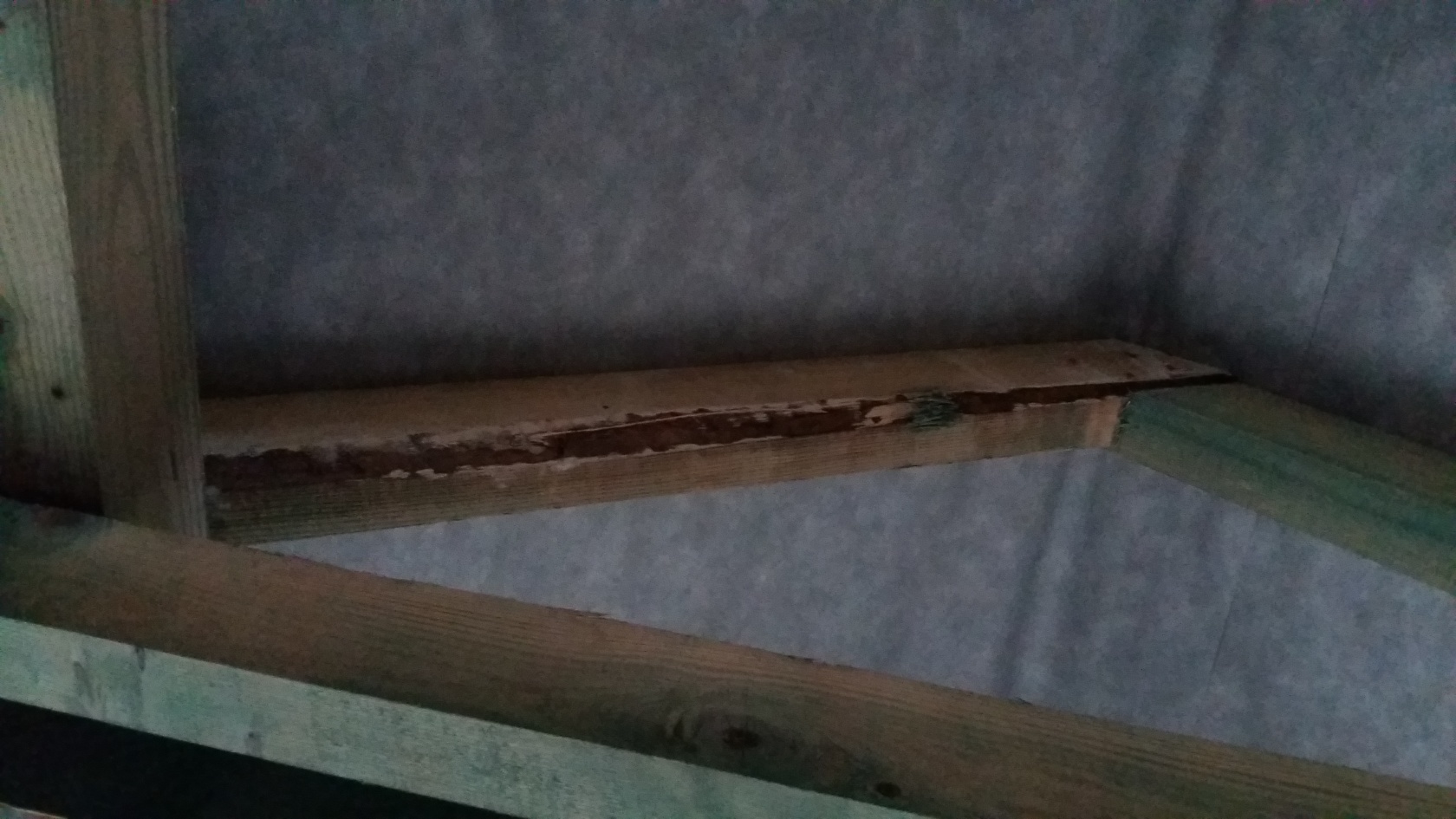

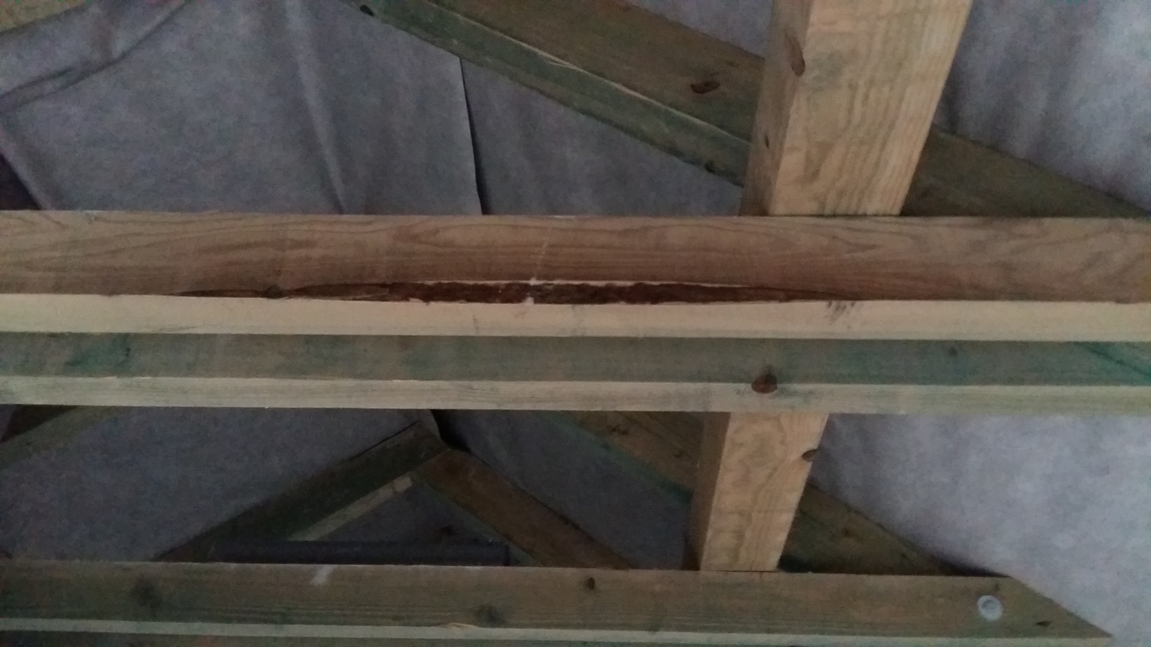

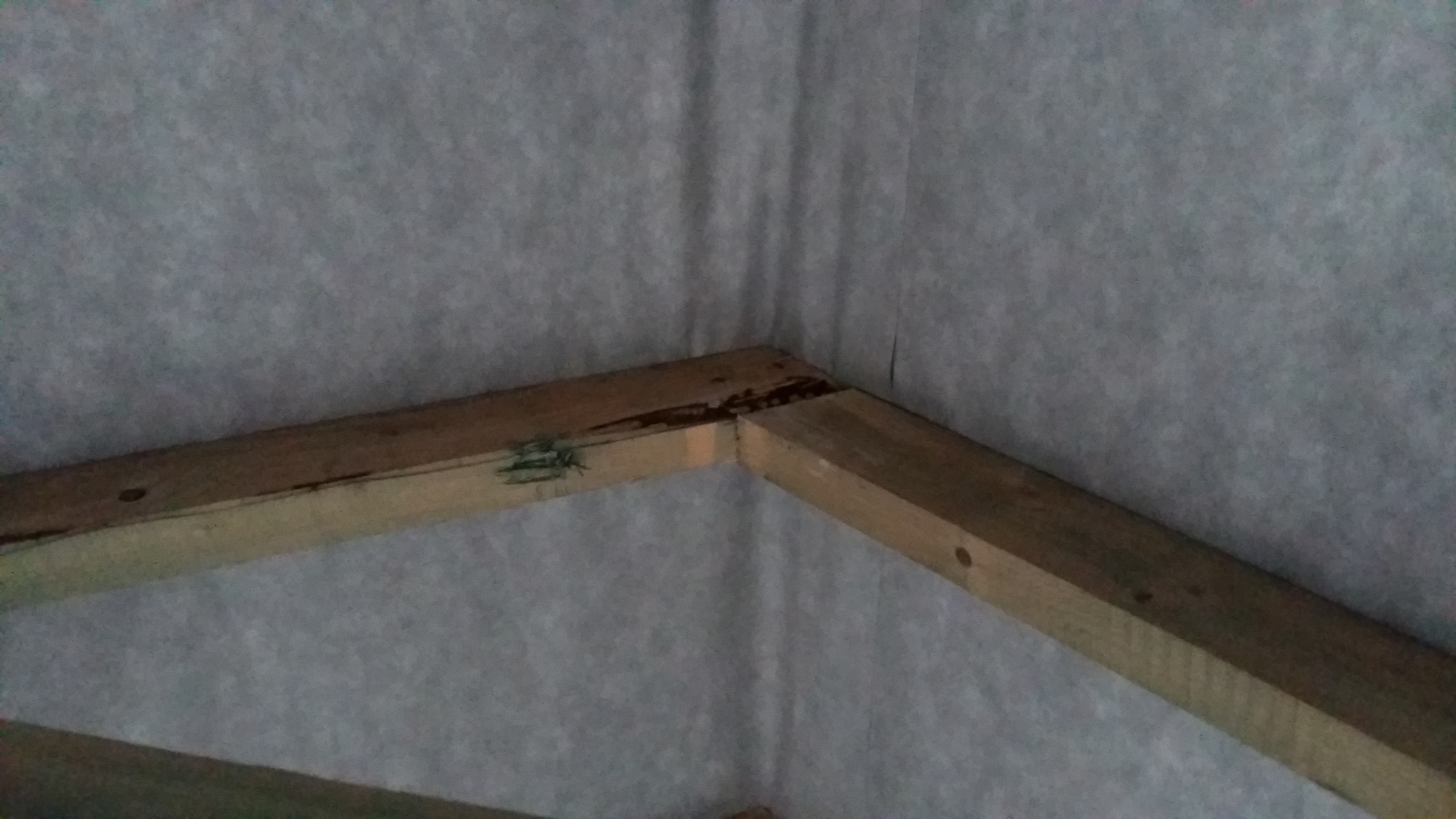

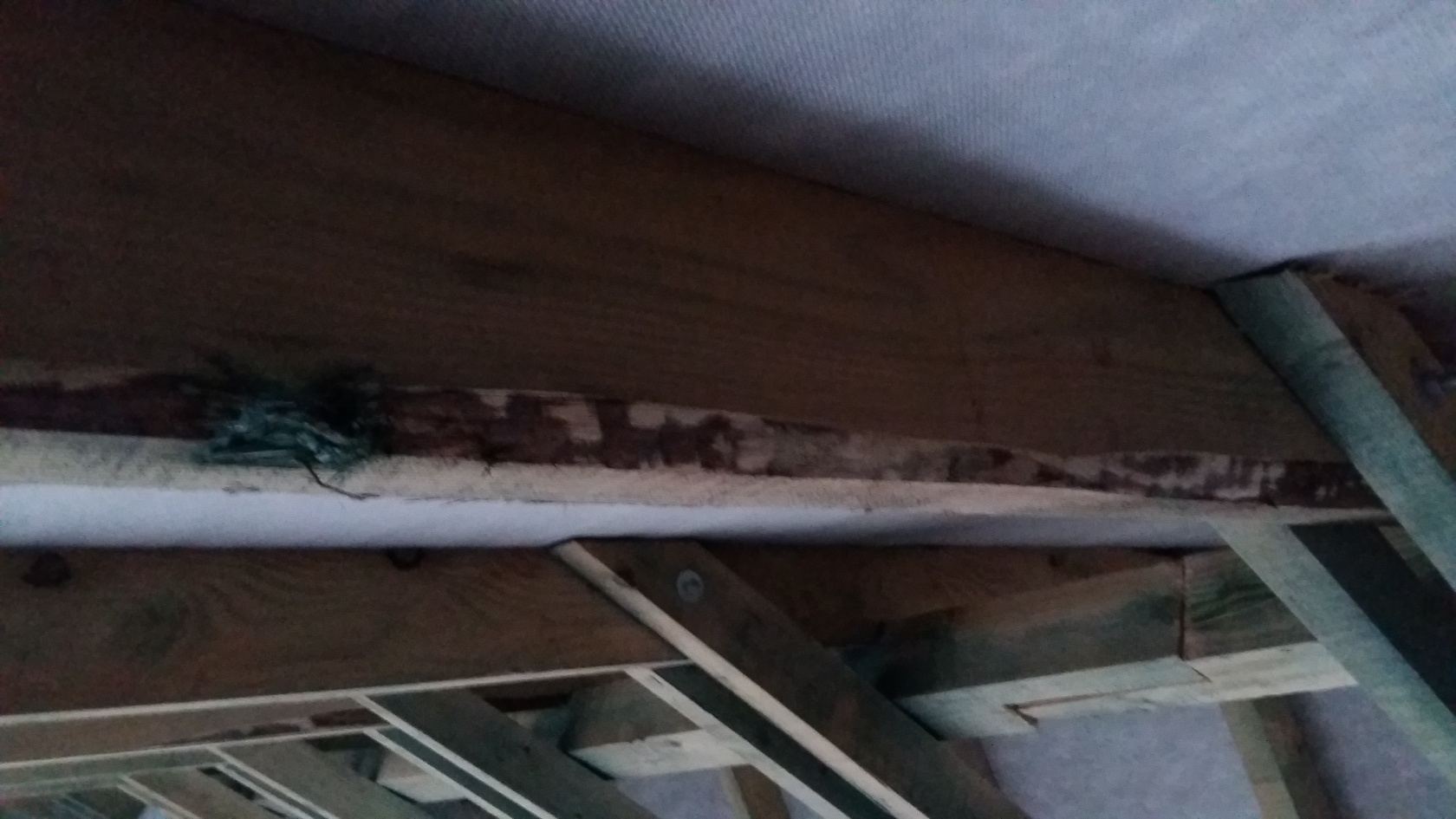

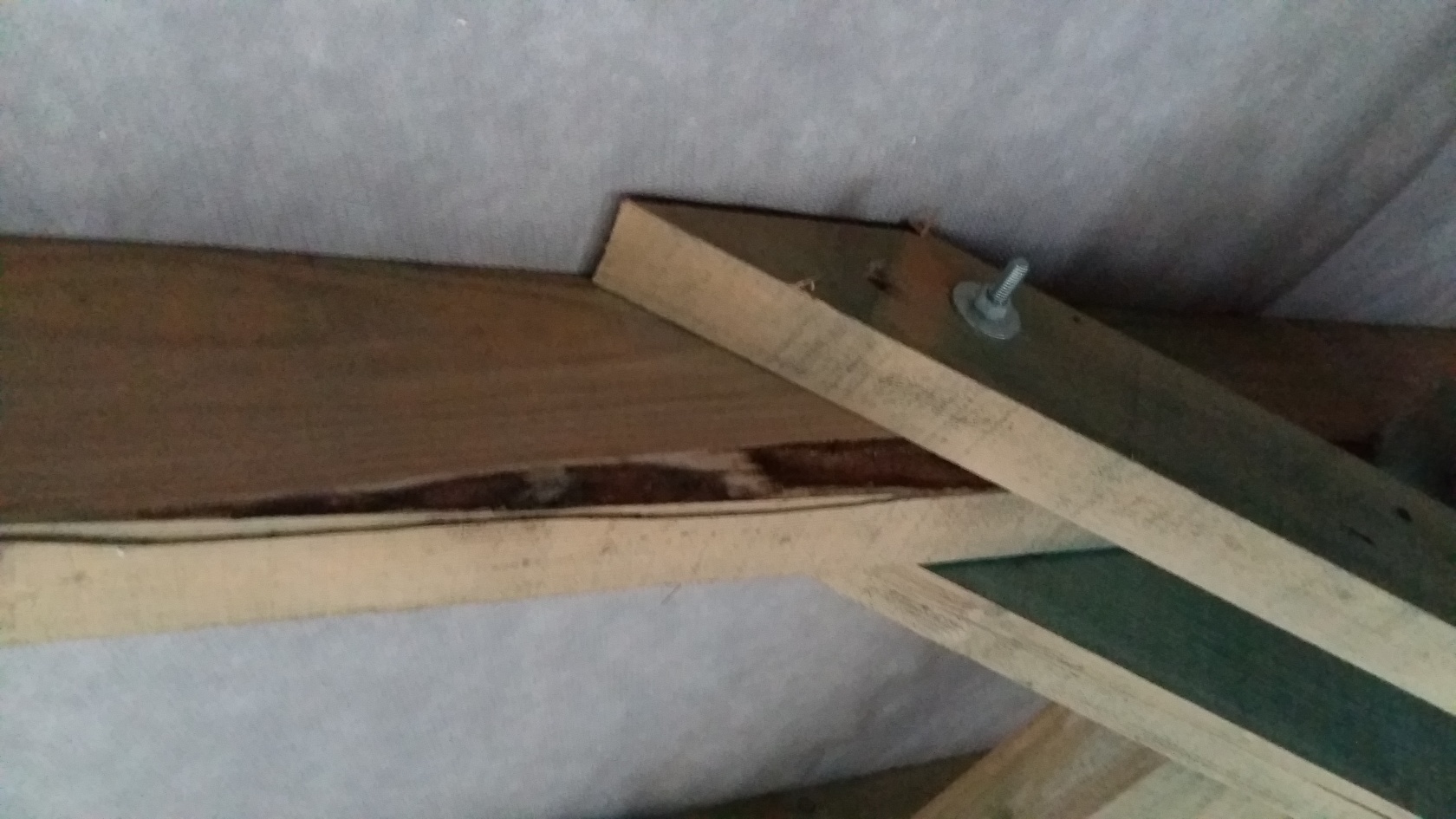

Naslund 13.01.2019 15:19 Autor Zgłoś naruszenie Udostępnij Napisano 13 Stycznia 2019 Dziękuję za informacje Panowie. Zdjęcia obróbek kominów na dzień dzisiejszy nierealne, przywalone śniegiem. Chciałbym jeszcze o coś zapytać, a mianowicie o stan krokwi. https://images90.fotosik.pl/104/7812ce49db441968.jpghttps://images89.fotosik.pl/105/7fcd947af0b63fe4.jpghttps://images89.fotosik.pl/105/8cf1a5214f47943f.jpghttps://images90.fotosik.pl/105/2190440f01a5be48.jpghttps://images91.fotosik.pl/105/5711e5a7222b0b36.jpghttps://images92.fotosik.pl/105/0e95eceede986826.jpg Niektóre krokwie nie mają ostrych krawędzi, są jakby ubite/uszczerbione, i w tych miejscach widać wyraźny brązowy kolor. W dotyku te bązowe miejsca są jakby bardziej zimne (może wilgotne?) od pozostałej części belki. Czy tak ma być? Cytuj Odnośnik do komentarza https://forum.murator.pl/topic/244341-%C5%9Bnieg-na-poddaszu/#findComment-7635631 Udostępnij na innych stronach Więcej opcji udostępniania
CityMatic 13.01.2019 15:30 Zgłoś naruszenie Udostępnij Napisano 13 Stycznia 2019 Wiesz co ja nie jestem specem ale to jest NIEDOPUSZCZALNE , to są resztki kory!, ktoś prosi się o problemy. Cytuj Odnośnik do komentarza https://forum.murator.pl/topic/244341-%C5%9Bnieg-na-poddaszu/#findComment-7635638 Udostępnij na innych stronach Więcej opcji udostępniania
CityMatic 13.01.2019 15:38 Zgłoś naruszenie Udostępnij Napisano 13 Stycznia 2019 Musiałem przerwać i opisać w drugim poście , jak dobrze widzę to są resztki kory , to powoduje , że pomimo impregnatu jeśli wda się w to robak to zniszczy więźbę i wszystko co do zjedzenia w okolicy. Ja kiedyś zrobiłem sobie WC na zewnątrz i nie zauważyłem takiej belki, zniszczona, zgryziona na wiór przez korniki!! Dodatkowo są to elementy osłabiające konstrukcję więźby dachowej, tartak gdyby to ściął belka nie miała by wymiaru:( przez to był to najtańszy z możliwych jakościowo materiałów, - szukano zapewne oszczędności)- Jeśli będziesz robił adaptację trzeba to oczyścić (jak najszybciej) i zaimpregnować. Pomijam ty kwestię wytrzymałościowe, jednak nikt nie rozbierze przecież dachu, aby to wymienić. Cytuj Odnośnik do komentarza https://forum.murator.pl/topic/244341-%C5%9Bnieg-na-poddaszu/#findComment-7635646 Udostępnij na innych stronach Więcej opcji udostępniania
Andrzej Wilhelmi 13.01.2019 15:43 Zgłoś naruszenie Udostępnij Napisano 13 Stycznia 2019 Tak jest to są resztki kory, które powinny być usunięte do "czysta" . Widzę na jednym ze zdjęć zaplatowane połączenie płatwi ale nie widzę w nim żadnych elementów mocujących (śruby, wkręty, gwoździe). Pozdrawiam. Cytuj Odnośnik do komentarza https://forum.murator.pl/topic/244341-%C5%9Bnieg-na-poddaszu/#findComment-7635649 Udostępnij na innych stronach Więcej opcji udostępniania
AG_home 15.01.2019 14:49 Zgłoś naruszenie Udostępnij Napisano 15 Stycznia 2019 Tak jak poprzednicy napisali, korę usuń do gołego drewna. Następnie te miejsca zaimpregnuj środkiem do impregnacji drewna konstrukcyjnego (najcześćiej w formie koncentratu). Dodatkowo, jeżeli dobrze widzę, to kleszcze masz skręcone ze sobą jedną szpilką. Dobij jeszcze po jednym gwoździu z każdej strony. Cytuj Odnośnik do komentarza https://forum.murator.pl/topic/244341-%C5%9Bnieg-na-poddaszu/#findComment-7636790 Udostępnij na innych stronach Więcej opcji udostępniania
