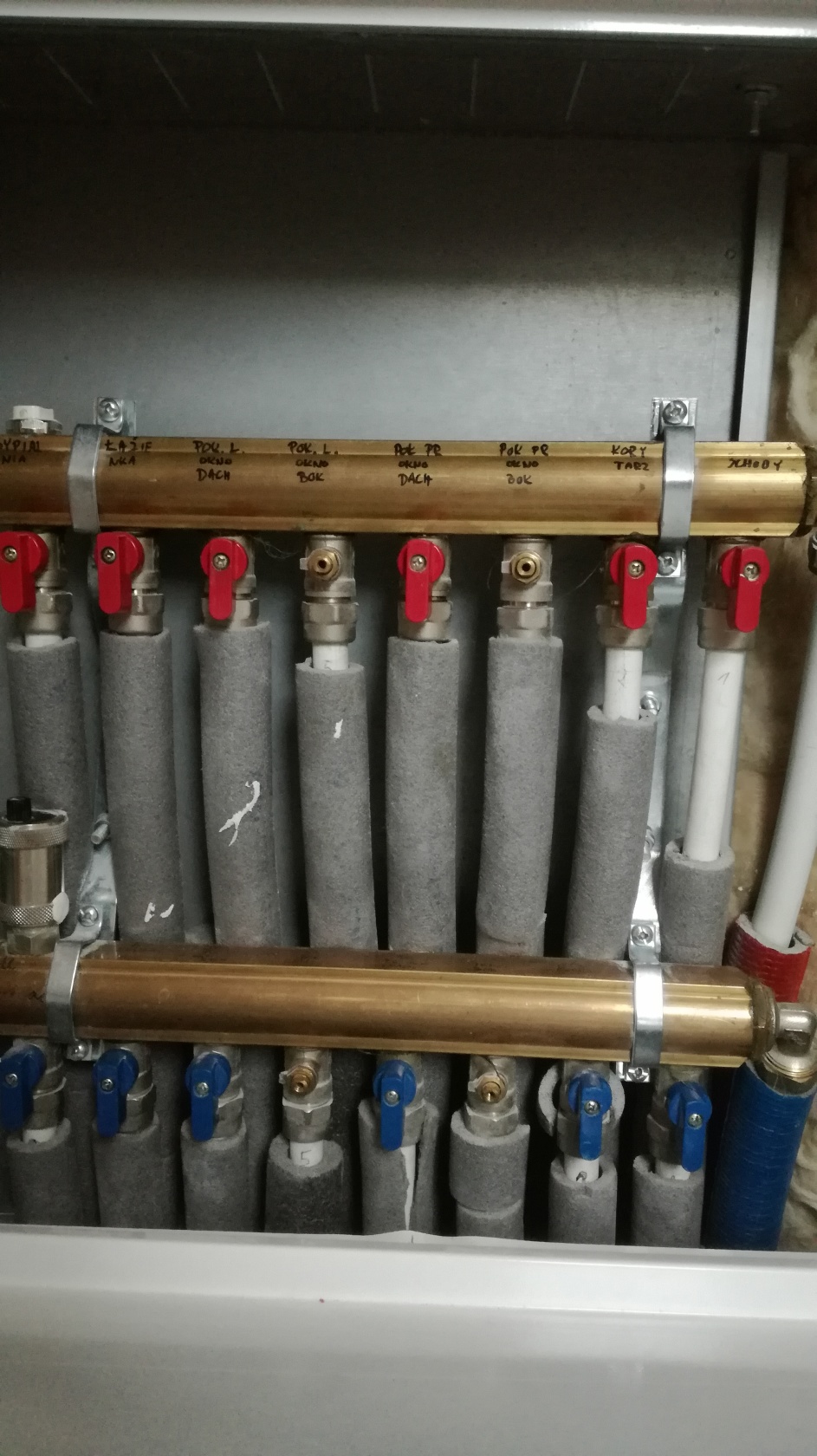

Slawko123 20.01.2019 13:45 Zgłoś naruszenie Udostępnij Napisano 20 Stycznia 2019 @KAN-therm dobrze gada.Żadne mini, midi, maxi czy inne, tylko te bezpośrednio wkręcone w listwę tylko takie a tu masz czego nie montować Cytuj Odnośnik do komentarza https://forum.murator.pl/topic/244511-mini-zaworki-pex-w-belce-rozdzielacza-czy-warto-opinie-i-do%C5%9Bwiadczenia/#findComment-7639234 Udostępnij na innych stronach Więcej opcji udostępniania
cuuube 20.01.2019 14:01 Zgłoś naruszenie Udostępnij Napisano 20 Stycznia 2019 (edytowane) @KAN-therm dobrze gada.Żadne mini, midi, maxi czy inne, tylko te bezpośrednio wkręcone w listwę tylko takie [ATTACH=CONFIG]425079[/ATTACH] a tu masz czego nie montować A niby co jest na tej listwie z fotki jak nie zawory 'duże' na wejściu ? Wyjścia na pexy bez zaworów są szczelne i nie ma tu znaczenia jakiej firmy . Choć zwykle są już jakieś fabrycznie 'dane' w zestawie . Gość z filmiku ma zamontowane dobre bo Polskie od 3 lat... ok . To moje zamontowane 5 lat temu Edytowane 20 Stycznia 2019 przez cuuube Cytuj Odnośnik do komentarza https://forum.murator.pl/topic/244511-mini-zaworki-pex-w-belce-rozdzielacza-czy-warto-opinie-i-do%C5%9Bwiadczenia/#findComment-7639241 Udostępnij na innych stronach Więcej opcji udostępniania

CityMatic 20.01.2019 18:47 Zgłoś naruszenie Udostępnij Napisano 20 Stycznia 2019 A ja też w wątek wcisnę trzy grosze Myślę , że do ogrzewania podłogowego powinny być zawory z rotametrami i zawory termostatyczne ( wkręcane w belkę) a przed belką zawór odcinający zasilanie i odpływ.(niezależnie czy kulowy czy grzybkowy) Natomiast jeśli ktoś ma belkę taką jak na filmie, czy z zaworkami wkręcanymi w belkę ale takimi gdzie w belce nie ma gniazd zaworów! to najlepsze są zawory grzybkowe grzejnikowe jak na foto. Wyjaśnię z doświadczenia i czasu eksploatacji. Jeśli mamy na poszczególnych odpływach ogrzewania zaworu kulowe to z chwilą np regulacji przepływu na jednym z obwodów dławimy zawór. Konstrukcyjnie tzw"kula" jej krawędź wychodzi poza gniazdo wykonane z teflonu - jest ok dławimy przepływ. Gdy tak pozostanie na jej dotychczas lustrzanej gładkiej powierzchni pojawia się osad. Każdorazowe starcie tego osadu przez gniazdo niszczy je przez co zawory zaczynają przepuszczać z czasem postępuje dalsza degradacja gdyż osad osadza się już na elementach zniszczonego teflonu co w konsekwencji powoduje, iż kolejna próba regulacji niszczy uszczelniacz osi zaworu - czyli połączenia z rączką , tu już niedaleko do nieszczelności co widzimy na filmie - ten nalot to nic innego jak korozja materiału i czynnika grzewczego. Początkowo objaw jest nawet widoczny bo zawór otwiera się bardzo ciężko albo nie można go otworzyć wcale. W przypadku zaworów grzybkowych co najwyżej po latach wymienimy uszczelkę grzybka. Pozdrawiam Cytuj Odnośnik do komentarza https://forum.murator.pl/topic/244511-mini-zaworki-pex-w-belce-rozdzielacza-czy-warto-opinie-i-do%C5%9Bwiadczenia/#findComment-7639401 Udostępnij na innych stronach Więcej opcji udostępniania
Slawko123 20.01.2019 19:53 Zgłoś naruszenie Udostępnij Napisano 20 Stycznia 2019 (edytowane) te zaworki na belce co wklejałem wcześniej działają jak zaworki grzybkowe, nawet uszczelki sa takie same jak do zaworków grzybkowych piszę o tych a tu sam zaworek, ten akurat z pokretłem, na belkach sa na klucz imbus Edytowane 20 Stycznia 2019 przez Slawko123 Cytuj Odnośnik do komentarza https://forum.murator.pl/topic/244511-mini-zaworki-pex-w-belce-rozdzielacza-czy-warto-opinie-i-do%C5%9Bwiadczenia/#findComment-7639452 Udostępnij na innych stronach Więcej opcji udostępniania
CityMatic 20.01.2019 20:14 Zgłoś naruszenie Udostępnij Napisano 20 Stycznia 2019 Ok Sławek, ja napisałem jak nie ma w belce:-) gniazd, w Twoim przykładzie jest tak jak z manometrami.Uważam że Twój przykład jest dobry. Mam nadzieję, że autor nas posłucha i uniknie ewentualnych przyszłych problemów. Cytuj Odnośnik do komentarza https://forum.murator.pl/topic/244511-mini-zaworki-pex-w-belce-rozdzielacza-czy-warto-opinie-i-do%C5%9Bwiadczenia/#findComment-7639468 Udostępnij na innych stronach Więcej opcji udostępniania
Slawko123 20.01.2019 20:23 Zgłoś naruszenie Udostępnij Napisano 20 Stycznia 2019 no właśnie to doradzam, aby nie stosować tych mini zaworków kulowych, tylko te które montuje się w belkach Cytuj Odnośnik do komentarza https://forum.murator.pl/topic/244511-mini-zaworki-pex-w-belce-rozdzielacza-czy-warto-opinie-i-do%C5%9Bwiadczenia/#findComment-7639474 Udostępnij na innych stronach Więcej opcji udostępniania
