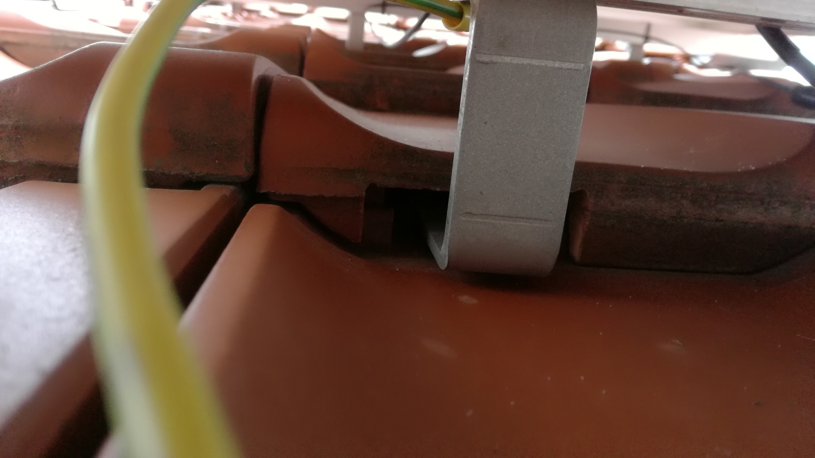

rabarbar1 21.01.2019 09:19 Autor Zgłoś naruszenie Udostępnij Napisano 21 Stycznia 2019 Będzie dachówka betonowa, dach dwuspadowy.O jakich hakach mówisz (jak to wygląda)? Rozumiem, że te haki mają być mocowaniem konstrukcji (ramki) na której będą leżały panele (tylko czemu haki?).Czy te haki nie mają przechodzić przez dachówkę? Jeśli teraz bym je zamontował, to jak później położyć dachówkę?Właśnie w kwestii montażu paneli na dachu mam zerowe pojęcie. Jak to zrobić, żeby w przyszłości nie psuć sobie pokrycia dachu. Cytuj Odnośnik do komentarza https://forum.murator.pl/topic/244540-co-mog%C4%99-zrobi%C4%87-pod-fotowoltaik%C4%99-na-obecnym-etapie/#findComment-7639724 Udostępnij na innych stronach Więcej opcji udostępniania
rabarbar1 21.01.2019 09:27 Autor Zgłoś naruszenie Udostępnij Napisano 21 Stycznia 2019 Tylko musiałbyś już wiedzieć ile chcesz , czy dasz rade zamontować ( finansowo i powierzchniowo) , albo raczej ile będziesz potrzebował kWp , bo nie sztuka przykręcić haki gdzie popadnie . Kabli do skrzynki nie ciągniesz , jedynie z dachu do miejsca zamontowania inwertera , tam jest to spinane z elektryką domu - przed licznikiem (patrząc z Twojej strony) lub jak wolisz za licznikiem patrząc od strony ZE . Kable od paneli sa pod nimi na pokryciu dachowym . Blachodachówki nie bierz , jeśli myślisz o PV , ponieważ trzeba ją dziurawić http://www.instsani.pl/520/system-montazu-dla-dachu-pokrytego-blachodachowka Znalazłem na tej stronie sposób montażu do dachówki. Trochę to rozjaśniło temat. W takim razie, jeśli montaż wygląda jak wygląda na tej stronie, to według mnie chyba nie ma sensu teraz na dachu robić czegokolwiek pod PV. Na chwilę obecną nie wiem ile będzie paneli i w którym miejscu. Montaż nie wydaje się zbyt inwazyjny. Wcześniej myślałem że dachówka będzie rozwiercana itp. Dobrze myślę? Cytuj Odnośnik do komentarza https://forum.murator.pl/topic/244540-co-mog%C4%99-zrobi%C4%87-pod-fotowoltaik%C4%99-na-obecnym-etapie/#findComment-7639728 Udostępnij na innych stronach Więcej opcji udostępniania
cuuube 21.01.2019 09:44 Zgłoś naruszenie Udostępnij Napisano 21 Stycznia 2019 według mnie lepiej zostawić haki na pozniej , ekipa od pv dostosuje rozkład pod co potrzebuje , dekarze zamontuja jak im pasuje i pozniej to wszystko się nie zgra z konstrukcją pod panele. Nie wiercona , a nacinana od czoła .(zdjęcie) 1 Cytuj Odnośnik do komentarza https://forum.murator.pl/topic/244540-co-mog%C4%99-zrobi%C4%87-pod-fotowoltaik%C4%99-na-obecnym-etapie/#findComment-7639737 Udostępnij na innych stronach Więcej opcji udostępniania
