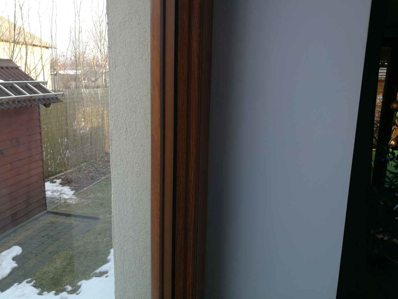

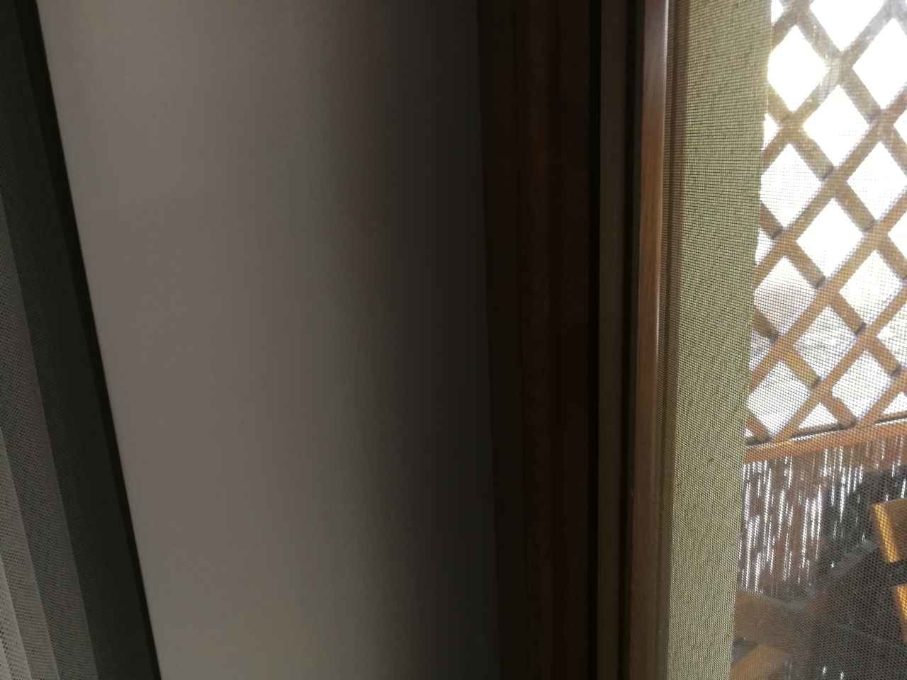

niktspecjalny 24.01.2019 14:07 Zgłoś naruszenie Udostępnij Napisano 24 Stycznia 2019 A nie ma opcji na jakiś styropian 10 cm lepszy jakościowo ? Wolałbym uniknąć przesuwania okien, poza tym jedno z nich już jest prawie zasłonięte przez izolację 7 cm. Tak wygląda u mnie cały zestaw ze styro ponad 10 cm.Popatrz ile jest światła w domciu. dół -salon-okna -10 cm styro -35 cm porotherm-tynk wapienno -cementowy. wyjście na taras tyle jest lumenów z nieba. Cytuj Odnośnik do komentarza https://forum.murator.pl/topic/244562-czym-ociepli%C4%87-dom-z-porotherm-38-cm/page/2/#findComment-7641791 Udostępnij na innych stronach Więcej opcji udostępniania

niktspecjalny 28.01.2019 17:09 Zgłoś naruszenie Udostępnij Napisano 28 Stycznia 2019 Szczerze mówiąc to nic mi te zdjęcia nie mówią. Trzeba będzie skonsultować z fachowcami na miejscu prawdopodobnie. Poczytaj o prothermie powyżej 35 cm .Jak budowałem dom ,w projekcie było 4cm, a kolega miał 40 cm ceramiki i nie ocieplał niczym.Tylko tynk -elewacji .Co do fotek widzisz grubość i okna 2 szybowe w salonie.Jest dzień i tyle światła pada do salonu. Widać gdzie okna są przesunięte, do zewn. Cytuj Odnośnik do komentarza https://forum.murator.pl/topic/244562-czym-ociepli%C4%87-dom-z-porotherm-38-cm/page/2/#findComment-7643974 Udostępnij na innych stronach Więcej opcji udostępniania
