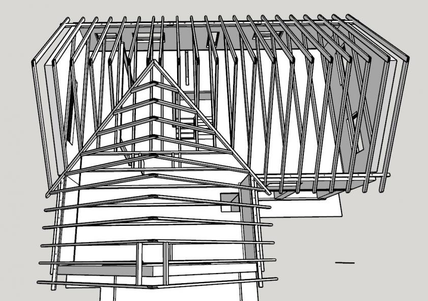

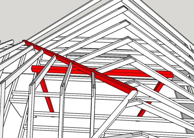

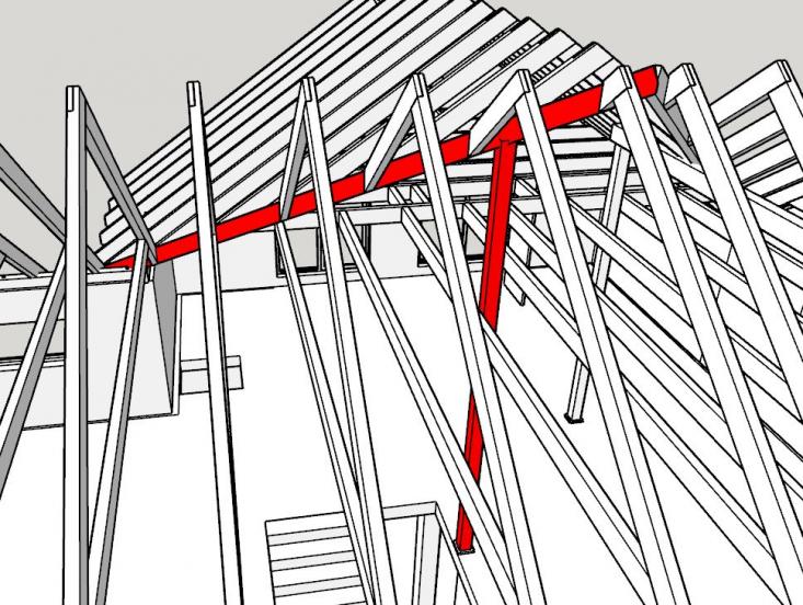

Di. 26.01.2019 21:50 Autor Zgłoś naruszenie Udostępnij Napisano 26 Stycznia 2019 Tylko, że w tym przypadku nie ma nad czym dyskutować. Jak widać do tej pory nikt poza mną nie pochylił się nad Twoim problemem. Przykro mi, że nie mogę pomóc ale nie każdy mój wpis musi być pomocny. Pozdrawiam. Panie Andrzeju, prawie sie udlawilem herbatka ze smiechu, pochylil sie Pan ze hej Takze dziekuje juz Panu serdecznie! To jak łączyć trochę też zależy od schematu statycznego krokwi narożnej i "wykorzystania" przekroju. Żeby dawać konkretne odpowiedzi należało by się zapoznać z całą konstrukcją dach a chociażby ze schematem tej więźby. Dzisiaj "już prawdziwych cieśli nie ma". Słupy opiera się na belce a nie na desce. Belkę powinno się mocować do stropu ale generalnie nie mocuje się (co nie znaczy że tak należy robić). Sytuacja wyglada jak na rysunkach, lepiej bedzie widac przestrzennie niz w rzucie plaskim. To jest jakby przerysowanie wprost projektu, nie ma tutaj ujetych dodatkowych wzmocnien chociazby jetki poprzecznej prostopadlej polaci dachu. Mozna zalozyc ze chcialbym zrobic polaczenie slupow nawet przewymiarowane. Moj dziadek byl prawdziwym ciesla, stolarzem, kowalem i metalurgiem, wiem o czym Pan pisze. Kiedys robilismy z nim wiezbe z calych scietych suchych swierkow, ktore sam wybieral i scinal. Po okorowaniu czesalismy tylko 1 bok toporem jednostronnym od sznurka, zeby te strone deskowac... to bylo cos. Nie chce sie spierac ale wydaje mi sie, ze podwaline czyli belke dawalo sie pod slup jesli strop punktowo nie przenioslby ciezaru. Strop jest gruby na 20cm, monolityczny i solidnie dozbrojony. W tym wypadku deska ma tylko zapobiegac rozpekaniu slupa pod naporem, maa stanowic taka poduszke dla slupa drewnianego, zeby sie rowno oparl. Dzieki temu, ze drewno jest bardziej miekkie dzialajac sila w poprzek wlokien. Czy sie myle? Cytuj Odnośnik do komentarza https://forum.murator.pl/topic/244600-po%C5%82%C4%85czenie-krokwi-koszowej-ze-s%C5%82upem/#findComment-7643021 Udostępnij na innych stronach Więcej opcji udostępniania
d7d 26.01.2019 22:19 Zgłoś naruszenie Udostępnij Napisano 26 Stycznia 2019 Widoki 3D ładne. W jakim to programie stworzone ? Oba oparcie możesz zrobić na czop ale nie musisz. Mogą być inne sposoby. Ma stropie monolitycznym można opierać bezpośrednie (z punktu widzenia nośności stropu). Deska jako podparcie, tak ale gruba, tak ze 5cm lub belka szerokości równej 14cm lub więcej a grubość ~10cm. Słup powinien stać na desce lub na belce a nie bezpośrednio na stropie. Czy ściany są zabezpieczone (zaprojektowane) na rozpór od więźby dachy ? Gratulują Dziadka. Mam nadzieję że przekazał Tobie część swojej cennej wiedzy PS Nie "Panujemy". Jesteśmy Brać Muratorska Cytuj Odnośnik do komentarza https://forum.murator.pl/topic/244600-po%C5%82%C4%85czenie-krokwi-koszowej-ze-s%C5%82upem/#findComment-7643055 Udostępnij na innych stronach Więcej opcji udostępniania
Di. 26.01.2019 23:25 Autor Zgłoś naruszenie Udostępnij Napisano 26 Stycznia 2019 Projekt 3d robilem w programie Sketchup, dosyc wygodny do takich rzeczy. Chyba nadal jest dostepny w wersji darmowej, w pelni funkcjonalnej.Sciany sa w calosci lane z betonu, takze ze zbrojeniem pionowo i poziomo, styropianowy szalunek tracony. Obliczone pod rozpieranie dachu.Dziadek niestety nie pomoze juz, w innym wypadku zapytalbym jego. Sporo mi pokazal, ale pewna czesc rzemiosla zaginie bezpowrotnie.Zastanawialem sie czy jest tutaj sens robic miecze przy pojedynczym slupie.Dzieki za podpowiedz. Cytuj Odnośnik do komentarza https://forum.murator.pl/topic/244600-po%C5%82%C4%85czenie-krokwi-koszowej-ze-s%C5%82upem/#findComment-7643088 Udostępnij na innych stronach Więcej opcji udostępniania
d7d 26.01.2019 23:27 Zgłoś naruszenie Udostępnij Napisano 26 Stycznia 2019 Przy którym słupie ?Miecze jednostronne raczej nie .Miecze przy słupie pod krokiew koszową - możesz wykonać. Cytuj Odnośnik do komentarza https://forum.murator.pl/topic/244600-po%C5%82%C4%85czenie-krokwi-koszowej-ze-s%C5%82upem/#findComment-7643091 Udostępnij na innych stronach Więcej opcji udostępniania
Di. 26.01.2019 23:31 Autor Zgłoś naruszenie Udostępnij Napisano 26 Stycznia 2019 Miecze przy słupie pod krokiew koszową - możesz wykonać. O ten pytalem, dziekuje. Cytuj Odnośnik do komentarza https://forum.murator.pl/topic/244600-po%C5%82%C4%85czenie-krokwi-koszowej-ze-s%C5%82upem/#findComment-7643094 Udostępnij na innych stronach Więcej opcji udostępniania
