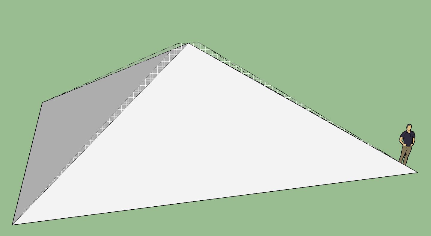

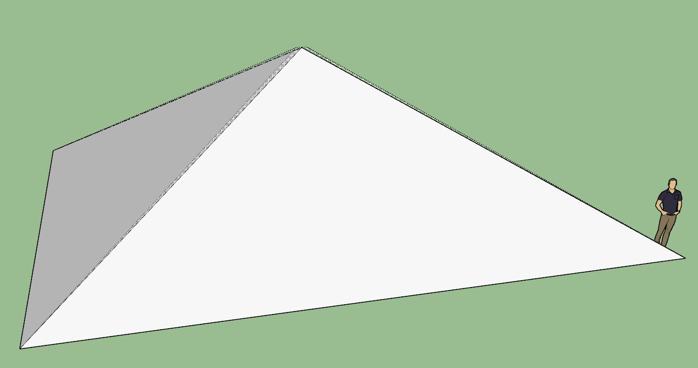

Di. 24.01.2019 11:23 Zgłoś naruszenie Udostępnij Napisano 24 Stycznia 2019 Teraz rozumiem w czym rzecz. Zamiast poszerzac dom mozesz rozwazyc zmiane w samym dachu. Wystarczy zwyczajnie rozsunac boczne polacie od siebie w punkcie styku w szczycie. Zmieni nieznacznie ich kat nachylenia. szerokosc okapow zostawilbym jak jest. Co do 30cm i rzeczywistej dlugosci kalenicy to dobieralbym ja pod dachowki, na przyklad zeby weszly 2 trojniki i 2 gasiary, czy jakos tak. Moze wyjsc ciut wiecej na przyklad niz 30cm, ale bez niepotrzebnych kombinacji i estetycznie. Przy 30cm to na czubek mozna zrobic jakas czapke z blachy, bo trudno cos tam zmiescic. Na sama konstrukcje dachu czy trudnosc wykonania nie ma to wiekszego wplywu. Tu masz swoje 30cm: A tutaj 1m kalenicy przy dachu 14m, a dach ma jeszcze okapy, czyli jest szerszy niz 14m. Cytuj Odnośnik do komentarza https://forum.murator.pl/topic/244607-minimalna-d%C5%82ugo%C5%9B%C4%87-kalenicy/#findComment-7641717 Udostępnij na innych stronach Więcej opcji udostępniania
