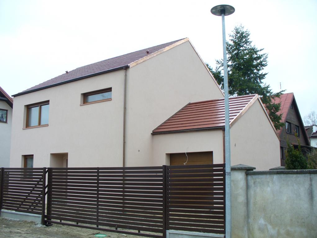

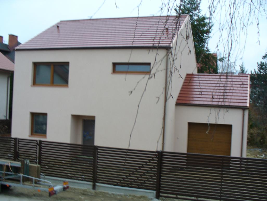

Andrzej Wilhelmi 03.02.2019 22:49 Zgłoś naruszenie Udostępnij Napisano 3 Lutego 2019 A może wystarczy, że sama rynna będzie wystawać za ścianą. W załączeniu zdjęcia z jednej z moich realizacji. Cytuj Odnośnik do komentarza https://forum.murator.pl/topic/244621-dach-bez-okapu/#findComment-7647289 Udostępnij na innych stronach Więcej opcji udostępniania
