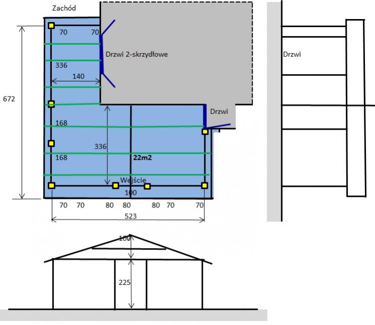

daniel.w 27.01.2019 10:52 Zgłoś naruszenie Udostępnij Napisano 27 Stycznia 2019 (edytowane) Witam, taras ok. 22m2 narożny poł-zach, chcemy zrobić zadaszenie dachówką z dachem kopertowym -szkic. Te punkty to wylane już szpilki betonowe z kotwami typu "H" pod słupy 140x140, krokwie 160x80. Na szkicu wymiary do osi słupów. Kąty wychodzą 17 i 34 stopnie, odległość między krokwiami ok 80cm. B. proszę o opinię czy da się taki dach zrealizować i czy dodatkowe belki (czerwony) są konieczne? Z góry dziękuję za pomoc. Edytowane 27 Stycznia 2019 przez daniel.w Cytuj Odnośnik do komentarza https://forum.murator.pl/topic/244723-zadaszenie-tarasu-dach%C3%B3wk%C4%85/ Udostępnij na innych stronach Więcej opcji udostępniania

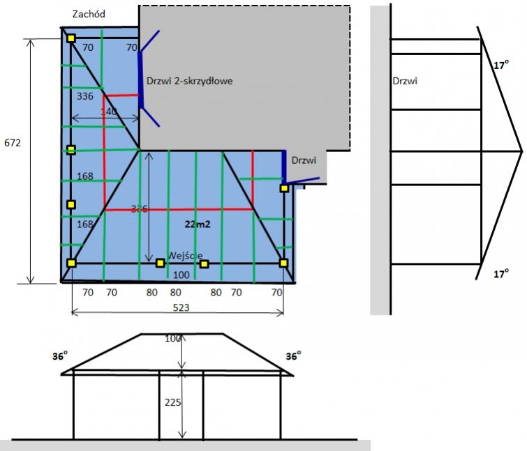

d7d 27.01.2019 18:37 Zgłoś naruszenie Udostępnij Napisano 27 Stycznia 2019 Tak na szybko to te dodatkowe czerwone belki nie pomogą.Mają dużą rozpiętość i opierają się na krokwiach koszowych.Krokwie 8x16 na rozpiętości (w rzucie) 3,36m mogą być za słabe.Trzeba to przeliczyć na obciążenia c. własnym, śniegiem i może jeszcze coś tam jest.Krokwie narożne też powinny być mocniejsze (większy przekrój). Cytuj Odnośnik do komentarza https://forum.murator.pl/topic/244723-zadaszenie-tarasu-dach%C3%B3wk%C4%85/#findComment-7643514 Udostępnij na innych stronach Więcej opcji udostępniania

Di. 28.01.2019 12:52 Zgłoś naruszenie Udostępnij Napisano 28 Stycznia 2019 (edytowane) Czy wizualnie pasuje to kwestia jescze bryly domu do ktorej bedzie to zadaszenie przyklejone. Samo w sobie jest wizualnie ok.Jak dobrze policzylem ciezar samego pokrycia tego zadaszenia przy przecietnej dachowce nie karpiowce wyniesie ponad tone. Jeszcze trzeba dodac obciazenie sniegiem i wiatrem. Na pewno chcesz to kryc dachowka ceramiczna? Jesli tak, to potrzeba solidnej konstrukcji. Mozna tez zastosowac cos lzejszego do pokrycia. Na pewno na rysunku zabraklo krokwi przy scianach od zachodu i przy drzwiach.Moge zapytac jak masz zamiar mocowac krokwie w szczycie i belke pozioma od zachodniej strony? No i skad pomysl na dolozenie belki zaznaczonej na czerwono? Edit:dla porownania gont drewniany wazylby tylko okolo 150kg, przekroje moga byc mniejsze i nie wymaga zadnego dodatkowego krycia pod spodem... Edytowane 28 Stycznia 2019 przez Di. Cytuj Odnośnik do komentarza https://forum.murator.pl/topic/244723-zadaszenie-tarasu-dach%C3%B3wk%C4%85/#findComment-7643852 Udostępnij na innych stronach Więcej opcji udostępniania
daniel.w 28.01.2019 13:46 Autor Zgłoś naruszenie Udostępnij Napisano 28 Stycznia 2019 Dzięki, . pokażę ujęcie tego naroża, w śr/czw będę na budowie -symulacja mi wykazała, że dach prosty z kalenicą prostopadła do ściany frontowej byłby prostszy (jętki) i do tego analogiczny jak "jaskółka", ale żonie się nie podoba, stąd kombinowanie z kopertą i poszukiwanie wszelkich możliwych wsparć -dlatego ta czerwona belka dod. podtrzymująca krokwie pośrodku. Dom na górce, taras na skarpie ok. 0.5m, często wieje, więc stąd pomysł na ciężki dach, ale nie mówię "nie", jeszcze błądzę i poszukuję optymalnego rozwiązania -co proponujesz? Oczywiście będą belki koło ściany i najprawdopodobniej słupy przyścienne -myślę jeszcze nad rozwiązaniem bez słupów Od str. zach. byłby 3 belki "w trójkąt" przykotwione do styropianu i podparte 2 słupami - ciągle szukam rozwiązań mocowań typu "kratownica", żeby odpowiednio rozłożyć obciążenie, ale brak pomysłu i stąd prośba do Was. Cytuj Odnośnik do komentarza https://forum.murator.pl/topic/244723-zadaszenie-tarasu-dach%C3%B3wk%C4%85/#findComment-7643882 Udostępnij na innych stronach Więcej opcji udostępniania
Di. 28.01.2019 13:56 Zgłoś naruszenie Udostępnij Napisano 28 Stycznia 2019 (edytowane) Tak jak kolega d7d napisal, takie belki niczego nie podpieraja, one tylko mialyby za zadanie wyrownywac obciazenia przy bardzo dlugich krokwiach. Tutaj nie ma to zastosowania, chyba ze dalbys slupy pod nie.Napisalem o gontach drewnianych, to bardzo wdzieczne pokrycie na wiate. Poczytaj poogladaj i zastanow sie. Na przyklad: http://querc.pl/pl/ http://pl.tutkrabov.net/articles/gont-drewniany-dach-konstrukcja-moda-stylizacja.html Zawsze mozna tez cos nowoczesnego, jakis poliweglan itp.Ciezki wymaga duzo nakladow, wiekszych przekroi i wiecej podparcia, mieczy dla usztywnienia, deskowania, solidnego rozwiazania zamocowania do scian budynku itp. Znacznie efektywniej wychodzi zwiekszanie wysokosci przekroju krokwi niz poszerzanie. Czyli na przyklad zamiast 8x16 mozna dac 7x18, a byc moze nawet 6x20 i bedzie wytrzymalsze w kierunku obciazenia przy podobnej masie.Krokwie narozne masz od podparcia do podparcia okolo 4,5m, to nie tak duzo. Pod dachowke zamiast 8x16 jak dasz na przyklad z zapasem 7x20 albo 6x22 i na pewno uniesie, wtedy krokwie narozne tez na 20-22, ale blizej 10-8cm. Edytowane 28 Stycznia 2019 przez Di. Cytuj Odnośnik do komentarza https://forum.murator.pl/topic/244723-zadaszenie-tarasu-dach%C3%B3wk%C4%85/#findComment-7643884 Udostępnij na innych stronach Więcej opcji udostępniania

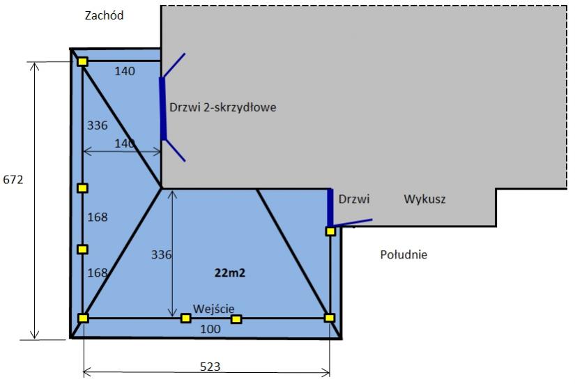

d7d 28.01.2019 17:56 Zgłoś naruszenie Udostępnij Napisano 28 Stycznia 2019 A kąty ok. 17 i 34 stopnie wizualnie dadzą radę? Żeby to ocenić trzeba zobaczyć cały budynek. Dach od strony opisanej jako "Południe" nasz na ścianę budynku z drzwiami od wykusza. To nie jest dobre rozwiązanie. Masz dobrze opisane strony świata ? Cytuj Odnośnik do komentarza https://forum.murator.pl/topic/244723-zadaszenie-tarasu-dach%C3%B3wk%C4%85/#findComment-7644001 Udostępnij na innych stronach Więcej opcji udostępniania
daniel.w 28.01.2019 20:49 Autor Zgłoś naruszenie Udostępnij Napisano 28 Stycznia 2019 Czy lekki dach będzie odporny na silny wiatr? bo często wieje. Wykusz jest od południa i dorobiłem drzwi boczne z niego na taras, bo drzwi podwójne mamy od zachodu -taki urok, ale aż tak bardzo nam to nie przeszkadza Co do lepszego podparcia krokwi myślałem o tej czerwonej belce oraz belce pod nią na poziomie słupów i między nimi ukośne łączniki a'la kratownica, siły zginania przekształciłyby się na ściskanie górnej (czerwonej) i rozciąganie dolnej pod nią... Alternatywą jest dach prosty z jętkami. Cytuj Odnośnik do komentarza https://forum.murator.pl/topic/244723-zadaszenie-tarasu-dach%C3%B3wk%C4%85/#findComment-7644131 Udostępnij na innych stronach Więcej opcji udostępniania
Di. 29.01.2019 12:30 Zgłoś naruszenie Udostępnij Napisano 29 Stycznia 2019 Dach bedzie tak odporny jak dobrze wykonany, polaczony. Za to sily dzialajace na leki dach sa mniejsze. Dachy kryte gontem stoja setki lat i nic im nie dolega. Szczegolnie jak dasz dobry gont. Jak gont prawidlowo przbity to nie oderwie sie od wiatru.Gdybys rzeczywiscie te czerwona belke zrobil na kratownicy opartej na belkach glownych to bedzie dzialac oczywiscie, tylko ze przy tak niewielkiej dlugosci krokwi jest to malo potrzebne, wystarczy nieznacznie zwiekszyc szerokosc krokwi w pionie jak pisalem - znacznie mniej materialu, efekt lepszy.Ten prosty dach nie bedzie jakos sczegolnie latwiej wykonac jak ten co pokazales na poczatku, a nawet utrudni konstrukcje, bo dolozyles sile rozpierajaca.Najbardziej martwilbym sie wykonaniem zamocowania krokwi na gorze przy scianie. Cytuj Odnośnik do komentarza https://forum.murator.pl/topic/244723-zadaszenie-tarasu-dach%C3%B3wk%C4%85/#findComment-7644415 Udostępnij na innych stronach Więcej opcji udostępniania

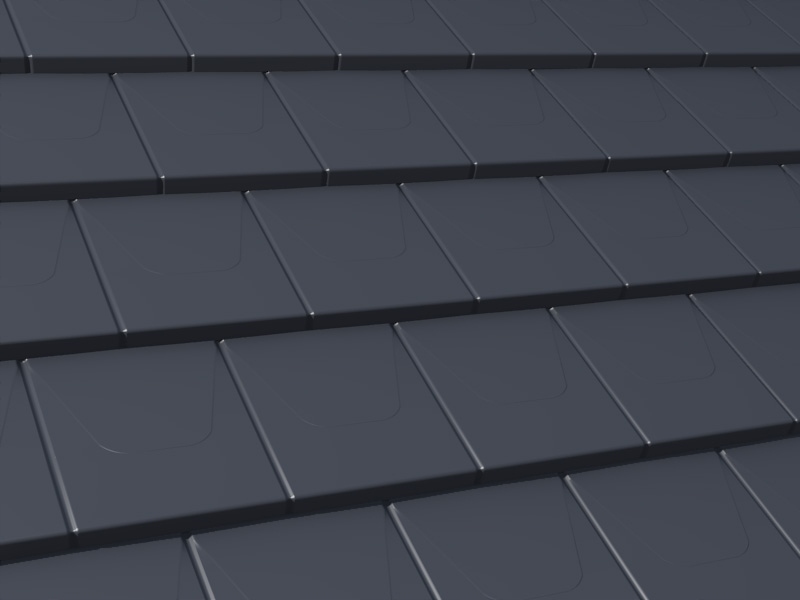

daniel.w 10.02.2019 13:47 Autor Zgłoś naruszenie Udostępnij Napisano 10 Lutego 2019 Dzięki Di. Szukam, szukam i nie widzę takiego gontu który by komponował z dachem na domu.-ew. daj jakiś namiar, foty..filmy. Kolejna opcja to blachodachówka płaska, która komponowała by z dachówką domu -co TY na to? Pozdrawiam serdecznie i z góry dziękuję za pomoc. Cytuj Odnośnik do komentarza https://forum.murator.pl/topic/244723-zadaszenie-tarasu-dach%C3%B3wk%C4%85/#findComment-7650674 Udostępnij na innych stronach Więcej opcji udostępniania
