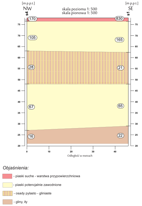

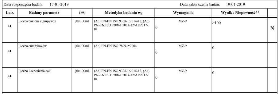

ADI-mistrzu 28.01.2019 20:49 Zgłoś naruszenie Udostępnij Napisano 28 Stycznia 2019 Witam, W połowie grudnia 2018 był robiony odwiert studni na 12m, zaś sama woda pobierana jest z 10m. Na końcu jest 2m rury z zatyczką na końcu, potem rura filtracyjna. Badania geooporowe wyszły jak poniżej: Jakieś 2-3tyg temu była pobrana woda bezpośrednio z ujęcia i zrobione badania. Jak widać wyszły: 1. Azotyny Przekroczone o 0.27mg/l przy błędzie +/- 0.12 Pytanie czy jest czym się martwić? Same azotany wyszły w połowie normy a podobno jedno idzie w parze z drugim. 2. Manga Tutaj przekraczam 4x normę, ale co ciekawe żelaza za to mam 4x mniej niż norma. Podobno także idzie to w parze, ale widać nie tutaj. 3. Grupa coli Wyszły także bakterie z grupy coli >100 jtk/100ml, ale to spróbuję odkazić studnię. Woda jest krystalicznie przejrzysta i niema żadnego zapachu. W smaku jest dobra, nie wytrącają się żadne osady (próbka 1L stoi już tak od miesiąca i nadal jest klarowna). Po próbie przegotowania także nic się nie wytrąciło. Pytanie teraz czy przekroczona dawka azotynów jest na tyle duże że jest czym się przejmować? I ten mangan... Czy może on się pojawić przy błędnym pomiarze? Studnia była płukana przez 2h, potem stała z 2-3 dni. Cytuj Odnośnik do komentarza https://forum.murator.pl/topic/244763-wyniki-bada%C5%84-mangan-w-sporych-ilo%C5%9Bci/ Udostępnij na innych stronach Więcej opcji udostępniania
qbek17 29.01.2019 08:38 Zgłoś naruszenie Udostępnij Napisano 29 Stycznia 2019 Wyniki po płukaniu studni przez 2 h mogą być zupełnie nie miarodajne. Studnię należy płukać dużo dłużej (kilkanaście godzin - kilka dni) z dużą wydajnością (którą studniarz określa właśnie na podstawie takiego długiego płukania).Druga sprawa to dezynfekcja studni po wykonaniu - bakterie niezbyt często są w warstwie wodonośnej. Zazwyczaj są one efektem zanieczyszczenia w czasie kopania studni i po chlorowaniu już się nie pojawiają ponownie.Wyniki fizykochemiczne są niezłe, z delikatnymi przekroczeniami. To także płytka studnia, więc woda może być zmienna. Ale ze względu na krótki czas płukania i niewielką głębokość powtórzyłbym komplet badań. Cytuj Odnośnik do komentarza https://forum.murator.pl/topic/244763-wyniki-bada%C5%84-mangan-w-sporych-ilo%C5%9Bci/#findComment-7644310 Udostępnij na innych stronach Więcej opcji udostępniania
Jastrząb 29.01.2019 13:13 Zgłoś naruszenie Udostępnij Napisano 29 Stycznia 2019 Przede wszystkim masz studnie która nie przebija się przez warstwe gliny. Masz nascie metrów piachu pod powierzchnia i tam jest zakonczona studnia. Jakość wody będzie się zmieniać zależnie od opadów, pory roku czy tego jak sąsiad uzyje nawozu na trawnik. Ja bym się nie odważył. Jeśli zamierzasz taką wodę spozywać to zdecydowanie po osmozie.Żeby było lepiej, to studnia powinna byc na te 25m, zakończona poniżej warstwy gliny. Cytuj Odnośnik do komentarza https://forum.murator.pl/topic/244763-wyniki-bada%C5%84-mangan-w-sporych-ilo%C5%9Bci/#findComment-7644442 Udostępnij na innych stronach Więcej opcji udostępniania
ADI-mistrzu 30.01.2019 21:43 Autor Zgłoś naruszenie Udostępnij Napisano 30 Stycznia 2019 Studnia musiała by być poniżej 30m, sąsiedzi jaką do 20m i płynie z tego brunatna woda...Z drugiej strony było ryzyko, iż na głębszych warstwach będzie sporo metalu, więc w dwóch możliwych kierunków zdecydowałem się na ten. Cytuj Odnośnik do komentarza https://forum.murator.pl/topic/244763-wyniki-bada%C5%84-mangan-w-sporych-ilo%C5%9Bci/#findComment-7645337 Udostępnij na innych stronach Więcej opcji udostępniania
Jastrząb 31.01.2019 08:08 Zgłoś naruszenie Udostępnij Napisano 31 Stycznia 2019 (edytowane) Studnia musiała by być poniżej 30m, sąsiedzi jaką do 20m i płynie z tego brunatna woda... Z drugiej strony było ryzyko, iż na głębszych warstwach będzie sporo metalu, więc w dwóch możliwych kierunków zdecydowałem się na ten. I co z tego że by była poniżej 30? Nie ma związku pomiędzy zawartością żelaza a głębokością. Nie ma zasady że im głębiej tym więcej żelaza. Na mojej ulicy jest z 10 studni czerpiących wode z tej samej głebokiej warstwy. Żelazo od 0 ( 1 przypadek) przez małe ilości typu 0.5mg do kilku mg. Wywiercisz studnie pare metrów dalej na tą samą głębokość i woda może być zupełnie inna. Ruletka. Ale dostajesz wodę o stabilniejszych parametrach. Żelazo filtruje się względnie łatwo - standardowej wielkości kolumna wyfiltruje pare mg. Jakby filtr nie domagał to to żelazo zobaczysz bo Ci woda zaczeni brudzić. Po za tym taka ilość żelaza po za zepsuciem smaku i zapachu oraz brudzeniem, nie jest szkodliwa! Nie te ilości. W płytkich czy nie zizolowanych studniach możesz się spodziewać związków azotu, fosforu, bakterii - tego nie widać i nie czuć a jest zdecydowanie bardziej szkodliwe. Nie zauważysz nawet jakby Ci parametry przekroczyły pare razy norme. Wiec jeszcze raz namawiam do rozważenia osmozy na cele spożywcze przy takiej nieizolowanej studni. Edytowane 31 Stycznia 2019 przez Jastrząb Cytuj Odnośnik do komentarza https://forum.murator.pl/topic/244763-wyniki-bada%C5%84-mangan-w-sporych-ilo%C5%9Bci/#findComment-7645478 Udostępnij na innych stronach Więcej opcji udostępniania
