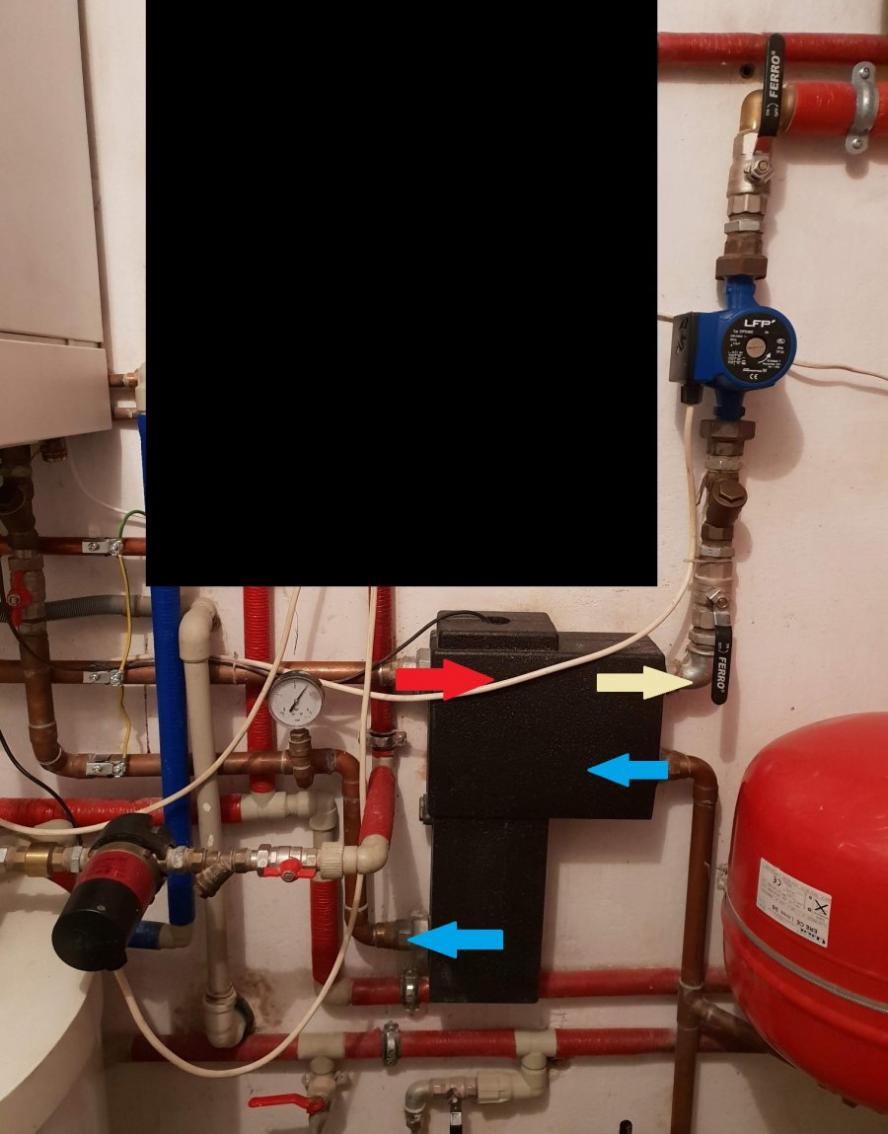

sbtn 29.01.2019 19:56 Zgłoś naruszenie Udostępnij Napisano 29 Stycznia 2019 Czy to musi być tak, ze mój piec chodzi non-stop, czy coś jest nie tak?Dlaczego nie może porządnie zagrzać wody w obiegu? Moi Drodzy, zwracam się o pomoc w moim grzewczym problemie - a może wszystko jest ok i to tak "musi" być? Zacznę od meritum - piec (palnik) w zasadzie chodzi non-stop, co oczywiście ma przełożenie na zużycie gazu ok 15-20m3 na dobę i wielkie rachunkiInstalacja jest ze sprzęgłem hydraulicznym, temperatura na piecu 75 stopni, a na sprzęgle (oznaczenie VTS) z trudem dobija 45. Zaczęło mnie zastanawiać czy przypadkiem nie jest tak, że piec jest za słaby albo jest jakiś inny błąd koncepcyjny w instalacji?Moje grzejniki nigdy nie są gorące, zawsze są co najwyżej letnie - nawet przy pełnej długiej pracy pieca na pełną moc. Wygląda mi, że po prostu piec nie może zagrzać porządnie wody w całym obiegu z nieznanych mi przyczyn.Zaznaczam ze woda do pieca do sprzęgła istotnie jest bardzo gorąca (dotykając rury ręką), ze sprzęgła juz wychodzi na obieg duzo zimniejsza (lekko ciepla) i na powrocie, lekko wyczuwalnie ciepła. A teraz szczegóły:Dom nie nowy, ok 30 lat, w którym właśnie nie dawno wykonałem duzy remont - wymieniłem okna na nowe szczelne, wentylacje mechaniczną, wymieniłem instalację C.O. na cienkie rury i grzejniki panelowe, nie zmieniałem jedyne pieca bo był "stosunkowo" tj w porównaniu z resztą nie dawno wymieniany - tzn 10 lat temu (jeszcze przy starej instalacji)Jedyne co nie wykonałem jeszcze ocieplenia z zewnątrz, ale mam to w planie (obecnie ściana trójwarstwowa ze styropianem w środku 5 cm) Kubatura to ok 700m3, przy powierzchni 250m2, natomiast aktywnie ogrzewam część tj ok. 550m3 (w pozostałych pomieszczeniach grzejniki zakręcone)Mam 20 grzejników i 2 podłogówki w łazienkach.Tak sobie sam policzyłem, że szacowana objętość wody w moim obiegu to 185 litrow w grzejnikach (z ich specyfikacji) plus rury bardzo zgrubnie szacowane na ok 170mb (ciepła i powrót) co szacuje na 55 litrow razem 240lWg specyfikacji teoretyczna moc grzewcza moich grzejników przy 55/45/20 to 20200W a przy 75/65/20 to 40000W Piec jest opisany takVitodens 200-W, WB2B, CE-0085 BR 0432Pmin (80/60) 8kW, Pmax 31.7lW, Qmin 8kWPmin (50/30) 8,8kW, Pmax 50/30 35kW, Qmax 33kW Pompa to LFP25POr60C 90W, jest załaczona non stop Piec jest z pogodówka, brak czujnika wewnątrz. Krzywą grzewczą sobie też manipulowałem, ale to inny temat. Na razie głównie chodzi mi o to, że ciężko mu dobić do zadanej temperatury (a do krzywej grzewczej bierze jak rozumiem temperaturę sprzęgła VTS i dobrze) CWU nie jest problemem, grzeje rzadko, cyrkulacja chodzi rzadko to nie to. Jeszcze taka obserwacja - temperaturę w domu po długim nagrzaniu miałem średnia 20, ponieważ wyjeżdżałem zmieniłem temp na piecu o 2 stopnie mniej, dom po 4 dniach się wychłodził do 17.5 przy zewnętrznej ok minus 5 stopni. Następnie załączyłem grzanie no i właśnie 4 dni czekam aby temp się podniosła na 20 (jeszcze się nie podniosła), choć zewnętrzna teraz plus 2 średnio. Piec non stop n 74 stopnie, a temp na sprzęgle najpierw 42, na drugi dzień 43, potem 44 i dziś dobiła na 45. Przy krótkotrwałym tescie zakrecenia większości grzejników, VTS potrafi podskoczyć do ok 52-55 stopni, ale raczej nie wiecej. Jeszcze jedno zawory w większości grzejników mam na 50%, przykryzowałem sobie część grzejników, to nie jest problem, że jakieś bliskie są gorące a dalekie chłodne. Mam nadzieję, że znalazł się ktoś, kogo nie zniechęciła ilość tekstu (ale chciałem podać dużo danych) i przedstawi swoją opinię. Głównie mi chodzi o to, czy piec musi chodzić non stop, czy nie jest za słaby i gdzie jest problem. Czy to po prostu jest wszystko dobrze i tak musi być... Cytuj Odnośnik do komentarza https://forum.murator.pl/topic/244788-czy-to-musi-by%C4%87-tak-ze-m%C3%B3j-viessmann-chodzi-non-stop-czy-co%C5%9B-jest-nie-tak/ Udostępnij na innych stronach Więcej opcji udostępniania

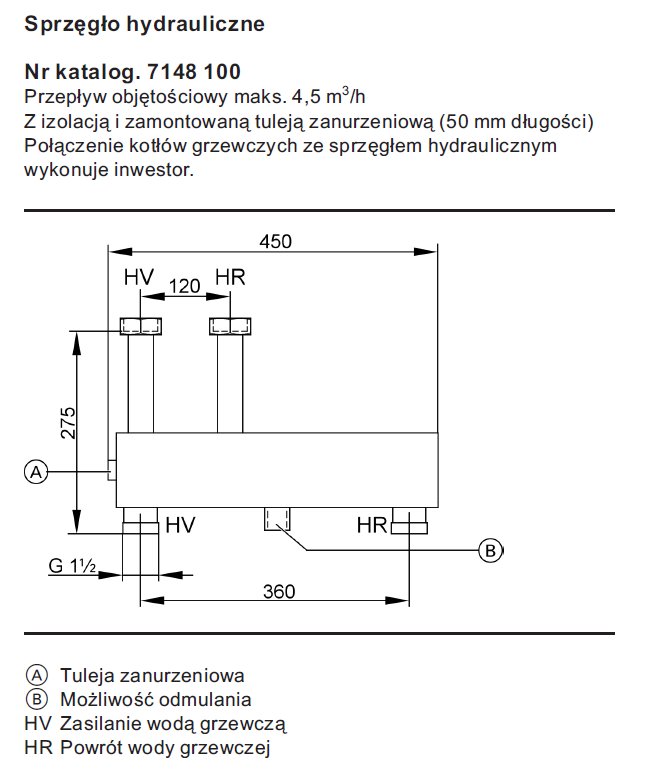

sbtn 26.02.2019 21:35 Autor Zgłoś naruszenie Udostępnij Napisano 26 Lutego 2019 (edytowane) Mam jeszcze jedno pytanie. Właśnie odnalazłem model mojego sprzęgła (z instrukcji montażowej pieca Viessmann), ale okazuje się, że jest założone pionowo (!) a nie poziomo jak na schemacie. Czy ten fakt może powodować niewłaściwą pracę sprzęgła i fakt, że pompa na obieg zasysa bardziej powrót z obiegu niż zasilanie z pieca? Edytowane 26 Lutego 2019 przez sbtn Cytuj Odnośnik do komentarza https://forum.murator.pl/topic/244788-czy-to-musi-by%C4%87-tak-ze-m%C3%B3j-viessmann-chodzi-non-stop-czy-co%C5%9B-jest-nie-tak/#findComment-7657807 Udostępnij na innych stronach Więcej opcji udostępniania
Konsultant Viessmann 05.03.2019 12:32 Zgłoś naruszenie Udostępnij Napisano 5 Marca 2019 sprzęgło powinno być zamontowane poziomo, pionowy montaż spowoduje, że sprzęgło będzie trudno odpowietrzyć. Zbierające się w górnej części powietrze może powodować błędny odczyt temperatury, stąd tak wysoka temperatura na kotle. Automatyka kotła próbuje osiągnąć wymagana temperaturę na sprzęgle i podnosi wymagana temperaturę w kotle.co do zużycia gazu 15-20 m3/dobe oznacza że kocioł pracował ze średnią mocą 6-8kW co przy domu 250m2 i jednak nie najlepszym ociepleniu (piszesz że 5 cm styropianu) myślę że nie jest złym wynikiem. (pytanie czy to zużycie tylko na co czy może też i na cwu) Cytuj Odnośnik do komentarza https://forum.murator.pl/topic/244788-czy-to-musi-by%C4%87-tak-ze-m%C3%B3j-viessmann-chodzi-non-stop-czy-co%C5%9B-jest-nie-tak/#findComment-7660588 Udostępnij na innych stronach Więcej opcji udostępniania
