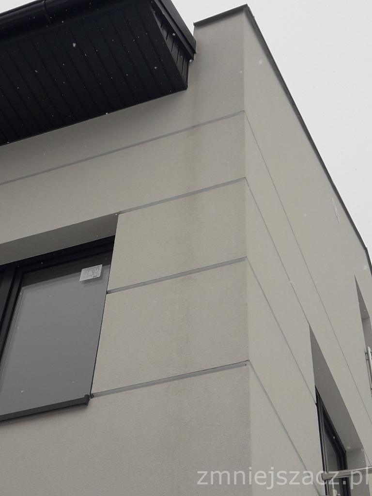

kuba87 04.02.2019 09:13 Zgłoś naruszenie Udostępnij Napisano 4 Lutego 2019 Witam Przed odbiorem budynku zauważyłem spory zaciek na ścianie budynku. Chciałbym się dowiedzieć czy jest to błąd konstrukcyjny dachu czy jest to mniejszy problem który można szybko naprawić. Wrzucam zdjęcia. Pozdrawiam Cytuj Odnośnik do komentarza https://forum.murator.pl/topic/244927-pomoc-w-okre%C5%9Bleniu-problemu-z-zaciekiem-na-%C5%9Bcianie-budynku/ Udostępnij na innych stronach Więcej opcji udostępniania
Andrzej Wilhelmi 09.02.2019 19:30 Zgłoś naruszenie Udostępnij Napisano 9 Lutego 2019 Z czapy attyki trzeba odprowadzić wodę na dach. Pozdrawiam. Cytuj Odnośnik do komentarza https://forum.murator.pl/topic/244927-pomoc-w-okre%C5%9Bleniu-problemu-z-zaciekiem-na-%C5%9Bcianie-budynku/#findComment-7650429 Udostępnij na innych stronach Więcej opcji udostępniania
