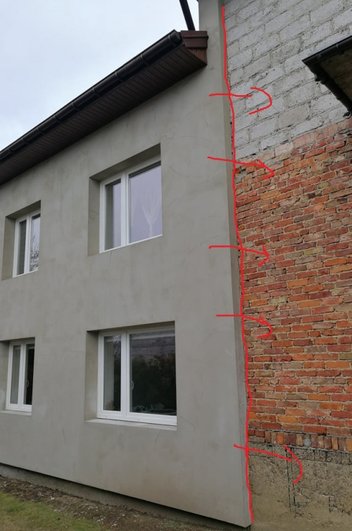

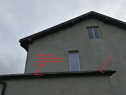

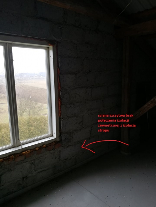

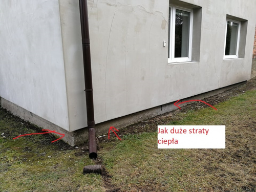

brusss_2008 08.02.2019 14:41 Zgłoś naruszenie Udostępnij Napisano 8 Lutego 2019 Witam przesyłam zdjęcia mojego starego ale wyremontowanego domu i mam kilka pytań. zdjęcie nr 1 jak duże straty ciepła wynikają z braku izolacji fundamentów,3 fundamenty o długości 10x8,5x10 metrów, na jaką głębokość izolować i jakie oszczędności kwotowe mogą z tego wynikać oczywiście mniej więcej 100 zł mniej/więcej na sezon ? czy warto izolować ? zdjęcie nr 2 jak widać połowa domu zostałą zaizolowana druga to kwestia tego lata lub kolejnego, pytanie takie samo jak duże straty mogą wynikać w części izolowanej z racji odsłoniętej dalszej części ściany bo to chyba również mostek termiczny nr 3 balkon 4 metry pod nim składzik nie ogrzewany,balkon to domyślam się przedłużenie płyty, jakie oszczedności może dać ocieplenie i czy warto ? 4 zdjęcie strychu nieogrzewanego, na stropie 20 cm styro przykryte wylewką, grubość muru 45 cm brak ciągłości izolacji zewnętrznej do izolacji stropu, jak duże straty czy warto łączyć izolację ?? czy da to wymierne korzyści w stosunku do nakładów ?? nr 5 ściana szczytowa dotyczy tego samego co 4 czy warto poprawiać te wszystkie luki w izolacji ?? mieszkam na Podkarpaciu a więc zimy mocniejsze jak w reszcie kraju, ogrzewana izolowana część to jakieś 130 m2, wszędzie podłogówka temperatura wszędzie 22 stopnie za styczeń 232 m3 gazu jakieś 455 zł. Biorąc pod uwagę te niedoskonałości chyba w miarę ok wynik [/url] [/url] [/url] [/url] [/url] Cytuj Odnośnik do komentarza https://forum.murator.pl/topic/245040-mostki-termiczne-ocena-op%C5%82acalno%C5%9Bci-usuwania/ Udostępnij na innych stronach Więcej opcji udostępniania

zbigmor 08.02.2019 19:58 Zgłoś naruszenie Udostępnij Napisano 8 Lutego 2019 Koszty inwestycji i eksploatacji to jedno i nie sądzę, żeby łatwo było określić opłacalność tego przedsięwzięcia, ale jest jeszcze inny aspekt. Przy remoncie swojego domu miałem podobną sytuację z izolacją fundamentów. Po ich zaizolowaniu nie specjalnie zauważyłem obniżenie kosztów ogrzewania (za dużo zmiennych czynników), ale jedna rzecz się wyraźnie zmieniła. Komfort mieszkania. Pod ścianami zewnętrznymi, a szczególnie drzwiami balkonowymi podłoga była odczuwalnie zimniejsza niż w pozostałej części domu. Mając takie mostki nawet przy utrzymaniu średniej temperatury na tym samym poziomie odczuwać można wyraźny dyskomfort związany z większym zróżnicowaniem temperatury w pomieszczeniach. Stąd moja opinia, że warto wyraźne błędy w ociepleniu poprawić. Cytuj Odnośnik do komentarza https://forum.murator.pl/topic/245040-mostki-termiczne-ocena-op%C5%82acalno%C5%9Bci-usuwania/#findComment-7650066 Udostępnij na innych stronach Więcej opcji udostępniania
strusp 09.02.2019 11:41 Zgłoś naruszenie Udostępnij Napisano 9 Lutego 2019 Ad1 Zmierz pirometrem temperaturę tego fundamentu, temperaturę na ocieplonej części oraz temperaturę ściany wewnątrz na podłodze przy ścianie zewnętrznej i na środku pomieszczenia. To ci pozwoli oszacować straty i ewentualne zyskiad2 porównać temperatury narożników od strony nieocieplonej i ocieplonej,ad 3 taki balkon to równoważnik ponad pół ściany nieocieplonej ad 4 i 5 możesz się napracować by to połączyć, albo i nie. Jak położysz 1,5m wysoko styropian od środka, to też będzie dobrze. Od strony murłaty tyle nie dasz rady, ale dobre będzie i to, co się tam zmieści. Cytuj Odnośnik do komentarza https://forum.murator.pl/topic/245040-mostki-termiczne-ocena-op%C5%82acalno%C5%9Bci-usuwania/#findComment-7650290 Udostępnij na innych stronach Więcej opcji udostępniania
