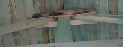

astryld 09.02.2019 19:28 Zgłoś naruszenie Udostępnij Napisano 9 Lutego 2019 Więźba zrobiona w listopadzie, przykryta deskami, membraną z oplotem i blachą na rąbek. Okien nie ma, wentylacja jest. A tu takie coś - na jednym elemencie. Skąd? Jakieś trefny element, reklamować w tartaku? Wymienić? Drewno kupiliśmy suszone, impregnowane jak widać "standardowo". Cytuj Odnośnik do komentarza https://forum.murator.pl/topic/245071-czarny-nalot-na-wi%C4%99%C5%BAbie-suche-drewno/ Udostępnij na innych stronach Więcej opcji udostępniania
CityMatic 09.02.2019 22:02 Zgłoś naruszenie Udostępnij Napisano 9 Lutego 2019 Wygląda na resztki kory(kiedyś już był podobny temat na forum) a element więźby widocznie dorabiany w trakcie powstawania więźby(może go nie było ), widać, że nie posiada impregnacji.Co zrobić? - usunąć korę i zaimpregnować. Jeśli łatwo zdemontować, a tartak weźmie winę na siebie(np zapomnieli) to wymienić. Cytuj Odnośnik do komentarza https://forum.murator.pl/topic/245071-czarny-nalot-na-wi%C4%99%C5%BAbie-suche-drewno/#findComment-7650477 Udostępnij na innych stronach Więcej opcji udostępniania
astryld 10.02.2019 20:20 Autor Zgłoś naruszenie Udostępnij Napisano 10 Lutego 2019 Czy kora mogłaby tak zczernieć po 2 miesiącach? Nie wyglądało to tak wcześniej. Cytuj Odnośnik do komentarza https://forum.murator.pl/topic/245071-czarny-nalot-na-wi%C4%99%C5%BAbie-suche-drewno/#findComment-7650933 Udostępnij na innych stronach Więcej opcji udostępniania
CityMatic 10.02.2019 20:37 Zgłoś naruszenie Udostępnij Napisano 10 Lutego 2019 Tak, wyschła, i sugestia na jasnym tle potęguje kolor ciemny. Cytuj Odnośnik do komentarza https://forum.murator.pl/topic/245071-czarny-nalot-na-wi%C4%99%C5%BAbie-suche-drewno/#findComment-7650953 Udostępnij na innych stronach Więcej opcji udostępniania
Rafik89 10.02.2019 21:53 Zgłoś naruszenie Udostępnij Napisano 10 Lutego 2019 Nie wygląda to na korę. A nie można wejść i dotknąć? Cytuj Odnośnik do komentarza https://forum.murator.pl/topic/245071-czarny-nalot-na-wi%C4%99%C5%BAbie-suche-drewno/#findComment-7651014 Udostępnij na innych stronach Więcej opcji udostępniania
sadowiak 10.02.2019 22:18 Zgłoś naruszenie Udostępnij Napisano 10 Lutego 2019 Co do wentylacji to chyba kalenica nie jest rozpięta?Raczej to sinizna.Jeśli drewno byłoby wysuszone to kora jeśli by była nie zczarniłaby tak bardzo.Moje podejrzenia:)Ogólnie drewno wygląda „za ładnie” na dobrze wysuszone. Więźby wycinane późną jesienią mają to do siebie, że często trafia się drewno „letnie” (o dużej wilgotności) i „zimowe” (wilg. ok 40%) w jednym zamówieniu. Wrzucili to na trochę do suszarni i letnie nie doschło. Chodź wcześniej powinien być nalot z pleśni, ale jeśli wcześniej go nie było to może oznaczać że drewno (ten element) już przed zamontowaniem miało grzyba. Cytuj Odnośnik do komentarza https://forum.murator.pl/topic/245071-czarny-nalot-na-wi%C4%99%C5%BAbie-suche-drewno/#findComment-7651032 Udostępnij na innych stronach Więcej opcji udostępniania
Andrzej Wilhelmi 22.02.2019 17:46 Zgłoś naruszenie Udostępnij Napisano 22 Lutego 2019 Co by nie było to nic strasznego. Przetrzeć papierem ściernym ( jak nie zejdzie to sinica) i zaimpregnować. Pozdrawiam. Cytuj Odnośnik do komentarza https://forum.murator.pl/topic/245071-czarny-nalot-na-wi%C4%99%C5%BAbie-suche-drewno/#findComment-7656056 Udostępnij na innych stronach Więcej opcji udostępniania
