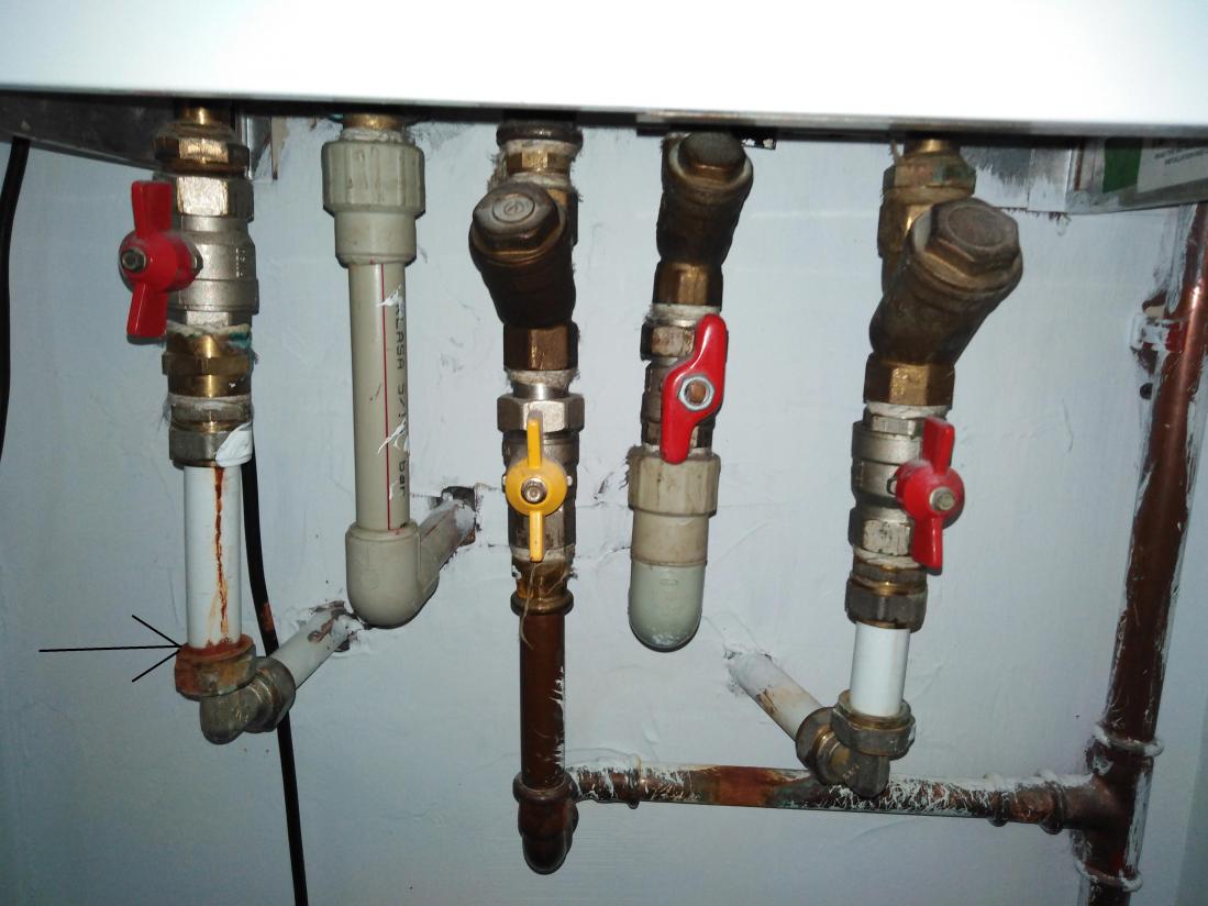

cukier16 10.02.2019 13:02 Zgłoś naruszenie Udostępnij Napisano 10 Lutego 2019 Witam, Mam pewien problem - mam 2-funkcyjny kocioł na gaz. W momencie kiedy chodzi wszystko jest OK. Jeśli go wyłączę zaczyna cieknąć woda z jednej z rur, które "coś" doprowadzają. Według instrukcji opis brzmi "Zasilanie instalacji". Cieknie ze złącza / nakrętki prawie przy samej ścianie. Czy mogę wszystko pozakręcać i to rozkręcić - może to tylko kwestia uszczelki? Trochę pordzewiałe tam to jest. Na zdjęciu wskazane o którą rurę i które miejsce chodzi. Cytuj Odnośnik do komentarza https://forum.murator.pl/topic/245093-gaz-kocio%C5%82-dwufunkcyjny/ Udostępnij na innych stronach Więcej opcji udostępniania
CityMatic 10.02.2019 14:00 Zgłoś naruszenie Udostępnij Napisano 10 Lutego 2019 Jeśli dobrze widzę to lewe skrajne wyjście, a więc zasilane ciepłej wody użytkowej(dla większości pieców gazowych). Zakręć czerwony motylek na zaworze i sprawdź czy leci ciepła woda w kranie.Jeśli nie to to jest właśnie to.Jednak po rodzaju rur - bo tam jest Pex może to być zasilanie CO potem jest zasilanie CWU gaz zasilanie pieca woda zimna i powrót CO. Dalsze wskazówki w zidentyfikowaniu instalacji. Cytuj Odnośnik do komentarza https://forum.murator.pl/topic/245093-gaz-kocio%C5%82-dwufunkcyjny/#findComment-7650681 Udostępnij na innych stronach Więcej opcji udostępniania
cukier16 10.02.2019 17:26 Autor Zgłoś naruszenie Udostępnij Napisano 10 Lutego 2019 Zakręciłem zawór - w kranie dalej normalnie leci ciepła woda. Cytuj Odnośnik do komentarza https://forum.murator.pl/topic/245093-gaz-kocio%C5%82-dwufunkcyjny/#findComment-7650809 Udostępnij na innych stronach Więcej opcji udostępniania
CityMatic 10.02.2019 18:03 Zgłoś naruszenie Udostępnij Napisano 10 Lutego 2019 Więc skoro pytasz na forum z taką sprawą to trzeba hydraulika. To obwód ogrzewania domu. Po zakręceniu zaworów nie będzie ogrzewania. Trzeba, aby poprawić szczelność spuścić cisnienie z instalacji, a następnie uzupełnić czynnik i odpowietrzyć układ co. Cytuj Odnośnik do komentarza https://forum.murator.pl/topic/245093-gaz-kocio%C5%82-dwufunkcyjny/#findComment-7650825 Udostępnij na innych stronach Więcej opcji udostępniania
