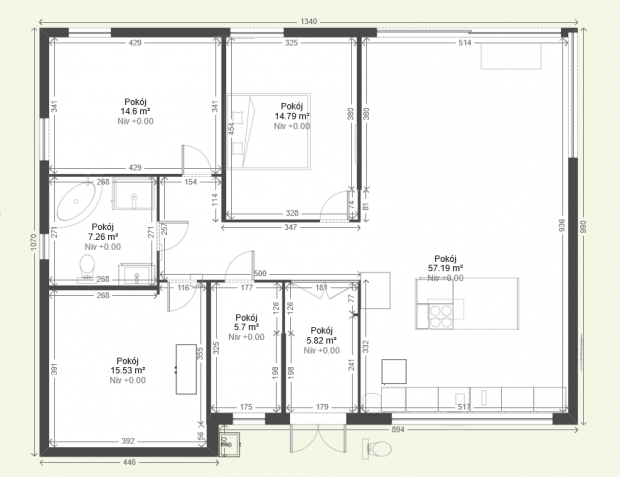

jackersson 11.02.2019 06:31 Zgłoś naruszenie Udostępnij Napisano 11 Lutego 2019 (edytowane) Proszę o inspiracje, pomoc w rozmieszczeniu ścianek działowych. Można też dowolnie modyfikować położenie okien. Problem dotyczy 2 górnych pokoi i łazienki z czego 1 jest dla rodziców. - będę wdzięczny za jakąkolwiek wskazówkę Edytowane 11 Lutego 2019 przez jackersson Cytuj Odnośnik do komentarza https://forum.murator.pl/topic/245117-pro%C5%9Bba-o-pomoc-w-%C5%9Bciankach-dzia%C5%82owych/ Udostępnij na innych stronach Więcej opcji udostępniania
Mendium 11.02.2019 12:01 Zgłoś naruszenie Udostępnij Napisano 11 Lutego 2019 W czym problem? Gdzie jest wejście? Co to za dwie małe klitki na dole pośrodku? Cytuj Odnośnik do komentarza https://forum.murator.pl/topic/245117-pro%C5%9Bba-o-pomoc-w-%C5%9Bciankach-dzia%C5%82owych/#findComment-7651210 Udostępnij na innych stronach Więcej opcji udostępniania

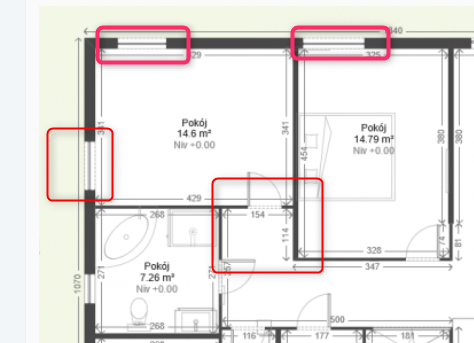

jackersson 11.02.2019 13:09 Autor Zgłoś naruszenie Udostępnij Napisano 11 Lutego 2019 Zbliżony układ ma seria pod jarząbem - zgoda, ale moja wersja jest nieco większa i uważam, że można sensowniej ułożyć te ścianki niż w oryginale Odpowiadając : Problemy są następujące: a) Najniższy czerwony kwadracik - wejście do pokoju ma dziwną małą wnękę - nie wejdzie tam szafa, jest dziwnie b) Układ okien w pokojach. Pokój po prawej to nasza sypialnia ale mam wątpliwości czy wejdzie 2 m łóżko szafa i jeszcze biurko . Co do 2 małych pomieszczeń na dole - jedno (to z prawej) to wiatrołap , a drugie to mała toaleta z miejscem na pompę i rekuperator Cytuj Odnośnik do komentarza https://forum.murator.pl/topic/245117-pro%C5%9Bba-o-pomoc-w-%C5%9Bciankach-dzia%C5%82owych/#findComment-7651248 Udostępnij na innych stronach Więcej opcji udostępniania
Mendium 12.02.2019 07:40 Zgłoś naruszenie Udostępnij Napisano 12 Lutego 2019 (edytowane) W pokoju 14,6m2 chyba lepiej jedno okno 150x150 zamiast dwóch. W pokoju 14,79 okno odsunąć od ścian około 65cm-70 do ustawienia szafy. Proponuje zainstalować sobie darmowy sketchup make i rozrysować rzut pokoju z przykładowymi ustawieniami mebli. Edytowane 12 Lutego 2019 przez Mendium Cytuj Odnośnik do komentarza https://forum.murator.pl/topic/245117-pro%C5%9Bba-o-pomoc-w-%C5%9Bciankach-dzia%C5%82owych/#findComment-7651579 Udostępnij na innych stronach Więcej opcji udostępniania
