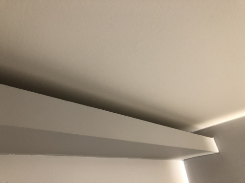

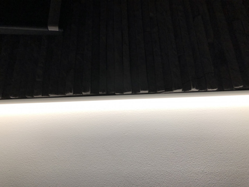

macios6 14.02.2019 19:36 Zgłoś naruszenie Udostępnij Napisano 14 Lutego 2019 Witam ponownie. Otóż czeka mnie na tygodniach malowanie wszystkich ścian w domu co prawda duże powierzchnie dam sobie radę pomalować wałkiem jednakże martwią mnie mniejsze powierzchnie i ciężko dostępne jak miejsca gdzie jest płyta kartongips a za nią*idą ledy jak tam dotrzeć ( zdjęcia) wałkiem nie dojadę bo za mały prześwit a pędzlem będzie widać mazy. Jakieś pomysły? Cytuj Odnośnik do komentarza https://forum.murator.pl/topic/245222-malowanie-ci%C4%99%C5%BCko-dost%C4%99pnych-miejsc/ Udostępnij na innych stronach Więcej opcji udostępniania
martin6230i 15.02.2019 11:22 Zgłoś naruszenie Udostępnij Napisano 15 Lutego 2019 Mam to samo. Prześwit na moje oko ok. 5cm. Śmiało dojedziesz małym wałkiem. Maluj pomieszczenie prostopadle do zabudowy to zgubisz efekt łączenia malowań. Cytuj Odnośnik do komentarza https://forum.murator.pl/topic/245222-malowanie-ci%C4%99%C5%BCko-dost%C4%99pnych-miejsc/#findComment-7652950 Udostępnij na innych stronach Więcej opcji udostępniania
CityMatic 15.02.2019 12:41 Zgłoś naruszenie Udostępnij Napisano 15 Lutego 2019 Witam ponownie. Otóż czeka mnie na tygodniach malowanie wszystkich ścian w domu co prawda duże powierzchnie dam sobie radę pomalować wałkiem jednakże martwią mnie mniejsze powierzchnie i ciężko dostępne jak miejsca gdzie jest płyta kartongips a za nią*idą ledy jak tam dotrzeć ( zdjęcia) wałkiem nie dojadę bo za mały prześwit a pędzlem będzie widać mazy. Jakieś pomysły? Można sposobami bo jest czym tylko wszystko zależy od umiejętności . Napisałeś że są ledy - więc jeśli da się je np zasłonić kartonem (odpowiednio wyprofilowanym ) to można Jeśli nie to oczywiście pozostają inne rozwiązania - odpowiednie wałki Jak również tzw pady malarskie Cytuj Odnośnik do komentarza https://forum.murator.pl/topic/245222-malowanie-ci%C4%99%C5%BCko-dost%C4%99pnych-miejsc/#findComment-7652988 Udostępnij na innych stronach Więcej opcji udostępniania
macios6 15.02.2019 14:29 Autor Zgłoś naruszenie Udostępnij Napisano 15 Lutego 2019 Ok, dziękuję za odpowiedź wydaje mi się że walek spełni swoje zadanie ( ten z tą długą rączka) jednakże martwi mnie zaś to jak załamania na drugim zdjęciu dojechać w środku bo wałkiem może być problem i zostaną plamy białego na siwym.Na zewnątrz ok bo da się to zrobić wałkiem odcinającym ale tutaj widzę że będzie problem. Cytuj Odnośnik do komentarza https://forum.murator.pl/topic/245222-malowanie-ci%C4%99%C5%BCko-dost%C4%99pnych-miejsc/#findComment-7653038 Udostępnij na innych stronach Więcej opcji udostępniania
Dulux_Polska 06.03.2019 08:57 Zgłoś naruszenie Udostępnij Napisano 6 Marca 2019 Witaj macios6, każde narzędzie pozwalające na pomalowanie takich powierzchni będzie dobre. Jeśli miejsca są na tyle mało dostępne, to ślady po pędzlu nie będą aż tak widoczne. Ważne, aby do farb wodnych wybrać miękki pędzel z włókna sztucznego, z dłuższym włosiem, na długiej np. zagiętej rączce. Dostępne są także wałki z małą wąską i krótką rolką i wygiętym uchwytem. Należy dopasować narzędzie do powierzchni jak i używanego produktu. Na rynku jest szereg różnorodnych narzędzi. Można również spróbować metody natryskowej, aczkolwiek należy również zwrócić uwagę na to, aby była możliwość rozprowadzenia produktu tak aby nie powstawały zacieki.Pozdrawiam Ekspert Dulux 1 Cytuj Odnośnik do komentarza https://forum.murator.pl/topic/245222-malowanie-ci%C4%99%C5%BCko-dost%C4%99pnych-miejsc/#findComment-7660929 Udostępnij na innych stronach Więcej opcji udostępniania

Bolo_L 12.04.2019 15:37 Zgłoś naruszenie Udostępnij Napisano 12 Kwietnia 2019 Ok, dziękuję za odpowiedź wydaje mi się że walek spełni swoje zadanie ( ten z tą długą rączka) jednakże martwi mnie zaś to jak załamania na drugim zdjęciu dojechać w środku bo wałkiem może być problem i zostaną plamy białego na siwym. Na zewnątrz ok bo da się to zrobić wałkiem odcinającym ale tutaj widzę że będzie problem. Jak pomalujesz cienką warstwę pędzlem na kilka razy do ślady ni zostaną Cytuj Odnośnik do komentarza https://forum.murator.pl/topic/245222-malowanie-ci%C4%99%C5%BCko-dost%C4%99pnych-miejsc/#findComment-7674106 Udostępnij na innych stronach Więcej opcji udostępniania
