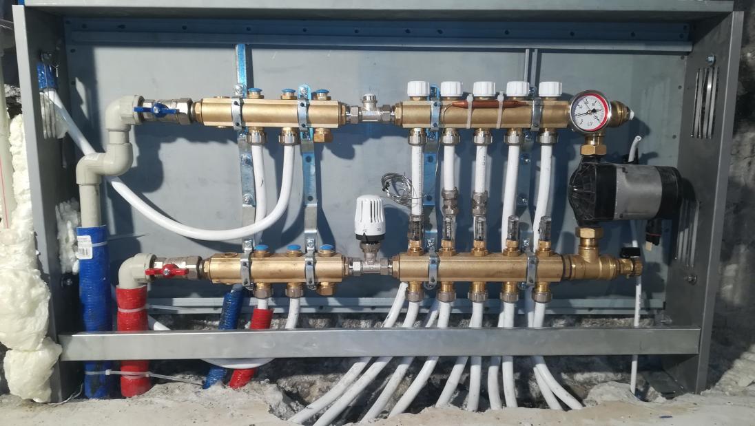

Witam, mam problem z nieprawidłowo działającym rozdzielaczem podłączonym do wkładu kominkowego z płaszczem wodnym. Nieprawidłowość polega na tym, że przy odkręconych wszystkich zaworach op i co ciepła woda jakby omijała te zawory i tak dolna belka jest ciepła a górna zimna. Natomiast, gdy zakręce zawory op to elegancko grzeją grzejniki, a kiedy zakręcę co i odkręcę op to wtedy poprawnie działa podłogówka. Czy tutaj brakuje drugiej pompy? Co zrobić, aby ciepła woda rozchodziła się na co i op jednocześnie?
[ATTACH=CONFIG]427199[/ATTACH]
