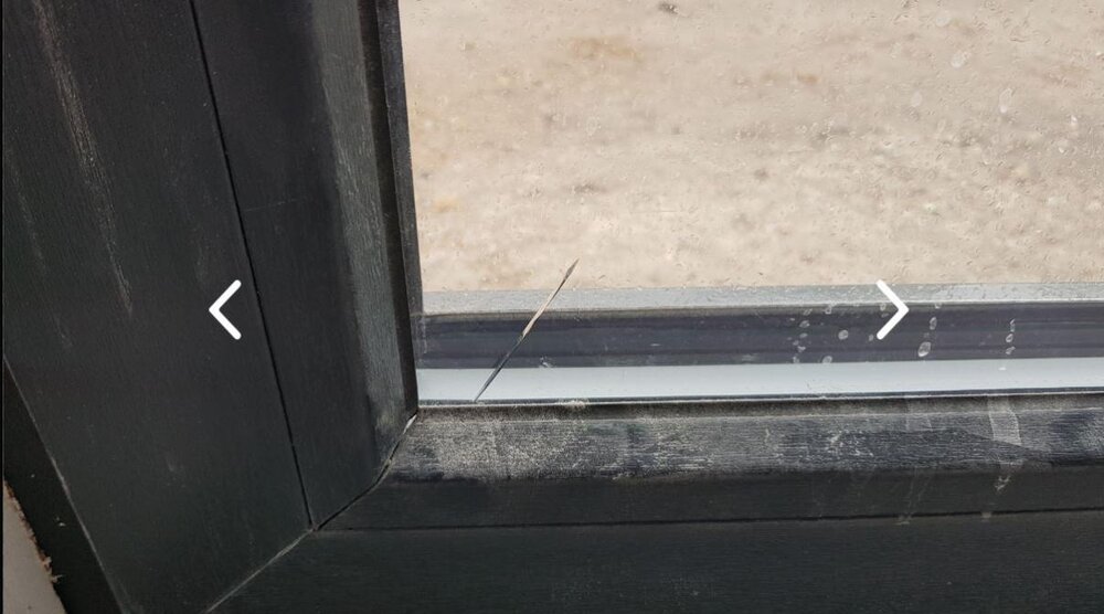

Okse 18.03.2019 10:43 Zgłoś naruszenie Udostępnij Napisano 18 Marca 2019 zaraz... zaraz...pierwsze dwa zdjęcia pokazują pęknięcie w szybie zewnętrznej ale ostatnie ? Wygląda na szybę od wewnątrz pomieszczenia Albo ja już ślepy jestem Cytuj Odnośnik do komentarza Udostępnij na innych stronach Więcej opcji udostępniania
byq84 18.03.2019 12:35 Autor Zgłoś naruszenie Udostępnij Napisano 18 Marca 2019 (edytowane) Tak jedne zdjęcia z tym "sznytem" są od zewnątrz a drugie od wewnątrz. Szyba była tylko wkładana podczas montażu we wrześniu, później konsultant firmy Witraż zdjął listwę przyszybową dolną od wewnątrz budynku w celu inspekcji. Nikt inny w tym czasie nie wyciągał pakietu szybowego. Sam się wczoraj zdziwiłem kiedy zobaczyłem taką "muszlę"Zrobię dokładne zdjęcia i wstawię. Edytowane 18 Marca 2019 przez byq84 Cytuj Odnośnik do komentarza Udostępnij na innych stronach Więcej opcji udostępniania
Okse 18.03.2019 13:21 Zgłoś naruszenie Udostępnij Napisano 18 Marca 2019 Muszla wskazywałaby jednak na uderzenie ale jasnowidzem nie jestem Cytuj Odnośnik do komentarza Udostępnij na innych stronach Więcej opcji udostępniania
finlandia 18.03.2019 16:58 Zgłoś naruszenie Udostępnij Napisano 18 Marca 2019 Co by tu nie mówić: wg branżowych statystyk zapewne jest to uszkodzenie szyby w trakcie montażu (trącenie przy przenoszeniu lub uszkodzenie przy wkładaniu podkładek). Nie można jednak w 100% obwiniać montażystów, bo równie dobrze zaczątek uszkodzenia mógł być w fabryce a równie dobrze mogły się do tego przyczynić zdarzania z okresu pomontażowego (np uderzenie, ale też samoistne pęknięcie)To chyba cała tajemnica, dlaczego tematy pęknięć są takie.. słabe w ocenie i opornie idące w uwzględnianiu reklamacji. Nie ma winnych... Cytuj Odnośnik do komentarza Udostępnij na innych stronach Więcej opcji udostępniania
jareko 18.03.2019 17:41 Zgłoś naruszenie Udostępnij Napisano 18 Marca 2019 Samoistne pęknięcia....młotek spadl cieśli To nie jest pęknięcie termiczne Mnie zastanawia ta muszla bo zupełnie inaczej pęka szyba gdy narozem o coś zawadzisz a już podkładki do szklenia? Fin to nie ta okolica Cytuj Odnośnik do komentarza Udostępnij na innych stronach Więcej opcji udostępniania

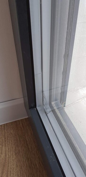

byq84 19.03.2019 06:28 Autor Zgłoś naruszenie Udostępnij Napisano 19 Marca 2019 Wczoraj zrobiłem dokładniejsze zdjęcia od wewnątrz. Sprawę oddałem do mojego pełnomocnika i w tej chwili negocjujemy z firmą wykonawczą wymianę szyby. Cytuj Odnośnik do komentarza Udostępnij na innych stronach Więcej opcji udostępniania
jareko 19.03.2019 08:29 Zgłoś naruszenie Udostępnij Napisano 19 Marca 2019 Aaaą to srodkowa Poddaje się Nie mam pojęcia co może być powodem Pęknięcie ale taaaaka muszla na środkowej szybie ?I to po pewnym czasie ?Pierwszy raz widzę Cytuj Odnośnik do komentarza Udostępnij na innych stronach Więcej opcji udostępniania
plonskij 19.03.2019 09:37 Zgłoś naruszenie Udostępnij Napisano 19 Marca 2019 te pierwsze fotki to szyba dziabnieta narozem jak ja przenosili, oparli - stad ta muszelka wylupanego szkla - muszla byla pierwotnie jak juz okna Ci przywiezli - bo jak nie to drobiny szkla sa pod szyba - mogli tez dziabnac jak wyjmowali szybe z okna - ta druga fotka tez wskazuje na walniecie narozem - gorzej bo tam masz rozjechane listwy przyszybowe i szczeline jakies 2 mm - bedzie wialo - do reklamacji Cytuj Odnośnik do komentarza Udostępnij na innych stronach Więcej opcji udostępniania
plonskij 19.03.2019 09:40 Zgłoś naruszenie Udostępnij Napisano 19 Marca 2019 choc ta szyba na ostatnich fotkach - ta srodkowa z pakietu to taka ja wstawili na produkcji szyb - dziabneli narozem jak skladali szybe - jakby muszelka powstala pozniej to by byly drobiny szkla na ramce w szybie, w szybie - dziabnieta muszelka szyba [odlupana] pekla pozniej - bo i tak sie zdarza - widzialem takie szyby - producent szyb nawalil Cytuj Odnośnik do komentarza Udostępnij na innych stronach Więcej opcji udostępniania

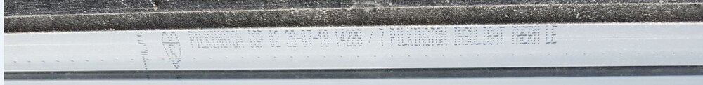

plonskij 19.03.2019 09:50 Zgłoś naruszenie Udostępnij Napisano 19 Marca 2019 jeszcze - mam wrazenie ze te ramki w szybie sie rozjezdzaja - nie sa rownolegle [jedna bardziej jest wsunieta] - nie widze tez butylu [taki czarny "klej"] do laczenia szyb - miedzy ramkami w szybie - mam tez wrazenie ze ta ponowa rama jest wklesnieta jak klepsydra - no i uszczelka zewnetrzna jest jakas podejrzana bo jest nieznacznie schowana w ten wrab - a powinna wystawac - masz tam brud co swiadczy o tym ze sie tam gromadzi woda z brudem [uszczelka powinna wystawac] - i sprawdz czy masz jaies opis na tych szybach i porownaj z tym co mieli ci wstawic - i podaj nam te kody Cytuj Odnośnik do komentarza Udostępnij na innych stronach Więcej opcji udostępniania
byq84 19.03.2019 12:20 Autor Zgłoś naruszenie Udostępnij Napisano 19 Marca 2019 Wklejam dane szyby oraz pierwsze zdjęcia z 25.10.2018 kiedy zauważyłem że szyba zaczyna pękać. W tamtym momencie "muszelki' nie było. Cytuj Odnośnik do komentarza Udostępnij na innych stronach Więcej opcji udostępniania

stary 21.03.2019 08:55 Zgłoś naruszenie Udostępnij Napisano 21 Marca 2019 W przyszłym tygodniu ma przyjechać Pilkington na sprawdzenie szyby. Dam znać Fotki wskazują na uderzenie narożnikiem w trakcie produkcji lub montażu, więc dostawca szkła najprawdopodobniej odrzuci reklamację. Trudno doszukiwać się jego winy, skoro producent okien nie zgłosił uszkodzenia przy dostawie. To nie jest pęknięcie termiczne. 1 Cytuj Odnośnik do komentarza Udostępnij na innych stronach Więcej opcji udostępniania
