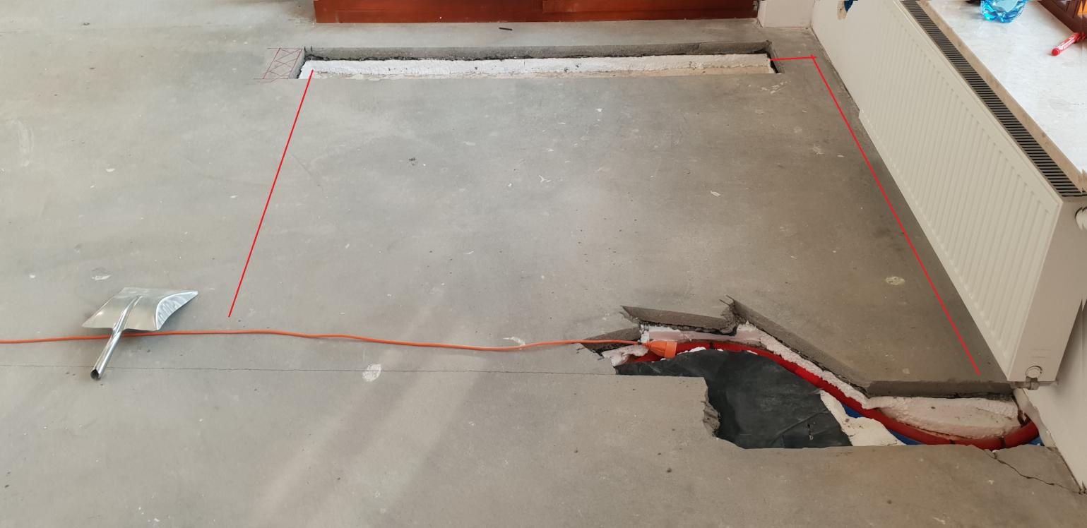

1. Foto 1 - zastanawiam się czy lepiej rozkuć posadzkę do "szufelki" ( bo wiem , że tak idzie CO ) i później podprowadzić do lewej strony kaloryfera? Czy lepiej nie kuć na środku tylko wzdłuż ściany do prawej strony kaloryfera. Za kuciem do środka przemawia tylko to , że jak odkuje rurki to starczą do kaloryfera bez potrzeby ich łączenia

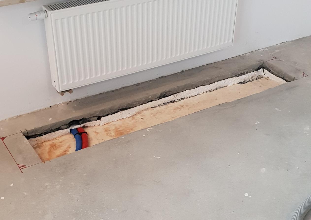

2. Druga sprawa. Wyciąłem otwory na kaloryfer podłogowy . Ma on głębokośc 11cm , dojdzie korek i deska czyli będzie głębokość ok 12,5cm . Kaloryfer potrzebuje 9cm głębokości. ( czyli mam około 3cm na "jakieś wypełnienie - pianka? "Zastanawiam się w jaki sposób zabezpieczyć spód kaloryfera/stropu. Usunąłem 2 warstwy styropianu i foli. Obecny widok to strop. Mieszkanie parter, a pod nim 2 poziomy garaży.... pytanie czy w ogóle coś robić? /zabezpieczać. Kaloryfer będzie montowany na kolki + piankę niskoprężną.
