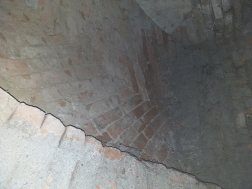

Kacper23 10.03.2019 15:04 Zgłoś naruszenie Udostępnij Napisano 10 Marca 2019 Witam, od pewnego czasu remontuje stary dom (ojcowizne) i mam pewne pytanie dotyczące remontu a mianowiceW salonie na górze budynku jest krzywa podloga drewniana, chce ją zerwac i zrobic nowa na legarach i plytach osb..Na dole jednak pod tym salonem jest strop łukowy (prawdopodonie kleina) i w tym pomieszczeniu jest dość nisko.. Sufitu nie da rady powiesić bo strop ma duże łuki (jutro wstawie zdjęcie)..Wiec takie zapytanie ode mnie do was, czy mógłbym zburzyc ten strop łukowy i na belkach( na których byla podloga z góry i sa zdrowe) moge po prostu powiesić sufit? Czy musze zrywac wszystko szalowac, zbroic i zalewac nowy strop? Nad salonem na górze jest jeszcze poddasze i tam wlasnie jest zrobiona drewniana podloga a pod nią tylko byl sufit podwieszony bez żadnego betonu ani cegieł Proszę o poradę kogos kto może miał taką sytuację albo wie jak to rozwiązać Cytuj Odnośnik do komentarza https://forum.murator.pl/topic/245832-podloga-drewniana-na-stropie-kleina-%C5%82ukowym/ Udostępnij na innych stronach Więcej opcji udostępniania
CityMatic 10.03.2019 18:40 Zgłoś naruszenie Udostępnij Napisano 10 Marca 2019 Zdjęcia, i przede wszystkim odkrywka desek - co kryje się pod nimi. Wiesz, że tam może być tylko polepa, a na niej legary i deski podłogowe? jak zburzysz strop to całość się zawali Ale widzę, że przewidujesz tą opcję. Trzeba ekspertyzy - odnośnie oczywiście tego stropu na najniższym poziomie bo reszta to jak widzę przemyślana i chyba nie problem. Cytuj Odnośnik do komentarza https://forum.murator.pl/topic/245832-podloga-drewniana-na-stropie-kleina-%C5%82ukowym/#findComment-7662623 Udostępnij na innych stronach Więcej opcji udostępniania
Kacper23 10.03.2019 19:03 Autor Zgłoś naruszenie Udostępnij Napisano 10 Marca 2019 Zdjecie zrobię jutro będąc w domu, ale jeśli sie nie myle to podloga zadeskowana jest na belkach nośnych 20x20 bodajże wpuszczonych w ściany, w kilku pomieszczeniach w domu tez tak bylo bo kazdy opowiada ze kiedys tez byly tam stropy lukowe a teraz jest normalnie prosto wiec na 90% tam jest wlasnie tak zrobione, czyli pozostawione belki i normalnie drewniany strop Cytuj Odnośnik do komentarza https://forum.murator.pl/topic/245832-podloga-drewniana-na-stropie-kleina-%C5%82ukowym/#findComment-7662632 Udostępnij na innych stronach Więcej opcji udostępniania

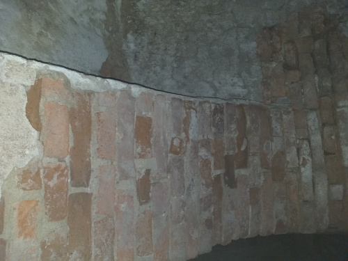

Kacper23 11.03.2019 08:09 Autor Zgłoś naruszenie Udostępnij Napisano 11 Marca 2019 Niestety temat upadł..Tak jak mowilem belki zdrowe tylko nie sa ta nośne a raczej robią za legary na wymurowanych ceglach na skosie..Może ktoś doradzi co teraz tynkowac skosy czy raczej burzyć i zalewac nowy strop? Tylko to już dużo pieniędzy a tego zawsze brakuje.. Cytuj Odnośnik do komentarza https://forum.murator.pl/topic/245832-podloga-drewniana-na-stropie-kleina-%C5%82ukowym/#findComment-7662769 Udostępnij na innych stronach Więcej opcji udostępniania
CityMatic 11.03.2019 08:26 Zgłoś naruszenie Udostępnij Napisano 11 Marca 2019 A nie lepiej zaprosić jakiegoś projektanta wnętrz, lub przejrzeć net? taki strop może być ozdobą , mam wrażenie , że chcesz zrobić coś co poprzez wyrównanie stropu da Ci nowoczesność?Wypiaskować cegły, zaimpregnować - może być ciekawe. Cytuj Odnośnik do komentarza https://forum.murator.pl/topic/245832-podloga-drewniana-na-stropie-kleina-%C5%82ukowym/#findComment-7662782 Udostępnij na innych stronach Więcej opcji udostępniania
Kacper23 11.03.2019 09:16 Autor Zgłoś naruszenie Udostępnij Napisano 11 Marca 2019 To mogla by być dobra opcja tylko niestety ta cegla w tym pomieszczeniu nie jest w idealnym stanie.. Cytuj Odnośnik do komentarza https://forum.murator.pl/topic/245832-podloga-drewniana-na-stropie-kleina-%C5%82ukowym/#findComment-7662810 Udostępnij na innych stronach Więcej opcji udostępniania
Kacper23 11.03.2019 09:19 Autor Zgłoś naruszenie Udostępnij Napisano 11 Marca 2019 To mogla by być dobra opcja tylko niestety ta cegla w tym pomieszczeniu nie jest w stanie idealnym.. https://m.fotosik.pl/zdjecie/259625011baf1e94 Cytuj Odnośnik do komentarza https://forum.murator.pl/topic/245832-podloga-drewniana-na-stropie-kleina-%C5%82ukowym/#findComment-7662812 Udostępnij na innych stronach Więcej opcji udostępniania
