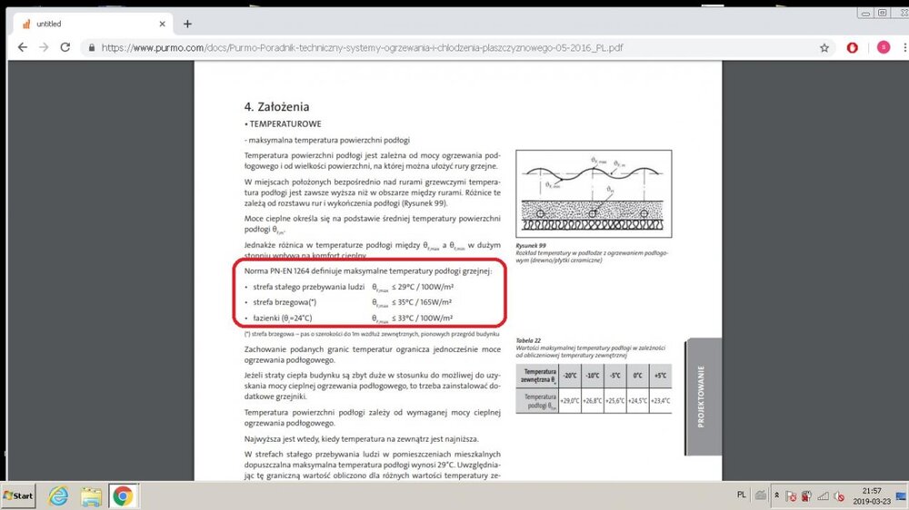

Kondensat 23.03.2019 10:34 Zgłoś naruszenie Udostępnij Napisano 23 Marca 2019 Z negatywnym wpływem podłogówki na zdrowie człowieka to mit! Jak tylko nie jest przekroczona dopuszczalna temp.podłogi w strefie stałego przebywania ludzi (29st) to wszystko jest OK.Podobnie podłogówka jest korzystniejsza dla alergików(nie unosi się kurz) w przeciwieństwie do ogrzewania grzejnikowego. Cytuj Odnośnik do komentarza https://forum.murator.pl/topic/246145-czym-ogrza%C4%87-dom-parterowy-ok-140m2-prosba-o-porad%C4%99/#findComment-7667369 Udostępnij na innych stronach Więcej opcji udostępniania

kulibob 23.03.2019 17:32 Zgłoś naruszenie Udostępnij Napisano 23 Marca 2019 Z negatywnym wpływem podłogówki na zdrowie człowieka to mit! Jak tylko nie jest przekroczona dopuszczalna temp.podłogi w strefie stałego przebywania ludzi (29st) to wszystko jest OK.Podobnie podłogówka jest korzystniejsza dla alergików(nie unosi się kurz) w przeciwieństwie do ogrzewania grzejnikowego. Żeby podłoga miała mieć 29 *C to chyba zlodowacenie by musiało przyjść. Przeważnie jest 1-2*C wyższa niż temperatura zadana w pomieszczeniu. Cytuj Odnośnik do komentarza https://forum.murator.pl/topic/246145-czym-ogrza%C4%87-dom-parterowy-ok-140m2-prosba-o-porad%C4%99/#findComment-7667434 Udostępnij na innych stronach Więcej opcji udostępniania

Kondensat 23.03.2019 21:03 Zgłoś naruszenie Udostępnij Napisano 23 Marca 2019 (edytowane) Żeby podłoga miała mieć 29 *C to chyba zlodowacenie by musiało przyjść. Przeważnie jest 1-2*C wyższa niż temperatura zadana w pomieszczeniu. Ja tylko podałem co mówi norma (patrz załącznik)Już spotkałem się z postami gdzie nieświadomy użytkownik puszcza sobie beztrosko na OP temperaturę czynnika grzewczego 50st Edytowane 24 Marca 2019 przez Kondensat Cytuj Odnośnik do komentarza https://forum.murator.pl/topic/246145-czym-ogrza%C4%87-dom-parterowy-ok-140m2-prosba-o-porad%C4%99/#findComment-7667510 Udostępnij na innych stronach Więcej opcji udostępniania
