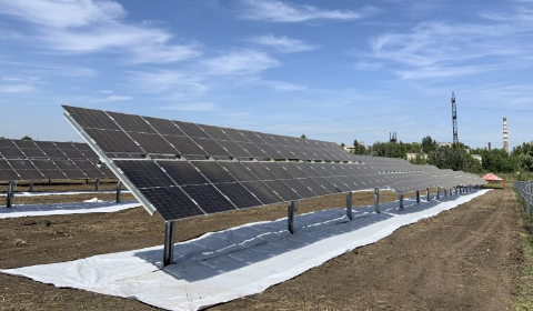

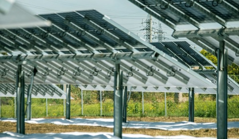

niezabitowski 09.03.2020 14:27 Zgłoś naruszenie Udostępnij Napisano 9 Marca 2020 Panowie Waszym zdaniem Warto czekać, szukać i próbować zdobyć panele bifacial przy instalacji na gruncie na własnej konstrukcji? Kierunek to idealnie południe Cytuj Odnośnik do komentarza Udostępnij na innych stronach Więcej opcji udostępniania
marcinbbb 09.03.2020 14:36 Zgłoś naruszenie Udostępnij Napisano 9 Marca 2020 Panowie Waszym zdaniem Warto czekać, szukać i próbować zdobyć panele bifacial przy instalacji na gruncie na własnej konstrukcji? Kierunek to idealnie południe A po kiego wała Ci panele bifacial, jeśli instalujesz je na gruncie w orientacji południe? Ty wiesz gdzie i po co się takie panele montuje? Cytuj Odnośnik do komentarza Udostępnij na innych stronach Więcej opcji udostępniania
d7d 09.03.2020 14:57 Zgłoś naruszenie Udostępnij Napisano 9 Marca 2020 A po kiego wała Ci panele bifacial, jeśli instalujesz je na gruncie w orientacji południe? Ty wiesz gdzie i po co się takie panele montuje? Zależy od ceny paneli i od warunków terenowych. https://fotowoltaikaonline.pl/panele-bifacial Cytuj Odnośnik do komentarza Udostępnij na innych stronach Więcej opcji udostępniania
marcinbbb 09.03.2020 15:03 Zgłoś naruszenie Udostępnij Napisano 9 Marca 2020 Te panele po to są 2 stronne aby ustawiać je na dachach wsch-zach w orientacji pionowej wtedy prąd leci rano i po południu. Na instalacji na południe co 2 strona panela co będzie świeciło konstrukcja montażowa czy tylko cień pod panelami? Cytuj Odnośnik do komentarza Udostępnij na innych stronach Więcej opcji udostępniania
d7d 09.03.2020 15:07 Zgłoś naruszenie Udostępnij Napisano 9 Marca 2020 Np. to co się odbije od podłoża?Wg Ciebie lepiej jest ustawić panel w pionie żeby łapać światło z obu stron w zależności od pory dnie?Sądzisz, że te panele mają taką samą sprawność po obu stronach? Cytuj Odnośnik do komentarza Udostępnij na innych stronach Więcej opcji udostępniania
marcinbbb 09.03.2020 15:11 Zgłoś naruszenie Udostępnij Napisano 9 Marca 2020 Np. to co się odbije od podłoża? To zasłoni konstrukcja, kable, itp. A trawa raczej słabo odbija światło słoneczne. Przy cenie około 1250 PLN/panel szkoda na niego pieniędzy. Cytuj Odnośnik do komentarza Udostępnij na innych stronach Więcej opcji udostępniania
d7d 09.03.2020 15:18 Zgłoś naruszenie Udostępnij Napisano 9 Marca 2020 Dlatego trzeba odpowiednio przygotować podłoże. Na tym to polega.Jak by to nie działało to by nie było w sprzedaży. Cytuj Odnośnik do komentarza Udostępnij na innych stronach Więcej opcji udostępniania
enermos 09.03.2020 15:38 Zgłoś naruszenie Udostępnij Napisano 9 Marca 2020 (edytowane) Te panele po to są 2 stronne aby ustawiać je na dachach wsch-zach w orientacji pionowej wtedy prąd leci rano i po południu. Na instalacji na południe co 2 strona panela co będzie świeciło konstrukcja montażowa czy tylko cień pod panelami? Gdzieś ty takie info słyszał? Albo widział takie rozwiązanie? Ja czytałem, że bifaciale stosuje się z powodzeniem na instalacjach gruntowych - zwłaszcza tam gdzie kąt nachylenia jest niewielki (wyłapują światło odbite od podłoża). Edytowane 9 Marca 2020 przez enermos Cytuj Odnośnik do komentarza Udostępnij na innych stronach Więcej opcji udostępniania
marcinbbb 09.03.2020 15:41 Zgłoś naruszenie Udostępnij Napisano 9 Marca 2020 Gdzieś ty takie info słyszał? Albo widział takie rozwiązanie?. Cytuj Odnośnik do komentarza Udostępnij na innych stronach Więcej opcji udostępniania
fotohobby 09.03.2020 15:49 Zgłoś naruszenie Udostępnij Napisano 9 Marca 2020 [ATTACH=CONFIG]441582[/ATTACH] A możesz podać żrodło ? Kto, gdzie i dlaczego postawił taką,instalacje ? Bo nie widzę powodu, żeby takim ustawieniem porgarszać uzyski modułu.... Przeczytaj sobie wyniki badań https://www.google.com/url?sa=t&source=web&rct=j&url=http://yadda.icm.edu.pl/yadda/element/bwmeta1.element.baztech-1aca5dad-6ca3-424c-910d-1c427f44aec7/c/kurz_dariusz_analiza_94_2018.pdf&ved=2ahUKEwjzh_r73Y3oAhUsTd8KHahoCQIQFjABegQIBRAB&usg=AOvVaw2WzTmcdl65pR_JTcp2zu1- Fakt,,faktem - zysk w wysokości 20% nie jest współmierny z wyzszą cena, ale w wyjątkowych sytuacjach może być przydatny. Cytuj Odnośnik do komentarza Udostępnij na innych stronach Więcej opcji udostępniania
enermos 09.03.2020 15:50 Zgłoś naruszenie Udostępnij Napisano 9 Marca 2020 [ATTACH=CONFIG]441582[/ATTACH] Polecam bardziej rzetelne źródła wiedzy. Szczerze mówiąc to mam wrażenie, że autor pomysłu też nie bardzo wiedział co ma na myśli... No ale może kiedyś zobaczę (nawet na zdjęciu) taką realizację i zmienię zdanie . Cytuj Odnośnik do komentarza Udostępnij na innych stronach Więcej opcji udostępniania
marcinbbb 09.03.2020 15:54 Zgłoś naruszenie Udostępnij Napisano 9 Marca 2020 A możesz podać żrodło ? Jasne https://solsystem.pl/dwustronne-moduly-fotowoltaiczne-bifacial-co-to-jest/ Cytuj Odnośnik do komentarza Udostępnij na innych stronach Więcej opcji udostępniania
fotohobby 09.03.2020 15:59 Zgłoś naruszenie Udostępnij Napisano 9 Marca 2020 (edytowane) Jasne https://solsystem.pl/dwustronne-moduly-fotowoltaiczne-bifacial-co-to-jest/ Szkoda, że nie pochwalili się taką realizacją postawionych na sztorc paneli Bo w necie widać tylko takie Edytowane 9 Marca 2020 przez fotohobby Cytuj Odnośnik do komentarza Udostępnij na innych stronach Więcej opcji udostępniania
