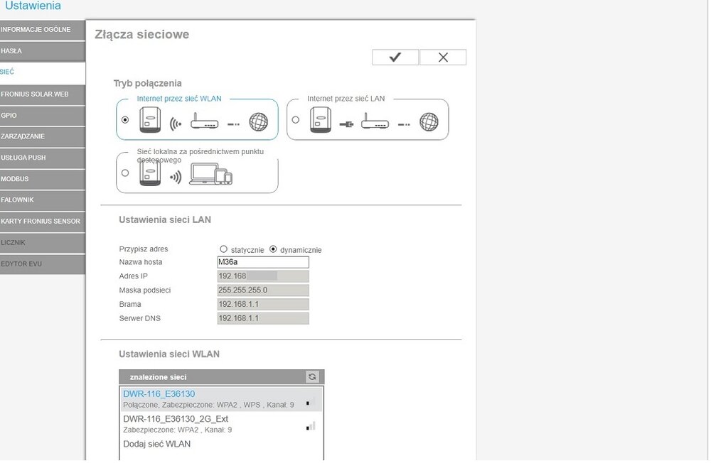

tobiasz86 10.03.2020 17:12 Zgłoś naruszenie Udostępnij Napisano 10 Marca 2020 Panowie miał ktoś może problem z połączeniem froniusa z netem? U mnie to działa jakoś niewyraźnie: z wifi inwertera łączę się bezproblemowo, wchodzę na 192.168.250.181 i zaczynają się problemy- czasem w ogóle nie wczyta strony, czasem załaduje ale jest problem przełączyć na kolejną itd. Po długiej walce udało mi się wpisać wszystkie dane, wyszukać sieć domową i połączyć się z domowym routerem ale cały czas widnieje status brak dostępu do internetu- tak jakby router miał jakąś zaporę. Kojarzycie co może być nie tak, internet mam lte z playa z routerem huawei Cytuj Odnośnik do komentarza Udostępnij na innych stronach Więcej opcji udostępniania
CityMatic 10.03.2020 17:49 Zgłoś naruszenie Udostępnij Napisano 10 Marca 2020 Panowie miał ktoś może problem z połączeniem froniusa z netem? U mnie to działa jakoś niewyraźnie: z wifi inwertera łączę się bezproblemowo, wchodzę na 192.168.250.181 i zaczynają się problemy- czasem w ogóle nie wczyta strony, czasem załaduje ale jest problem przełączyć na kolejną itd. Po długiej walce udało mi się wpisać wszystkie dane, wyszukać sieć domową i połączyć się z domowym routerem ale cały czas widnieje status brak dostępu do internetu- tak jakby router miał jakąś zaporę. Kojarzycie co może być nie tak, internet mam lte z playa z routerem huawei Fronek ma kiepskie wifi. Do konfiguracji musi mieć max zasięg więc najlepiej umieść router w jego pobliżu. Sprawdź ustawienia sieci froniusa po wejściu przez IP routera. Możesz ustawić dane jako instalator - potrzebny dzień fronius musi być on i hasło że strony producenta. Zazwyczaj przesyłają następnego dnia ok 10:00. Cytuj Odnośnik do komentarza Udostępnij na innych stronach Więcej opcji udostępniania
tobiasz86 10.03.2020 17:54 Zgłoś naruszenie Udostępnij Napisano 10 Marca 2020 Dzięki za podpowiedz, będę próbował jutro chociaż dodam że próbowałem to dziadostwo skonfigurować stojąc bezpośrednio przed nim więc chyba mogę wykluczyć problem z zasięgiem. Gdzie mam o to hasło poprosić? Cytuj Odnośnik do komentarza Udostępnij na innych stronach Więcej opcji udostępniania
CityMatic 10.03.2020 22:01 Zgłoś naruszenie Udostępnij Napisano 10 Marca 2020 (edytowane) Jak wejdziesz w soft froniusa przez router, będziesz miał adres i dalej Cię pokieruje. Utrudnieniem jest to, że falownik musi działać czyli produkować prąd. Kolejne kroki są w instrukcji instalatora. Tylko nie zmieniaj napięć i częstotliwości bo możesz coś "spaprać" Edytowane 10 Marca 2020 przez CityMatic Cytuj Odnośnik do komentarza Udostępnij na innych stronach Więcej opcji udostępniania
tobiasz86 11.03.2020 13:24 Zgłoś naruszenie Udostępnij Napisano 11 Marca 2020 Chodzi Ci o połączenie się z falownikiem poprzez jego WiFi, przez adres 192.168.250.181? Czy o coś innego? To mi na ogół dział chociaż bardzo niestabilnie, bywają nieaktywne guziki lub nie chce przejść na kolejną stronę. Ale w końcu udało mi się to zrobić, połączyłem froniusa z domowym routerem ale dupa, ciągle ma status brak dostępu do internetu, z WiFi domowym się połączył ale z netem już nie. Zjem obiad i pójdę próbować. Cytuj Odnośnik do komentarza Udostępnij na innych stronach Więcej opcji udostępniania
CityMatic 11.03.2020 14:08 Zgłoś naruszenie Udostępnij Napisano 11 Marca 2020 Tak to jest to(u mnie jest inny adres) przypisane na stałe po to, aby się nie zmieniał gdy dochodzą inne urządzenia wifi.Potem wpisujesz w konfigurację stronę na który Twój falownik przesyła dane i po zalogowaniu się do programu powinien wyświetlać ci wszystko to co zapisałeś na solarweb.com Cytuj Odnośnik do komentarza Udostępnij na innych stronach Więcej opcji udostępniania
CityMatic 11.03.2020 17:04 Zgłoś naruszenie Udostępnij Napisano 11 Marca 2020 Postarałem się i szybko zalogowałem do fronka u siebie abyś wiedział o czym piszę: Jak widzisz jak to u mnie jest zaznaczone. Na routerze jest stałe, we froniusie adres ip wpisany ten co w routerze zaznaczone dynamicznie i poprzez wlan Cytuj Odnośnik do komentarza Udostępnij na innych stronach Więcej opcji udostępniania
CityMatic 11.03.2020 17:15 Zgłoś naruszenie Udostępnij Napisano 11 Marca 2020 I jeszcze takie wskazówki: asystent poprowadzi krok po kroku jak się połączyć ze stroną a jak widzisz u dołu jest nawet info, że by ustawić lub zapytać z kim się skontaktować. ps - cześć danych zamazałem w celu ochrony przed "informatykami" Cytuj Odnośnik do komentarza Udostępnij na innych stronach Więcej opcji udostępniania
