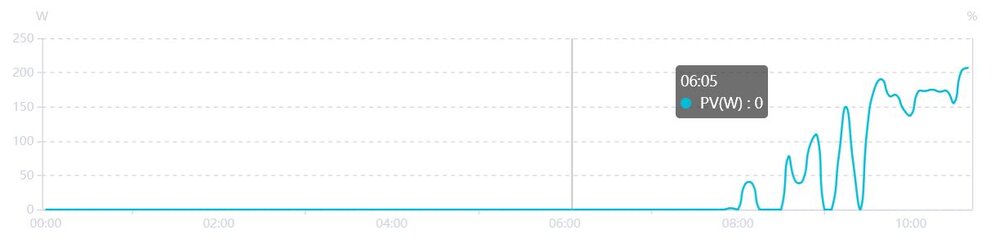

cangi80 12.10.2020 08:12 Zgłoś naruszenie Udostępnij Napisano 12 Października 2020 Zauważyłem, że mój inwerter ma problem ze startem. Nie mam pojęcia przy jakiej mocy startuje ale gdy jest pochmurny dzień tak jak dzisiaj to o godzinie 10 jeszcze nie wystartował. Wystarczy ,że wyłączę i załącze DC i wtedy się uruchamia. Gdy dziś go sam załączyłem ( wyłączając i załączając DC ) zaczął produkować już 260W. Wychodzi na to, że mógł już od rana wyprodukować trochę energii ale się nie mógł załączyć. Kiedyś go z rana w ten sam sposób załączyłem to wystartował produkując zaledwie 20W.Przy jakiej mocy u Was startuje?Napięcie na stringach było już ponad 270V i nie rozumiem co ma wspólnego z uruchomieniem odłączenie na chwilę napięcia DC. Cytuj Odnośnik do komentarza Udostępnij na innych stronach Więcej opcji udostępniania
gawel 12.10.2020 08:27 Zgłoś naruszenie Udostępnij Napisano 12 Października 2020 dziś o 8.04 startuje o 0W zaraz potem 10W Cytuj Odnośnik do komentarza Udostępnij na innych stronach Więcej opcji udostępniania
marcinbbb 12.10.2020 08:46 Zgłoś naruszenie Udostępnij Napisano 12 Października 2020 Mój też tak startuje "pojawiam się i znikam" Cytuj Odnośnik do komentarza Udostępnij na innych stronach Więcej opcji udostępniania
cangi80 12.10.2020 09:01 Zgłoś naruszenie Udostępnij Napisano 12 Października 2020 (edytowane) No to u mnie kiepsko. Mam 2 stringi po 8 paneli , czyżby za niskie napięcie?Wieczorem gdy idzie spać to schodzi stopniowo do 0 i jesze długo jest w trybie załączenia. Edytowane 12 Października 2020 przez cangi80 Cytuj Odnośnik do komentarza Udostępnij na innych stronach Więcej opcji udostępniania

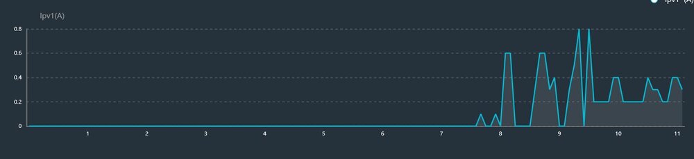

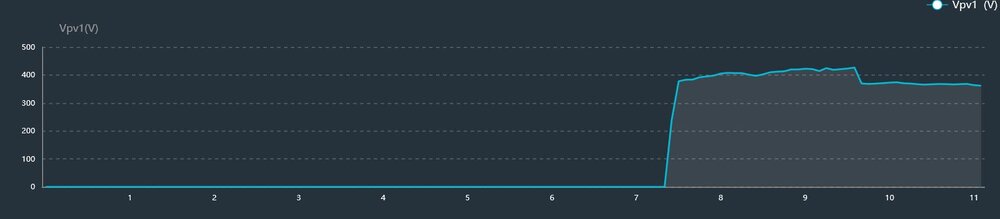

marcinbbb 12.10.2020 09:08 Zgłoś naruszenie Udostępnij Napisano 12 Października 2020 Tu nie ma znaczenia jakie jest napięcie na PV zobacz u mnie napięcie skakało na ponad 400V. Znaczenie ma ilość Amperów i wystarczy zerknąć na wykres natężenia prądu aby zobaczyć co się dzieje: Cytuj Odnośnik do komentarza Udostępnij na innych stronach Więcej opcji udostępniania
cangi80 12.10.2020 09:18 Zgłoś naruszenie Udostępnij Napisano 12 Października 2020 Tu nie ma znaczenia jakie jest napięcie na PV zobacz u mnie napięcie skakało na ponad 400V. [ATTACH=CONFIG]449028[/ATTACH] Znaczenie ma ilość Amperów i wystarczy zerknąć na wykres natężenia prądu aby zobaczyć co się dzieje: [ATTACH=CONFIG]449029[/ATTACH] Wszystko rozumiem tylko czemu przy wyłączeniu i załączeniu paneli zaskakuje? Normalnie nie może wystartować i słychać tylko co paręnaście sekund takie chwilowe pstrykanie kiedy prubuje wystartować ale brakuje mu energii. Cytuj Odnośnik do komentarza Udostępnij na innych stronach Więcej opcji udostępniania
marcinbbb 12.10.2020 09:34 Zgłoś naruszenie Udostępnij Napisano 12 Października 2020 Stań sobie od 7:00 włączaj i odczekaj jakąś chwilę, co z tego że inwerter się podniesie jeśli układ MPPT w danym momencie nie będzie mógł tak dostosować napicia i natężenia i inwerter się po prostu wyłączy lub poda Pac=0W. Taka sama sytuacja ma miejsce wieczorem inwerter próbuje jeszcze walczyć układem MPPT aby coś uciągnąć - ale jak to mówią z gówna kija nie ukręcisz. Wszystko zależy od inwertera moje stare 2 Solaxy 1,5kW włączają się i kręcą od początku. Cytuj Odnośnik do komentarza Udostępnij na innych stronach Więcej opcji udostępniania
