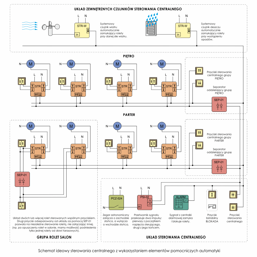

bartek70 02.04.2019 04:16 Zgłoś naruszenie Udostępnij Napisano 2 Kwietnia 2019 Witam, Będę montować na wszystkich oknach rolety zewnętrzne. Chciałbym połączyć je ze sterownikami i zautomatyzować np. Zamykanie wszystkich jednym przyciskiem, czujnik wiatru, deszczu, zmierzch/świt. Alarm. Myślę przeciągnąć wszystkie przewody do jednego pomieszczenia technicznego i tam zrobić szafę do sterowania nimi i podpiąć do UPSa. Moje pytanie brzmi jaki należy wybrać streowanie? Czy do każdego silnika da się podpiąć taki sterownik? Chciałbym abym mógł również sterować pilotem Cytuj Odnośnik do komentarza https://forum.murator.pl/topic/246369-inteligentne-sterowanie-roletami-jaki-silnik/ Udostępnij na innych stronach Więcej opcji udostępniania

bartek70 12.04.2019 23:01 Autor Zgłoś naruszenie Udostępnij Napisano 12 Kwietnia 2019 https://www.fif.com.pl/pub/Image/produkty/007%20sterowniki%20rolet/sterowanie%20centralne.gif Dokładnie o takim myślałem. Czy w takim przypadku muszę wybrać rolety przewodowe, te o których pisałem wyżej są radiowe i nie mają sterowania przyciskiem Cytuj Odnośnik do komentarza https://forum.murator.pl/topic/246369-inteligentne-sterowanie-roletami-jaki-silnik/#findComment-7674258 Udostępnij na innych stronach Więcej opcji udostępniania
bwojtek 13.04.2019 05:29 Zgłoś naruszenie Udostępnij Napisano 13 Kwietnia 2019 https://www.fif.com.pl/pub/Image/produkty/007%20sterowniki%20rolet/sterowanie%20centralne.gif Dokładnie o takim myślałem. Czy w takim przypadku muszę wybrać rolety przewodowe, te o których pisałem wyżej są radiowe i nie mają sterowania przyciskiem Musisz zastosować silniki przewodowe. Najlepiej z detekcją przeszkód. Cytuj Odnośnik do komentarza https://forum.murator.pl/topic/246369-inteligentne-sterowanie-roletami-jaki-silnik/#findComment-7674280 Udostępnij na innych stronach Więcej opcji udostępniania
