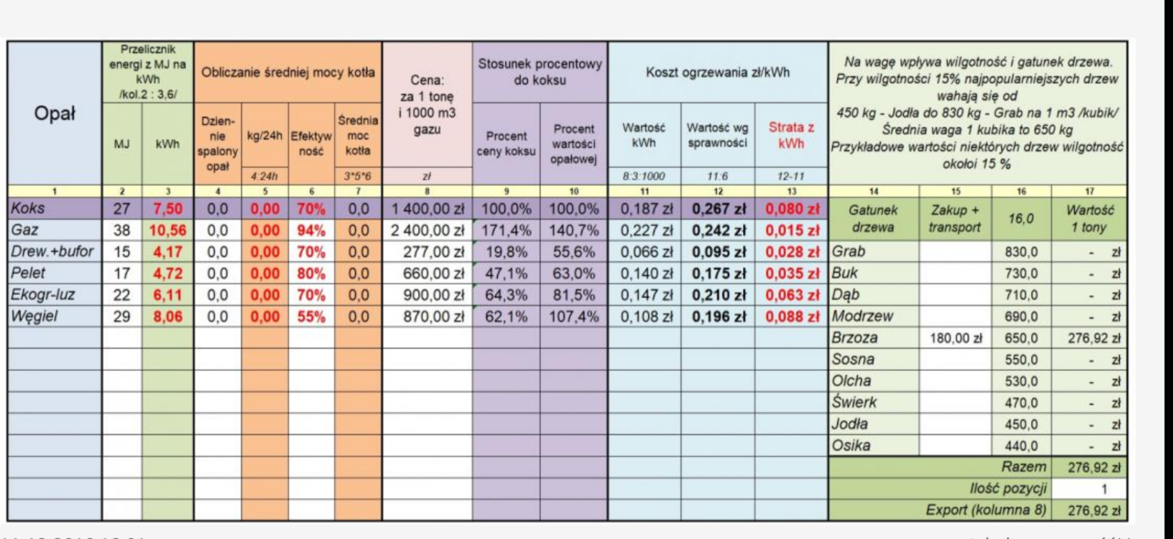

cuuube 13.04.2019 18:14 Zgłoś naruszenie Udostępnij Napisano 13 Kwietnia 2019 (edytowane) 9 letni kocioł do wymiany ? Peleciaki śmigają forumowiczom po 13 sezonów i nie zamierzają wymieniać , mój ma 8 i wygląda jak nowy. 5 ton węgla na 90m² to też kosmos. Węgiel ma jakieś 7-8 kWh/kg , pelet 4,5-5 kWh/kg Gaz... Gdzieś po forum krąży tabelka z przelicznikami Przelicz to co napisał adam_mk i będziesz wiedział. Edit - tabelka Edytowane 14 Kwietnia 2019 przez cuuube Cytuj Odnośnik do komentarza https://forum.murator.pl/topic/246634-ogrzewanie-starego-domu/#findComment-7674441 Udostępnij na innych stronach Więcej opcji udostępniania
