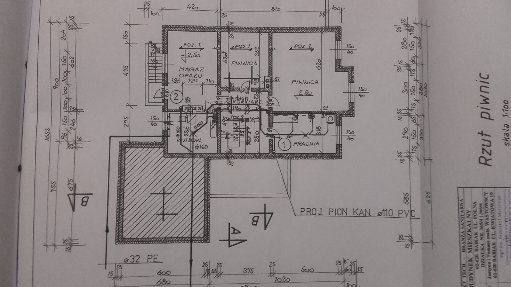

errorfree 19.04.2019 11:44 Zgłoś naruszenie Udostępnij Napisano 19 Kwietnia 2019 Cześć Wszystkim! Dopiero studiuje swój projekt domu i chciałbym się dowiedzieć co nieco na temat starterów zbrojeniowych (pionowe zbrojenie fundamentowe). Niestety w moim projekcie nie mogę się nic doszukać na ten temat. Czy jest możliwe że nie są przewidziane? Wysyłam fragment projektu fundamentów. Czy możecie mi podpowiedzieć coś na ten temat? Dzięki! Pozdrowienia. Cytuj Odnośnik do komentarza https://forum.murator.pl/topic/246769-startery-ze-zbrojenia-fundamentowego/ Udostępnij na innych stronach Więcej opcji udostępniania
Dulin7 19.04.2019 12:10 Zgłoś naruszenie Udostępnij Napisano 19 Kwietnia 2019 Na tym fragmencie nie widać żeby były jakies rdzenie/słupy a więc i starterów nie ma. Cytuj Odnośnik do komentarza https://forum.murator.pl/topic/246769-startery-ze-zbrojenia-fundamentowego/#findComment-7676183 Udostępnij na innych stronach Więcej opcji udostępniania
janiszelk 20.04.2019 04:15 Zgłoś naruszenie Udostępnij Napisano 20 Kwietnia 2019 Tak jak kolega powyżej napisał, na tym rzucie góry fundamentów nie ma przewidzianych żadnych rdzeni, a co za tym idzie nie musisz wypuszczać z ławy żadnych starterów.Pozdrawiam. Cytuj Odnośnik do komentarza https://forum.murator.pl/topic/246769-startery-ze-zbrojenia-fundamentowego/#findComment-7676303 Udostępnij na innych stronach Więcej opcji udostępniania
errorfree 24.04.2019 20:12 Autor Zgłoś naruszenie Udostępnij Napisano 24 Kwietnia 2019 Dzięki Panowie za podpowiedź. To będzie parterówka, więc z tego co wychodzi nie wymagane startery. Pozdrawiam serdecznie, Cytuj Odnośnik do komentarza https://forum.murator.pl/topic/246769-startery-ze-zbrojenia-fundamentowego/#findComment-7677717 Udostępnij na innych stronach Więcej opcji udostępniania
d7d 24.04.2019 20:41 Zgłoś naruszenie Udostępnij Napisano 24 Kwietnia 2019 To jest rzut fundamentów na którym nie widać słupów i trzpieni.To nie znaczy że na konstrukcji parteru nie pojawią się.Pokaż rzut parteru. Cytuj Odnośnik do komentarza https://forum.murator.pl/topic/246769-startery-ze-zbrojenia-fundamentowego/#findComment-7677730 Udostępnij na innych stronach Więcej opcji udostępniania
errorfree 29.04.2019 15:04 Autor Zgłoś naruszenie Udostępnij Napisano 29 Kwietnia 2019 (edytowane) Rzut parteru: Dzięki za pomoc. Edytowane 29 Kwietnia 2019 przez errorfree Zła rozdzielczość pliku Cytuj Odnośnik do komentarza https://forum.murator.pl/topic/246769-startery-ze-zbrojenia-fundamentowego/#findComment-7679199 Udostępnij na innych stronach Więcej opcji udostępniania
janiszelk 29.04.2019 20:52 Zgłoś naruszenie Udostępnij Napisano 29 Kwietnia 2019 Nie masz żadnego zbrojenia pionowego i bardzo dobrze, czasami konstruktorzy przy parterówce wrzucają na zapas...Ja tak mam, konstruktor wrzucił 9 słupów, ( parterówka bez piwnicy i poddasza), na moje pytanie po co tyle ? odpowiedż ; żeby ściany się nie rozjechały, mówię że na dachu wiązary a tam występuje nacisk pionowy więc bez sensu. Odpowiedz : lepiej na zapas dać...Nóż się w kieszeni otwiera jak słyszę takie rzeczy..Jeszcze 10 lat temu większość zbrojenia robiło się na pręcie fi 10, teraz na fi 12...Rozumiem że świat idzie do przodu i jest wiele nowych pożytecznych rozwiązań, ale pewne rzeczy w projektach robi się chyba tylko po to aby więcej materiału szło.. Cytuj Odnośnik do komentarza https://forum.murator.pl/topic/246769-startery-ze-zbrojenia-fundamentowego/#findComment-7679331 Udostępnij na innych stronach Więcej opcji udostępniania

jajmar 29.04.2019 22:22 Zgłoś naruszenie Udostępnij Napisano 29 Kwietnia 2019 Nie znam Twojego budynku ale co z wiatrem? Szerokości ław, dobór zbrojenia 'w poziomie' wieńca masz policzone? Stawiam w ciemno NIE. Jak masz to pokaż. W domu ile masz wewnętrznych prostopadłych do głównej osi ścian nośnych z wieńcem ? - pewnie zero............ zbrojenia wieńca 4#12 na ilu 10-12 metrach? a może na 16........... pokaż co masz pogadamy bez ironii. Chcesz? Cytuj Odnośnik do komentarza https://forum.murator.pl/topic/246769-startery-ze-zbrojenia-fundamentowego/#findComment-7679355 Udostępnij na innych stronach Więcej opcji udostępniania
