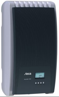

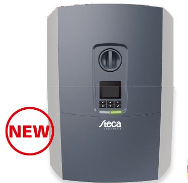

gogush 20.04.2019 18:00 Zgłoś naruszenie Udostępnij Napisano 20 Kwietnia 2019 (edytowane) Dzisiaj w ringu stanęły dwa niezależne zestawy PV. W prawym narożniku stanął falownik StecaGrid 5500 Coolcept (dalej "Cool'), chłodny i praktycznie niesłyszalny zawodnik , stąpający stabilnie na 3 fazach: Obdarzony dużą mocą wytwórczą 5500W zasilany 24 panelami polikrystalicznymi SHARP o mocy 250W każdy. Zawodnik wprawiony już w potyczkach od dwóch lat na scenie ze znakomitymi wynikami ubiegłego roku 6556 kWh co przy jego delikatnej dysfunkcji zacienienia w okresie zimowym oraz słabszej dyspozycji w godzinach popołudniowych wskazuje że zawodnik ten ma wiele do pokazania. Najlepsze wyniki zawodnik osiąga w godzinach południowych będąc praktycznie idealnie skierowanym na południowe słońce. W lewym narożniku nowicjusz falownik StecaGrid Flex XL 4213 (dalej "Flex" ) , muskularny pretendent do tytułu , głośniejszy od swojego konkurenta ale również pewnie stąpający na 3 fazach. Flex wydaje się słabszym zawodnikiem ponieważ ma mniejszą moc zaledwie 4200 W aczkolwiek to długodystansowiec zasilany dwoma stringami w ułożeniu : 13 paneli polikrystalicznych SHARP 275 W od wschodu i 10 takich samych paneli od zachodu. To daje temu zawodnikowi niesamowitą elastyczność w produkcji juz od wczesnych godzin porannych do późnych godzin wieczornych. Porównanie tych dwóch zawodników nie jest jednoznaczne bo z jednej strony "Flex" ma większą moc teoretyczną z paneli 6,325kWp (vs. "Cool" ze swoimi 6kWp) jednocześnie nigdy jej nie ma mozliwości osiagnąć ze względu na ustawienie wschód-zachód."Cool" ma natomiast mnijeszą moc z paneli (6kWp) ale przy swojej ekspozycji bez problemu potrafi osiągnać swoje maksimum w słoneczny dzień (5500W) . Termin świątecznego spotkania : 20.04.2019 czas trwania : cały dzień. Doświadczenie : "Cool" : 2 lata "Flex" : 1 dzień Początkowo "Flex" przystąpił do ataku , 13 chłodnych Paneli napędzonych porannym słońcem nie zostawiły "Cool'owi" żadnych szans . Do wyrównania doszło w okolicy godz. 9:00. Potem "Cool" zdeklasował swojego rywala osiągając o 10:24 wynik 5511 W . Niestety ze względu na ekspozycje "Cool" już zaczął słabnąć w okolicy godziny 14 dając wyprzedzić się nowicjuszowi. Dalej "Flex" pokazał swój długodystansowy charakter dając o godzinie 18:55 jeszcze prawie 1kW mocy gdzie "Cool" mogl sie "poszczycić" zaledwie 250W ze swoich muskularnych 24 paneli. W efekcie starcia uzyskałem wyniki : "Cool" - moc paneli 6,0kWp, produkcja - 33,8kWh "Flex" - moc paneli 6,325kWp, produkcja - 32,2kWh Tak więc wyniki nie są jednoznaczne bo przy ok 5 % wiecej mocy z paneli "Flex" wyprodukował tylko 1,6kWh mniej (ok. 5%) w trudnym wydawałoby sie ułożeniu wsch-zach. Co przy większej samokonsumcji rano i wieczorem nie jest wynikiem jednoznacznym. Wysoka produkcja południowa "Cool'a" będzie do odebrania zaledwie w części. Jeśli uwzględnimy niższa cenę słabszego falownika (Dla Steca Flex ok 1000zł) wygląda mi to na remis. Osobiście spodziewałem się większej różnicy w efektywności przy ustawieniu paneli wschód-zachód . Mój wniosek jest taki : nie należy bać się ustawienia wschód -zachód przy większej samokonsumpcji to bardzo dobry wybór. Dziękuję za uwagę Edytowane 21 Kwietnia 2019 przez gogush literowki Cytuj Odnośnik do komentarza https://forum.murator.pl/topic/246787-montowa%C4%87-na-wsch%C3%B3d-zach%C3%B3d-czy-po%C5%82udnie-wyniki-por%C3%B3wnawcze/ Udostępnij na innych stronach Więcej opcji udostępniania
