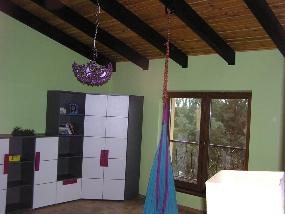

jajmar 25.04.2019 12:50 Zgłoś naruszenie Udostępnij Napisano 25 Kwietnia 2019 [quote=Lukasz11;7812264 Czy w jakimś przypadku można zrezygnowac z wieńca żelbetowego? Nie wieniec jest zawsze niezbędny, ale w przypadku wiązarów trochę inaczej pracuje niż jak jest połączony ze stropem. A moze cos takie ? Nie mam stropu mam tylko dach - tradycyjna więźba. Jak planujesz indywidualny projekt masz ogrom możliwości. Cytuj Odnośnik do komentarza https://forum.murator.pl/topic/246827-wi%C4%85zary-czy-wi%C4%99%C5%BAba/#findComment-7677967 Udostępnij na innych stronach Więcej opcji udostępniania
Lukasz11 25.04.2019 20:21 Autor Zgłoś naruszenie Udostępnij Napisano 25 Kwietnia 2019 Ciekawie to wygląda. Nie masz gorąco latem? Jak to potem jest ocieplone? Cytuj Odnośnik do komentarza https://forum.murator.pl/topic/246827-wi%C4%85zary-czy-wi%C4%99%C5%BAba/#findComment-7678096 Udostępnij na innych stronach Więcej opcji udostępniania
