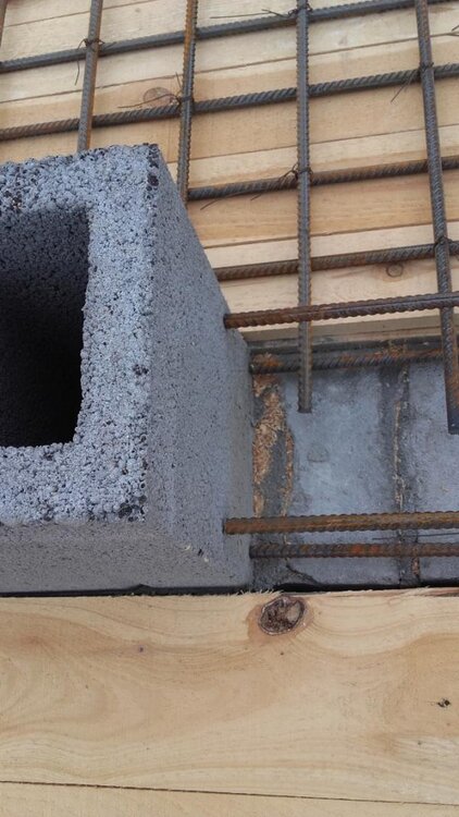

dedert 06.05.2019 19:49 Zgłoś naruszenie Udostępnij Napisano 6 Maja 2019 Majstry zbroją mi już pierwszy strop. Tak wygląda po dzisiejszym dniu: Wie ktoś może czy pustak wentylacyjny nie powinien być przypadkiem zdylatowany czy ma być zalany betonem? Czy te L-ki nie lepiej jakby były na zewnętrznych prętach czy może dać w obu miejscach? Czy nie było by poprawniej dać również Lki od spodu?: Cytuj Odnośnik do komentarza https://forum.murator.pl/topic/247121-ocena-zbrojenia/ Udostępnij na innych stronach Więcej opcji udostępniania
jajmar 06.05.2019 20:06 Zgłoś naruszenie Udostępnij Napisano 6 Maja 2019 Zeby coś powiedzieć potrzebny projekt, na pierwszy rzut oka strasznie mało prętów nad podporą, (tych odgiętych) na pozostałych brak.......elka i tak źle umieszczona wiec kolejna taka nie wiele pomoże , cały komin powinien być oddylatowany od stropu, ale tu na ścianie kominowej stoi strop........ wiec deko to nie ma sensu Cytuj Odnośnik do komentarza https://forum.murator.pl/topic/247121-ocena-zbrojenia/#findComment-7681309 Udostępnij na innych stronach Więcej opcji udostępniania
d7d 06.05.2019 21:29 Zgłoś naruszenie Udostępnij Napisano 6 Maja 2019 Komin (pustaki) powinny być oddylatowane.L-ki powinny być od zewnętrznej strony, górą i dołem.Pręty odgięte górą przy podporze ... pewnie masz na tym ścianę i wyżej kolejny strop? Raczej powinno być więcej odgiętych.Masz co trzecie odgięty a może być co trzecie dołem a reszta górą.Na bocznych ścianach nie ma odgiętych prętów ?Boczne ściany są nośne? Cytuj Odnośnik do komentarza https://forum.murator.pl/topic/247121-ocena-zbrojenia/#findComment-7681347 Udostępnij na innych stronach Więcej opcji udostępniania
dedert 06.05.2019 21:48 Autor Zgłoś naruszenie Udostępnij Napisano 6 Maja 2019 To jest pustak wentylacyjny. Kominowy jest oddzielony deskami ale i tak jest za duży bo w projekcie jest z cegły a zrobię systemowy, który będzie prawdopodobnie o ok 40cm krótszy. Tylko jeszcze nie wiem jaki kupię piec kondensacyjny i jaki dam komin. Rozumiem że otwór pod komin systemowy musi być już docelowych rozmiarów o ok 2-3 cm szerszy? Nie może być te 40 cm większy bo później jak zdecyduje się na mniejszy komin to jak to zaleję?Nie wiem jak poznać czy ściany zewnętrzne są nośne. Wydaje mi się że raczej tak. Są na nich bloczki 24cmCzyli te Lki trzeba poprawić. I raczej na pewno mam tak samo zrobione w ławach fundamentowych, czyli po dwie Lki na każdy narożnik na górne pręty, a na dolne już nie. Czy jest to ważny błąd? Cytuj Odnośnik do komentarza https://forum.murator.pl/topic/247121-ocena-zbrojenia/#findComment-7681356 Udostępnij na innych stronach Więcej opcji udostępniania
dedert 06.05.2019 21:52 Autor Zgłoś naruszenie Udostępnij Napisano 6 Maja 2019 Cytuj Odnośnik do komentarza https://forum.murator.pl/topic/247121-ocena-zbrojenia/#findComment-7681359 Udostępnij na innych stronach Więcej opcji udostępniania
d7d 06.05.2019 22:18 Zgłoś naruszenie Udostępnij Napisano 6 Maja 2019 Pustak wentylacyjny to też komin. Powinien być oddylatowany.Masz tak zrobione L-ki w ławach to już po temacie.Czy ważny? To trudno jednoznacznie odpowiedzieć.W ławach jest więcej betonu do krawędzi (do szalunku) lub raczej jest to mniejszy błąd ułożenia zbrojenia.Ale te same błędy to kiepska ekipa która nie zna podstaw budownictwa (konstrukcji).Gdzie jest Kierownik Budowy ? Zbrojenie jest w obu kierunkach takie samo? Jakie są wymiary stropu? Cytuj Odnośnik do komentarza https://forum.murator.pl/topic/247121-ocena-zbrojenia/#findComment-7681370 Udostępnij na innych stronach Więcej opcji udostępniania
jajmar 06.05.2019 22:47 Zgłoś naruszenie Udostępnij Napisano 6 Maja 2019 Dziwny jest brak zbrojenie górą nad bocznymi ścianami i bardzo małe zbrojenie to odgięte. Odgiąć więcej się teraz nie da, ale łatwo to naprawić dokładając dodatkowe pręty górą na wszystkich ścianach. Cytuj Odnośnik do komentarza https://forum.murator.pl/topic/247121-ocena-zbrojenia/#findComment-7681377 Udostępnij na innych stronach Więcej opcji udostępniania

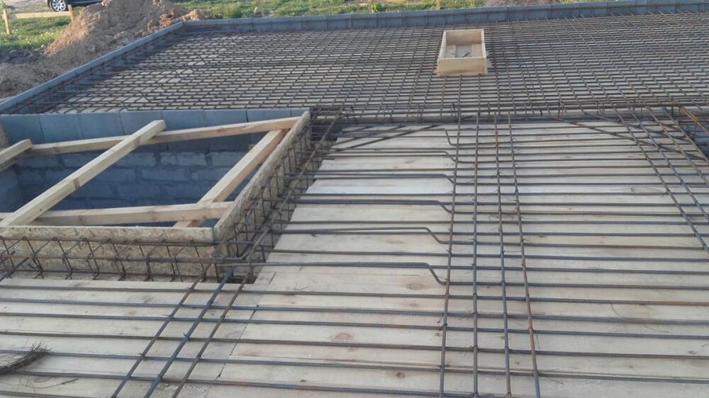

dedert 07.05.2019 05:43 Autor Zgłoś naruszenie Udostępnij Napisano 7 Maja 2019 Tak wyglądała całość przed deskowaniem: A pustaki wentylacyjne mam keramzytowe murowane w ścianach w taki sposób: Cytuj Odnośnik do komentarza https://forum.murator.pl/topic/247121-ocena-zbrojenia/#findComment-7681394 Udostępnij na innych stronach Więcej opcji udostępniania
jajmar 07.05.2019 07:25 Zgłoś naruszenie Udostępnij Napisano 7 Maja 2019 Opis nie gra z rzutami, wg rzutów masz stropy jednokierunkowe wg opisu krzyżowo zbrojony. Brak rysunków zbrojeń i efekt jak na zdjęciach ktoś ulepił coś stropo-podobne. Kiepski projekt, kiepskie zbrojenie stropu. A kierownik pewnie spal na "żelbecie"........... Cytuj Odnośnik do komentarza https://forum.murator.pl/topic/247121-ocena-zbrojenia/#findComment-7681415 Udostępnij na innych stronach Więcej opcji udostępniania
dedert 07.05.2019 08:25 Autor Zgłoś naruszenie Udostępnij Napisano 7 Maja 2019 Za bardzo nie wiem o co chodzi, jutro będzie kierownik to dopytam, tylko za pewne będzie bronił swojej racji a ja nie będę miał podstaw do przekonania że jest to słabe. Z tego co majster mówił to kierownik kazał dawać te gięte pręty w taki sposób, tylko przy dłuższych ścianach: Kolejna sprawa czy tu nie powinno być gdzieś pociągów w stropach? W stropie na parterze są dwa podciągi w korytarzu a w piwnicy tylko przy schodach połączone ze slupem. Cytuj Odnośnik do komentarza https://forum.murator.pl/topic/247121-ocena-zbrojenia/#findComment-7681424 Udostępnij na innych stronach Więcej opcji udostępniania
jajmar 07.05.2019 09:02 Zgłoś naruszenie Udostępnij Napisano 7 Maja 2019 Na rzutach masz takie "kreski-strzałki" i pisze Poz1, to pokazuje kierunek pracy stropu - wg rzutów masz stropu jednokierunkowe..... tzn że główne zbrojenie np #12 idzie w kierunku tych strzalek w drugą stronę idzie zbrojenie rozdzielcze np #8co25 - wtedy odginasz co 3 główny pręt na tych ścianach prostopadłych. Ale w opisie masz wpisane strop krzyżowy i tak masz zazbrojone płyty, to znaczy że strop opiera się na wszystkich ścianach - taki strop powinien mieć na każdej ścianie pręty górą, odgięte lub dołożone. Do tego masz te skośne prety w rogu to też typow zbrojenie stropu krzyżowo zbrojonego. Poplątanie z pomieszaniem. Pokaż zdjęcie jak wygląda zbrojenie nad ścianami wewnętrznymi, w każdym rodzaju stropu tu powinno być gęstsze zbrojenie górą niż zbrojenie dołem. Cytuj Odnośnik do komentarza https://forum.murator.pl/topic/247121-ocena-zbrojenia/#findComment-7681433 Udostępnij na innych stronach Więcej opcji udostępniania
dedert 07.05.2019 09:29 Autor Zgłoś naruszenie Udostępnij Napisano 7 Maja 2019 Ok zobaczę bo możliwe że jeszcze wszystkiego nie zrobili. Rozumiem też że wszystkie otwory i miejsca na kominy muszą być dodatkowo dozbrojone? Może pręty podporowe są rzadko bo siatka jest dość gęsta co 12cm. A podciągi tu nie są potrzebne? I co z tą strzałka ugięcia, ma być na wszystkich sufitach (są dwa 3.75x10) czy tylko na najszerszym 5x10m?Prętów 8mm nikt mi nie kazał kupować. Czy grubość stropu 14cm ma wpływ na na sposób układania stropu? Cytuj Odnośnik do komentarza https://forum.murator.pl/topic/247121-ocena-zbrojenia/#findComment-7681440 Udostępnij na innych stronach Więcej opcji udostępniania
jajmar 07.05.2019 10:28 Zgłoś naruszenie Udostępnij Napisano 7 Maja 2019 Z 8mm to byl przykład główne grube drugie cienkie tak się zbroi jednokierunkowo. Dolna siatka nie ma znaczenia na zbrojenie podporowe one pracuja na inne siły i je się 'osobno' dobiera. Przy 3,75 to cos tam możesz do gory podbić ale mniej niż na 5 metrach. Cytuj Odnośnik do komentarza https://forum.murator.pl/topic/247121-ocena-zbrojenia/#findComment-7681453 Udostępnij na innych stronach Więcej opcji udostępniania
d7d 07.05.2019 11:44 Zgłoś naruszenie Udostępnij Napisano 7 Maja 2019 Zmień kierownika budowy na takiego który się zna na budowaniu i na konstrukcjach.W projekcie też masz pustaki postawione na ścianach ?Odgięcia prętów powinny być na tych "drugich" ścianach.Jak wspomniał jajmar projekt coś innego pokazuje na rysunkach a o czymś innym jest w opisie.Po co siatka prętów #12 co w obu kierunkach jeżeli ma być (wg rysunków) jednokierunkowy).Fakt - wg opisu jest strop zbrojony dwukierunkowo. Są wieńce ale są średnio potrzebne.Wieńce wystają w dół o 11cm?Lepsze były by u-bigle .... Cytuj Odnośnik do komentarza https://forum.murator.pl/topic/247121-ocena-zbrojenia/#findComment-7681478 Udostępnij na innych stronach Więcej opcji udostępniania
dedert 07.05.2019 15:08 Autor Zgłoś naruszenie Udostępnij Napisano 7 Maja 2019 (edytowane) Chyba tak, wieńce maja 25 cm wysokości więc wystają w dół ze stropu jakieś 11 cm. Wieniec oparty na kształtach keramzytobetonowych. Czy tu lepszy byłby wieniec podniesiony?Może kierownik w trakcie budowy stwierdził że lepiej zrobić strop krzyżowy, i nie trzyma się tego co napisał w projekcie. Edytowane 7 Maja 2019 przez dedert Cytuj Odnośnik do komentarza https://forum.murator.pl/topic/247121-ocena-zbrojenia/#findComment-7681529 Udostępnij na innych stronach Więcej opcji udostępniania
d7d 07.05.2019 17:12 Zgłoś naruszenie Udostępnij Napisano 7 Maja 2019 Wg opisu jest strop zbrojony krzyżowo czyli w obu kierunkach.Wieniec nie musiał być tak wykonany.Mogło być bez wieńca ze zbrojeniem obwodym wzdłuż krawędzi płyty. Cytuj Odnośnik do komentarza https://forum.murator.pl/topic/247121-ocena-zbrojenia/#findComment-7681577 Udostępnij na innych stronach Więcej opcji udostępniania
