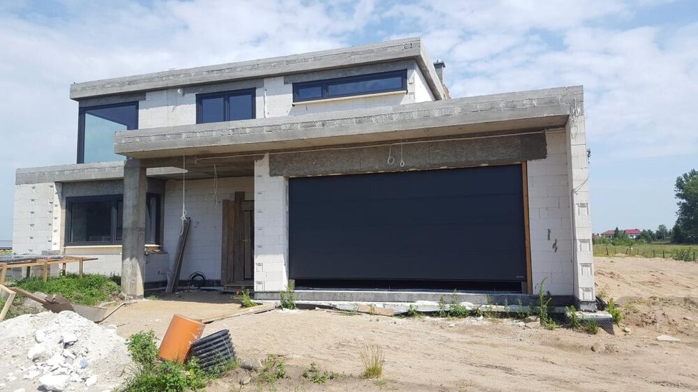

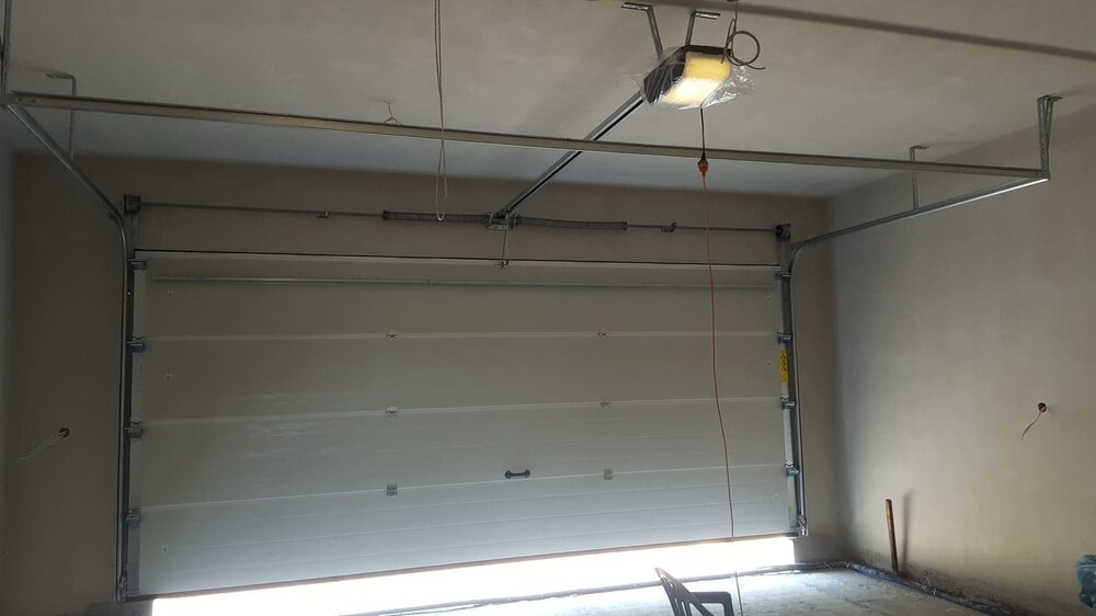

Będę montował od czoła i na to styropian. U mnie szyba będzie na listwie montowanej bezpośrednio do ogniomuru. Najlepiej skorelować dekarza, balustrady i ekipę od tarasów jednoczenie, ja tak robię. Tynki skończone, w końcu bo miałem dość tej ekipy.Co 2 dni latałem z łata i mówiłem które ściany maja poprawiać. Standardowo zostawili oczyścicie po sobie syf. Mamy bramę, Wiśniowski z napędem metro, za około 2 tygodnie hydraulik ATTACH=CONFIG]445375[/ATTACH]b.jpg
