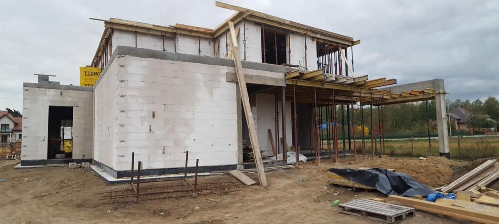

DawidGu 15.09.2019 12:08 Autor Zgłoś naruszenie Udostępnij Napisano 15 Września 2019 "Podłogi" już nie ma, przykryło ją 65,5m3 betonu Cytuj Odnośnik do komentarza Udostępnij na innych stronach Więcej opcji udostępniania

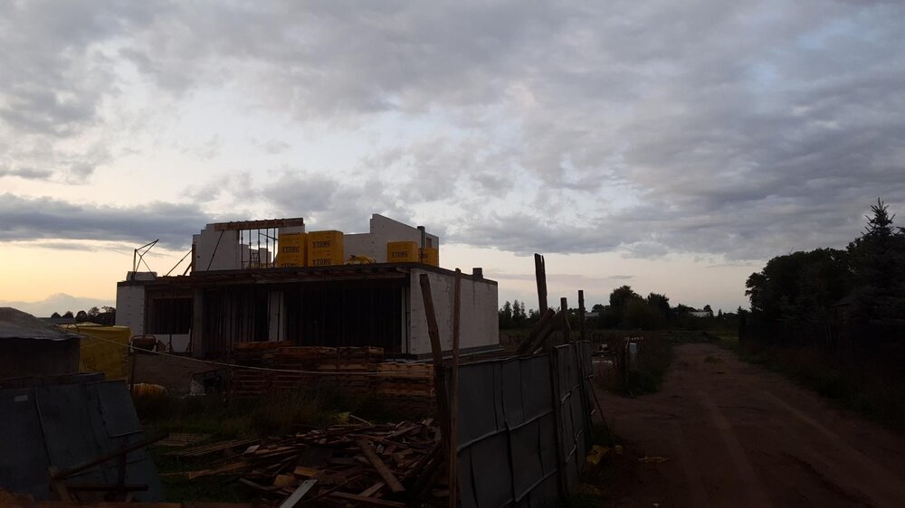

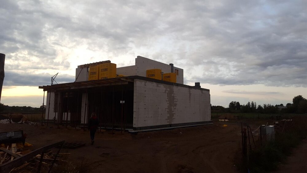

DawidGu 17.09.2019 18:43 Autor Zgłoś naruszenie Udostępnij Napisano 17 Września 2019 No chłopaki szybko murują, góra zajęła im 2 dni. Łazienka górna będzie powiększona (dolna zresztą też) Na górze rezygnujemy z pomieszczenia 5.32, na rzecz powiększenia łazienki i pokoju Cytuj Odnośnik do komentarza Udostępnij na innych stronach Więcej opcji udostępniania

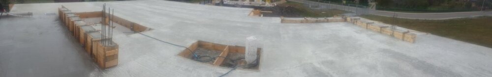

DawidGu 17.10.2019 18:43 Autor Zgłoś naruszenie Udostępnij Napisano 17 Października 2019 (edytowane) W poniedziałek zalano drugi strop 33 m3. Łącznie betonu wyszło ok 220 m3. Stali 14,400 trochę zostało. Jak pogoda dopisze na początku listopada ruszamy z papa i dachem skośnym Edytowane 17 Października 2019 przez DawidGu Cytuj Odnośnik do komentarza Udostępnij na innych stronach Więcej opcji udostępniania
