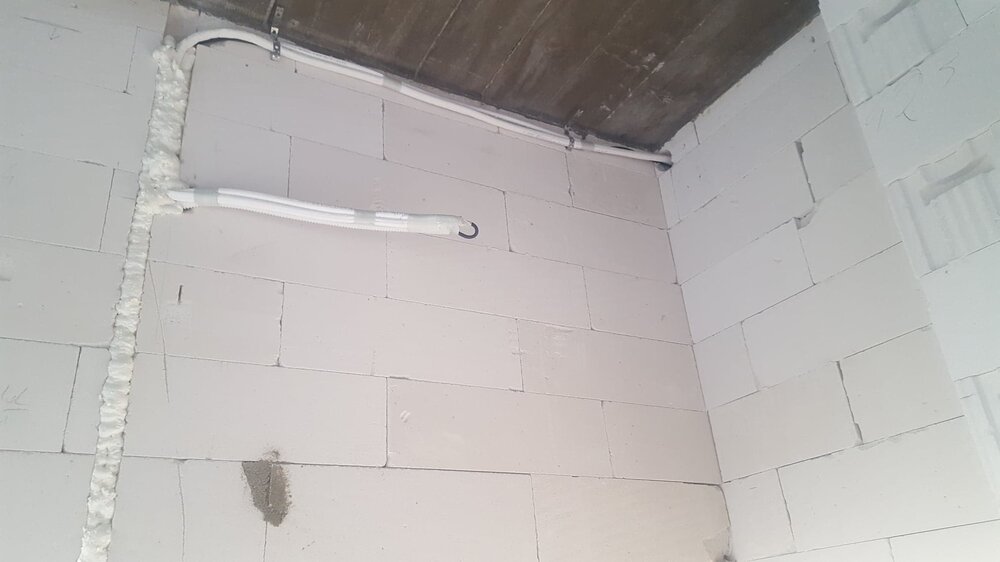

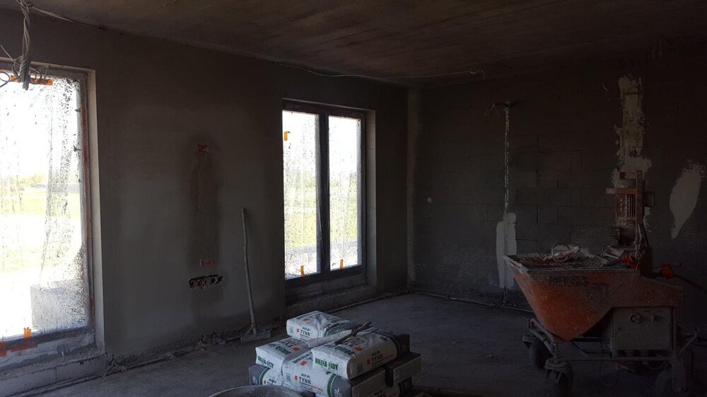

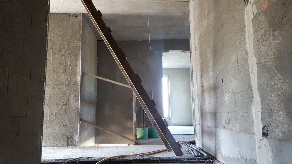

DawidGu 10.05.2020 15:08 Autor Zgłoś naruszenie Udostępnij Napisano 10 Maja 2020 (edytowane) Wspomniane wcześniejszej linie freonowe I początek tynków[ATTACH=CONFIG]443911[/ATTACH] Edytowane 10 Maja 2020 przez DawidGu Odnośnik do komentarza https://forum.murator.pl/topic/247629-floryda-3/page/9/#findComment-7805420 Udostępnij na innych stronach Więcej opcji udostępniania
