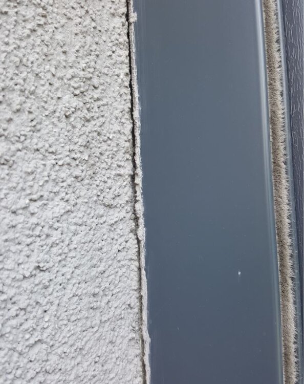

Prosze o poradę jak najlepiej będzie uszczelnić/poprawić izolację wokół okna od wewnątrz i zewnątrz. Niestety po ostatnich tygodniowych deszczach ściana od kuchni jest mokra.
Niestety na 99% jest było spowodowane jak widać na zdjęciu brakiem uszczelnia na styku prowadnica rolety - okno oraz parapet (porawiłem to "na chwilę" kitem żeby nie zamakało), brakiem fartucha pod parapetem
Od strony wewnętrznej odkułem tynk i jest folia Ilbruck (gdzieniegdzie odłazi) i myślałem żeby to poprawić:
a) naniesienie na piankę PUR (na styku okno-mur) powłoki paroszczelnej (illbruck-sp925-powloka-uszczelniajaca)
b) przyklejenie nowej folii do wewnątrz (folia-okienna-illbruck-duo-me508-vv70)
c) wykończenie tynkime/klejem
Od zewnątrz
Demontaz parapetu i prowadnicy rolety:
a) położenie membrany Epdm pod parapet (na kleju CX80 HYBRICX 70S lub soudal-vapourseal)
b) w szczelinę okno/mur wysmarować płynną membraną (soudatight-hybrid)
c) w szczelinę wokół ramy okna dać taśmę rozprężną (illbruck-tp610-10-2-4)
d) pomiędzy ramę okna a prowadnicę rolety zastosować taśmę dekarską butylową
e) dodatkowo silikon wokół łączenia prowadnica rolety/mur
Czy to ma sens czy gdzieś czy cos źle robię albo da się zrobić lepiej ?
