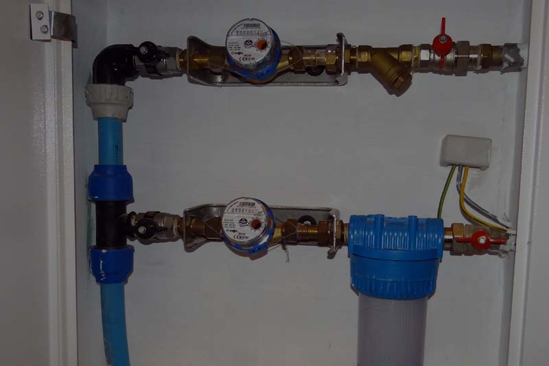

amator12345 04.06.2019 18:36 Zgłoś naruszenie Udostępnij Napisano 4 Czerwca 2019 Czy takie kolano PE z gwintem zewnetrzym mozna połaczyć z rozdzielaczem mosiężnym ?https://allegro.pl/oferta/kolanko-gwint-zewnetrzny-pe-laczenia-rur-1-25-mm-7633886732Wykonuje instalacje wody i zimną wodę mam w takiej rurze PE 25 mm? Jak to rozwiązać? Cytuj Odnośnik do komentarza https://forum.murator.pl/topic/247641-kolano-pe/ Udostępnij na innych stronach Więcej opcji udostępniania
CityMatic 04.06.2019 18:43 Zgłoś naruszenie Udostępnij Napisano 4 Czerwca 2019 Można, tylko trzeba zrobić to umiejętnie i poprawnie. To z aukcji to typowa złączka do takich celów, połączenie zasilania wody rurą pp z wewnętrzną instalacją wody. Cytuj Odnośnik do komentarza https://forum.murator.pl/topic/247641-kolano-pe/#findComment-7690022 Udostępnij na innych stronach Więcej opcji udostępniania
amator12345 04.06.2019 19:40 Autor Zgłoś naruszenie Udostępnij Napisano 4 Czerwca 2019 Tak tylko to jest tworzywo a rozdzielacz jest mosiądzu. Mam to połaczyć na pakuły czy taśmę ? Cytuj Odnośnik do komentarza https://forum.murator.pl/topic/247641-kolano-pe/#findComment-7690036 Udostępnij na innych stronach Więcej opcji udostępniania
CityMatic 04.06.2019 20:15 Zgłoś naruszenie Udostępnij Napisano 4 Czerwca 2019 (edytowane) Pakuły Edytowane 4 Czerwca 2019 przez CityMatic dodanie zdjęcia Cytuj Odnośnik do komentarza https://forum.murator.pl/topic/247641-kolano-pe/#findComment-7690060 Udostępnij na innych stronach Więcej opcji udostępniania
