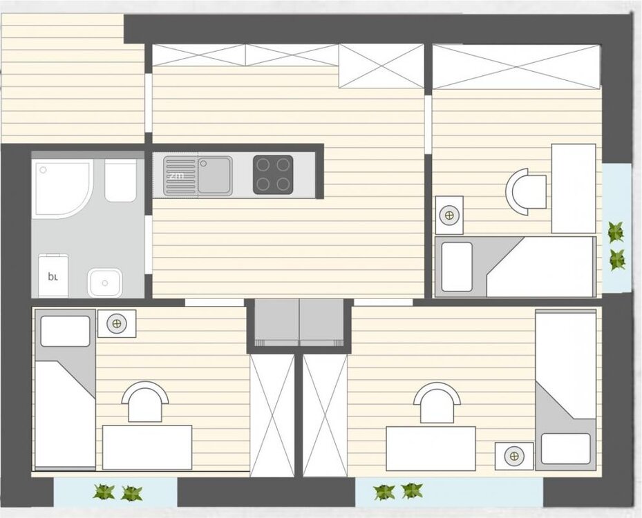

alicyja 08.06.2019 18:27 Zgłoś naruszenie Udostępnij Napisano 8 Czerwca 2019 Aneks kuchenny może być dostępny od strony łazienki (jak na obrazku) lub od strony drzwi wejściowych do mieszkania (ale tam chyba ciemniej będzie bo brak przeszklonych? drzwi pokojowych). A jeśli tniesz koszty na maxa to wnęki na szafę w dawnej kuchni nie trzeba robić - pokój wyjdzie najmniejszy ale jeszcze względnie ustawny (zależy jak chcesz umeblować). 1 Cytuj Odnośnik do komentarza https://forum.murator.pl/topic/247664-1-pok%C3%B3j-na-3/#findComment-7690964 Udostępnij na innych stronach Więcej opcji udostępniania
E-Rzecznik Śnieżka 10.07.2019 12:13 Zgłoś naruszenie Udostępnij Napisano 10 Lipca 2019 Taki plan z zabudowanym słupkiem na lodówkę/sprzęt AGD. Okap nad płytą kuchenną należy zrobić z wymienianym filtrem, wentylację można pociągnąć z łazienki. Cytuj Odnośnik do komentarza https://forum.murator.pl/topic/247664-1-pok%C3%B3j-na-3/#findComment-7698863 Udostępnij na innych stronach Więcej opcji udostępniania
