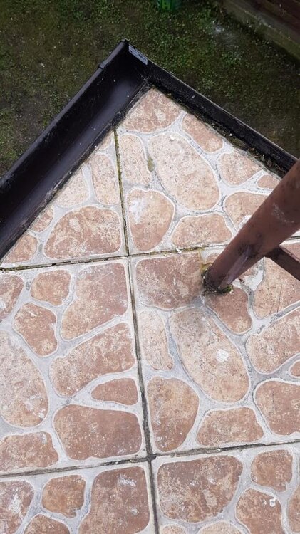

Pani_Domu 27.11.2019 11:15 Zgłoś naruszenie Udostępnij Napisano 27 Listopada 2019 Mam problem z płytkami na tarasie Woda cieknie pod płytkami do wewnątrz po ścianie pod elewacją Chciałbym się ich pozbyć. Co proponujecie? Wymiary tarasu 3,80 m x 10, 70 m Cytuj Odnośnik do komentarza https://forum.murator.pl/topic/247753-p%C5%82ytki-na-taras/#findComment-7744036 Udostępnij na innych stronach Więcej opcji udostępniania
