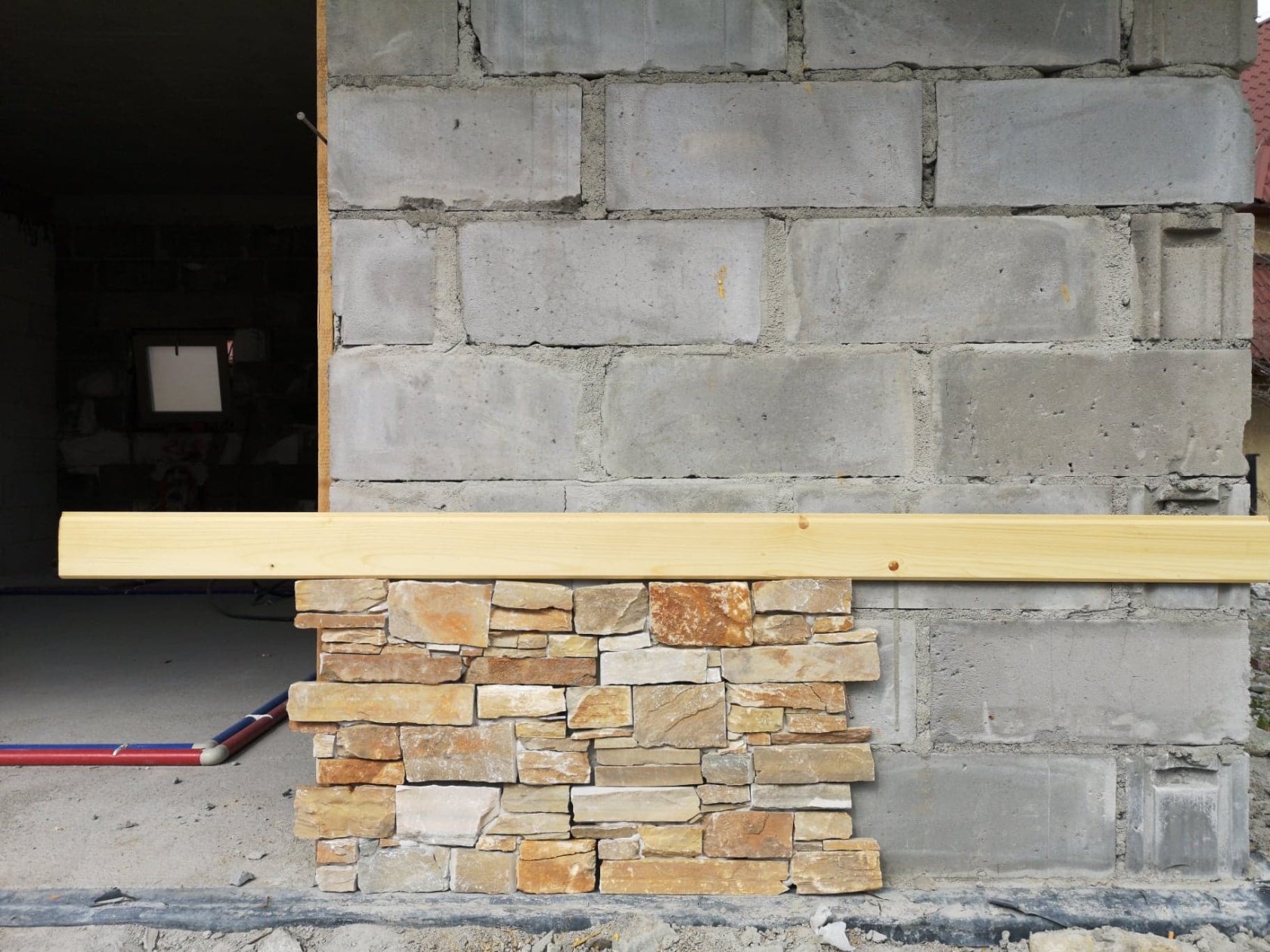

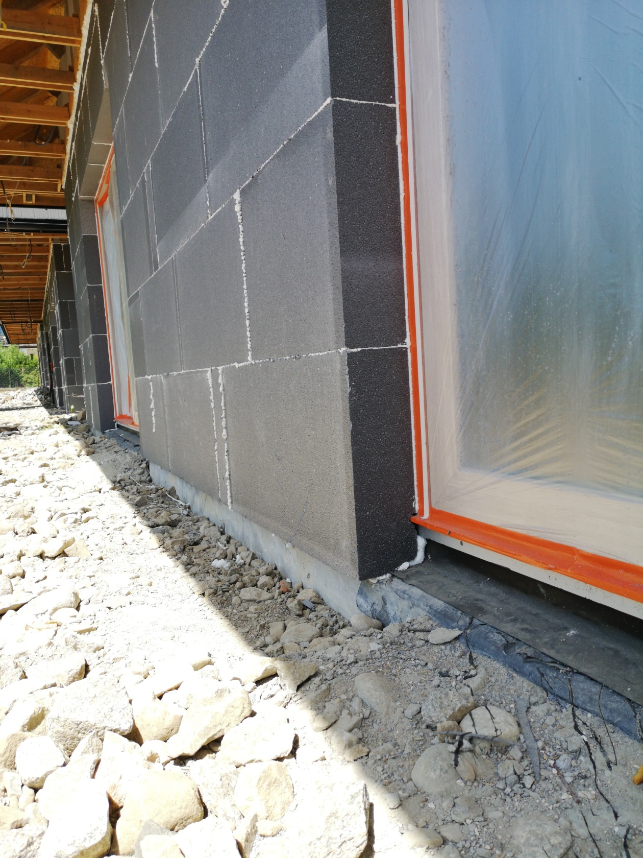

Sprawa wygląda tak ,potrzebuje położyć okładzinę z cienkiego kamienia ( metr kwadratowy wazy jakieś 70 kg ) . Te kamienie maja być przyklejone do 15 cm styropianu . Styropian jest podparty na xps 300 wychodzącym z boków płyty fundamentowej . W tym miejscu jest już " podparcie" elewacji od dołu .
Kołki do styro mam kupione stalowe , będą osadzone w pustaku H+H . Siatka plastikowa gruba . Największa ilości okładki jaka jest przewidziana to jakieś 9m2 , placek 3mx3m co daje jakieś 700 kilo na ta powierzchnie . Jak kołkować , ile siatki i jaki magiczny klej żebym tego nie zbierał z ziemi po trzech zimach . Ściana jest osłonięta strzecha , woda nie , śnieg , nie maja do niej dostępu .
Chciałbym uniknąć wylewania stopy z betonu bo u nas grunt pracuje . Nie po to robiłem płytę żeby obok wyrypać fundament :)
