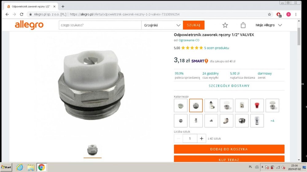

Kondensat 02.07.2019 21:23 Zgłoś naruszenie Udostępnij Napisano 2 Lipca 2019 To nic że nie ma rozdzielacza do grzejników.Grzejniki można podłączyć dwojako:systemem rozdzielaczowym lub trójnikowym.Przez odpowietrznik automatyczny na powrocie pompa może zasysać powietrze.Odpowietrznik ręczny np.taki jak w załączniku. Cytuj Odnośnik do komentarza https://forum.murator.pl/topic/248103-kawa%C5%82ek-pod%C5%82og%C3%B3wki-jaki-rozdzielacz-i-zaw%C3%B3r-ariston/#findComment-7696985 Udostępnij na innych stronach Więcej opcji udostępniania
DDR 03.07.2019 19:23 Autor Zgłoś naruszenie Udostępnij Napisano 3 Lipca 2019 (edytowane) Stokrotne Panu za poświęcenie czasu. Zapytam jeszcze czym się różni zawór który Pan podesłał od tego poza tym że jeden jest calowy a drugi półcalowy https://www.fotosik.pl/zdjecie/e84e9ac9f7696916 Więc manualne odpowietrzniki w rozdzielaczu lepiej się sprawdzą rozumiem - taki rozdzielacz zakupię z manualnymi odpowietrznikami, proszę mi napisać jeszcze jak zmienić mam te kaloryfery, są bezpośrednio z kotła pociągnięte. Jaki poglądowo trójnik musiał by być zastosowany lub ewentualny rozdzielacz aby to wszystko miało ręce i nogi i ostatnie pytanko wiem że jakieś rurki dodatkowe/kolanka do tego będą potrzebne może Pan już wie co będzie na pewno jeszcze potrzebne poza rozdzielaczem i tym zaworem ? Z góry bardzo dziękuję !! Edytowane 3 Lipca 2019 przez DDR Cytuj Odnośnik do komentarza https://forum.murator.pl/topic/248103-kawa%C5%82ek-pod%C5%82og%C3%B3wki-jaki-rozdzielacz-i-zaw%C3%B3r-ariston/#findComment-7697220 Udostępnij na innych stronach Więcej opcji udostępniania
