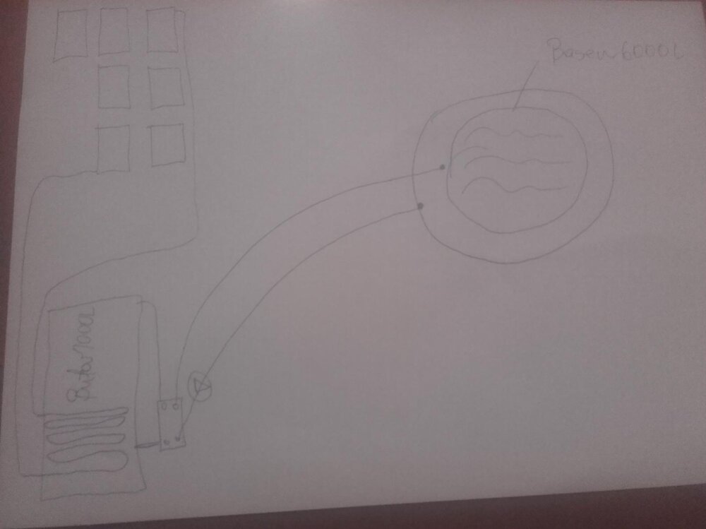

kulibob 14.07.2019 20:19 Zgłoś naruszenie Udostępnij Napisano 14 Lipca 2019 Za chwilę planuję zastąpić swoje grzejnikowe solary "prawdziwymi" budżetowymi płaskimi solarami.Tylko mam obawy co do drgi między bojlerem a solarami pod ziemią idzie PEX 20 odporny tylko do 95*C.Instalacja będzie przewymiarowana 5,2m2 raptem na 100l przy małej wężownicy więc mam się czego obawiać. Jedno z zabezpieczeń jaki planuję to start Cyrkulacji CWU przy wzroście Tz ponad X załóżmy 70*Jak zabezpieczyć PEX przed przegrzaniem, przy pomocy basenu? Myślałem o jakimś wymienniku ze złomu wpiętym w zasilanie z solara i pompkę CO na niskim biegu ciągnącą z basenu sterowanie na chińskich klockach.Tylko czy pompkę CO raz dwa woda nie zeżre z powodu natlenienia,chloru itp? Może jakieś inne rozwiązania byście podsunęli? Za rok planowana rozbudowa do 7,6m2 i sprzedaż kotła na groch i bufor Cytuj Odnośnik do komentarza https://forum.murator.pl/topic/248351-nadmiar-ciiep%C5%82a-z-solar%C3%B3w-dogrzewanie-basenu/ Udostępnij na innych stronach Więcej opcji udostępniania

kulibob 15.07.2019 10:04 Autor Zgłoś naruszenie Udostępnij Napisano 15 Lipca 2019 Kotłownia za rok pójdzie na handel i wejdzie bufor prawdopodobnie 500l i bojler 150l grzałki 6kW+1,5/2kW Chce upiec dwie pieczenie na jednym ogniu grzanie basenu i CWU. Zimą Priorytet CO.Docelowo 3 kolektory 7,8m2 netto. Przy okazji ochrona tej PEX mam tu obawy ponieważ PEX ma wytrzymałośc 95* tylko nie pamiętam przy jakim ciśnieniu. Podejrzewam że pompka CO wymiennik słabo zniesie tłoczenia wody basenowej? dlatego jakiś układ zamknięty potrzebuje utopion i wyciągany z basenu w razie potrzeby.Grzanie basenu przez jakiś "czarny wąż" wejście do wymiennika z solarem i do basenu. Tak to kombinuję aby obniżyć sprawność wymiennika przy solarze . Ma to na celu nie obniżenia zbytni Tz przy niskich temperaturach kolektora dopiero jak bojler mocno się nabije to wymiennik basenowy będzie lepiej pracował. Nie wiem czy dobrze kombinuje Cytuj Odnośnik do komentarza https://forum.murator.pl/topic/248351-nadmiar-ciiep%C5%82a-z-solar%C3%B3w-dogrzewanie-basenu/#findComment-7699909 Udostępnij na innych stronach Więcej opcji udostępniania

kulibob 18.07.2019 06:32 Autor Zgłoś naruszenie Udostępnij Napisano 18 Lipca 2019 Myśłałem o cyzmś takim aby trochę zbić temp zasilania. lub aby mieć mniejsze straty z solara,ochronę pex i wmiarę skuteczne ogrzewanie basenu(dwie pieczenie na jednym ogniu) Cytuj Odnośnik do komentarza https://forum.murator.pl/topic/248351-nadmiar-ciiep%C5%82a-z-solar%C3%B3w-dogrzewanie-basenu/#findComment-7700677 Udostępnij na innych stronach Więcej opcji udostępniania
