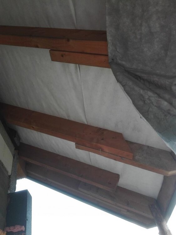

adasko185 16.07.2019 09:48 Zgłoś naruszenie Udostępnij Napisano 16 Lipca 2019 (edytowane) Witam, mam przedłużonych 8 krokwi o jakieś 36cm (okap nad wejściem do domu), przedłużenie jest przybite gwoździami do krokwi i w sumie tyle. Czy mam to jakoś dodatkowo zabezpieczyć ? np skręcić śrubami + płaskowniki po obu stronach lub taki kątownik w kształcie litery "U" który obejmie obie części? Na dachu jest dachówka ceramiczna, krokiew ma 20/7cm, okap obecnie wystaje na długość od ściany ok 145cm. Zastanawiam się jeszcze nad jakimś wspornikiem do ściany ( nie chcę żadnych słupów ). Chciałbym osób znających się w temacie poprosić o pomoc, jestem na etapie robienia elewacji i muszę to jakoś rozwiązać. Edytowane 16 Lipca 2019 przez adasko185 Cytuj Odnośnik do komentarza https://forum.murator.pl/topic/248380-czy-wzmocni%C4%87-przed%C5%82u%C5%BCenie-krokwi/ Udostępnij na innych stronach Więcej opcji udostępniania
Andrzej Wilhelmi 21.07.2019 20:25 Zgłoś naruszenie Udostępnij Napisano 21 Lipca 2019 Masz bardzo długi okap. Okap może się zwiesić. Czy tak było w projekcie? Co na to Twój kierownik budowy? Konieczne będą wypory od ściany. Przedłużenie krokwi nie jest profesjonalnie wykonane. Zakład na krokwi powinien wynosić dwie długości tego co wystaje poza nią. Pozdrawiam. Cytuj Odnośnik do komentarza https://forum.murator.pl/topic/248380-czy-wzmocni%C4%87-przed%C5%82u%C5%BCenie-krokwi/#findComment-7701614 Udostępnij na innych stronach Więcej opcji udostępniania
d7d 21.07.2019 20:51 Zgłoś naruszenie Udostępnij Napisano 21 Lipca 2019 Do każdej przedłużonej krokwi zrób zastrzał prostopadły do ściany.Potwierdzam stwierdzenie Andrzeja - przedłużenie zrobione kiepsko. Cytuj Odnośnik do komentarza https://forum.murator.pl/topic/248380-czy-wzmocni%C4%87-przed%C5%82u%C5%BCenie-krokwi/#findComment-7701626 Udostępnij na innych stronach Więcej opcji udostępniania
adasko185 22.07.2019 14:08 Autor Zgłoś naruszenie Udostępnij Napisano 22 Lipca 2019 Masz bardzo długi okap. Okap może się zwiesić. Czy tak było w projekcie? Co na to Twój kierownik budowy? Konieczne będą wypory od ściany. Przedłużenie krokwi nie jest profesjonalnie wykonane. Zakład na krokwi powinien wynosić dwie długości tego co wystaje poza nią. Pozdrawiam. Dziękuje za odpowiedź Cały dach jest wykonany średnio bo wykonawca był mało profesjonalny, bo już poprawiał kilka razy. Ale mniejsza o to trzeba sobie jakoś radzić z tym co jest. Może tego nie widać ale przedłużenie ma ok 35-36cm a zakład tego przedłużenia coś pod 60cm podchodzi. Taki okap jest tylko nad wejściem do domu, reszta ma niecałe 80cm, myślałem właśnie nad podporami do ściany takimi jak na zdjęciu, jest to zapożyczone zdjęcie z identycznego projektu, a na drugim tak jak to wyglądało do czasu montażu okien. Kierownik budowy mówił żebym zrobił zastrzały ale pod kątem, ja wolał bym prosto do ściany tak jak na zdjęciu Cytuj Odnośnik do komentarza https://forum.murator.pl/topic/248380-czy-wzmocni%C4%87-przed%C5%82u%C5%BCenie-krokwi/#findComment-7701781 Udostępnij na innych stronach Więcej opcji udostępniania
Andrzej Wilhelmi 23.07.2019 01:28 Zgłoś naruszenie Udostępnij Napisano 23 Lipca 2019 Wypory poziomo tak jak na załączonym zdjęciu o ile ściana pozwala na takie mocowanie. Jak nie to daje się belkę na ścianie i wypory mocuje się do tej belki. Wypory powinny być takim miejscu aby umożliwiały montaż stelaża pod podbitkę lub samej podbitki. Pozdrawiam. Cytuj Odnośnik do komentarza https://forum.murator.pl/topic/248380-czy-wzmocni%C4%87-przed%C5%82u%C5%BCenie-krokwi/#findComment-7701972 Udostępnij na innych stronach Więcej opcji udostępniania

d7d 23.07.2019 11:16 Zgłoś naruszenie Udostępnij Napisano 23 Lipca 2019 Zrób tak ja na pierwszym zdjęciu jest pokazane.Możesz poziome belki - "wypory" mocować do takiej "murłaty" przykręconej do ściany. Cytuj Odnośnik do komentarza https://forum.murator.pl/topic/248380-czy-wzmocni%C4%87-przed%C5%82u%C5%BCenie-krokwi/#findComment-7702099 Udostępnij na innych stronach Więcej opcji udostępniania
