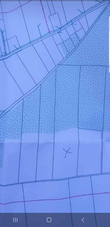

Witam. Posiadam las i pole które są na jednej działce. Las już jest dość stary i mam zgodę na wycinkę. Od strony lasu są blisko
przyłącza- woda i gaz. Chciałbym w związku z tym wylesic czesc lasu i jeśli to będzie konieczne zasadzić nowe drzewa na polu a wylesioną część podzielić na działki budowlane.
Teren nie jest objęty MPZT.
Mógłby mi ktoś powiedzieć jak wygląda procedura i jak najlepiej się za to zabrac?
Lasu mam 28000m2 a pole 19000m2, zdjęcie poglądowe działki w załączniku.u

Czy Pan coś robił z tą działka bo mam pomysł na ten las żeby odlesić?
[ATTACH=CONFIG]432589[/ATTACH]
- z mapy w załączniku nie wynika co to za rodzaj gruntu ( ? ) do " wyłączenia " na cele budowlane
- można spodziewać się, że to grunt rolny ( ? ).
Jeśli tak, jest Ustawa o ochronie gruntów rolnych i leśnych
http://isap.sejm.gov.pl/isap.nsf/download.xsp/WDU19950160078/U/D19950078Lj.pdf
- odsyłam do Rozdziału 2 Ustawy - dot. przeznaczenia gruntów na cele nierolnicze i nieleśne.
- na podstawie wyłączenia - dopiero wówczas można występować o wydanie Decyzji o Warunkach Zabudowy.
Ta natomiast zostanie wydana po spełnieniu łącznie warunków opisanych w Art. 61.1 Ustawy o planowaniu i zagospodarowaniu przestrzennym
https://isap.sejm.gov.pl/isap.nsf/download.xsp/WDU20030800717/U/D20030717Lj.pdf
