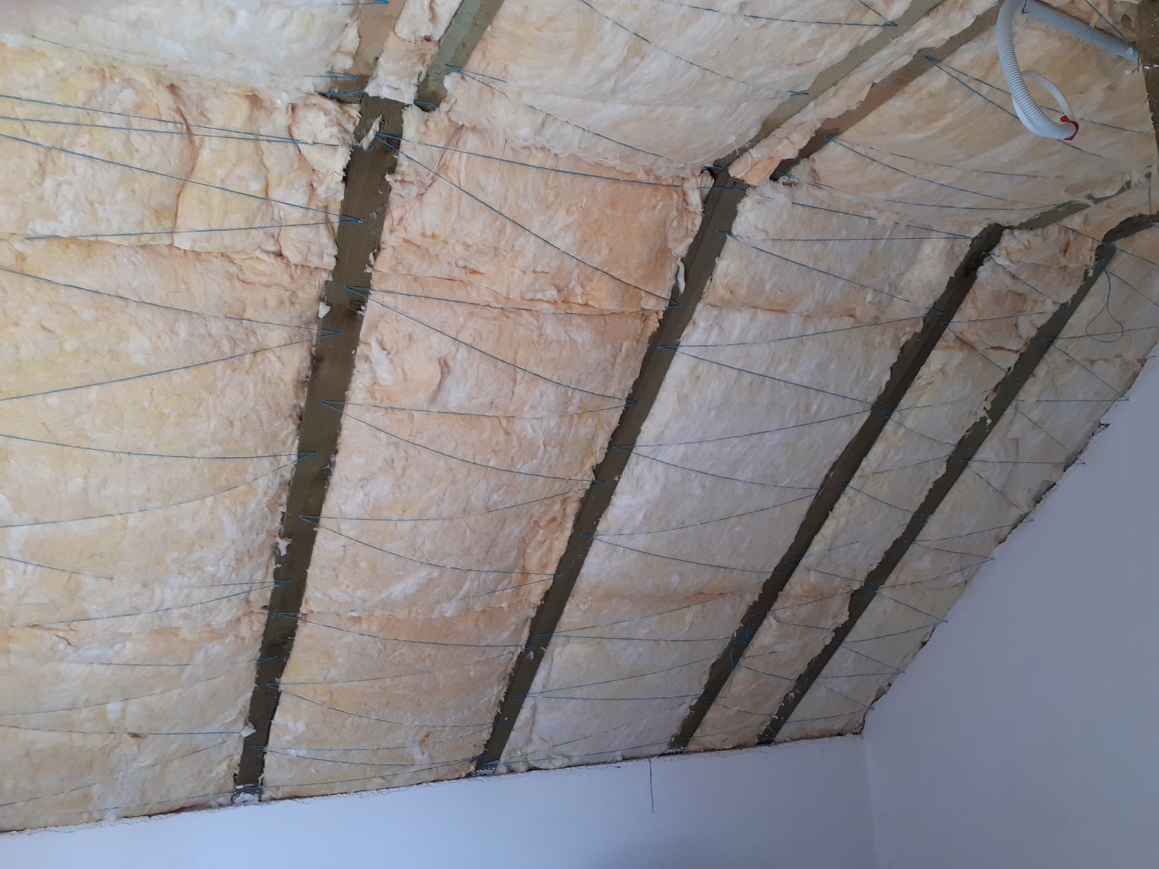

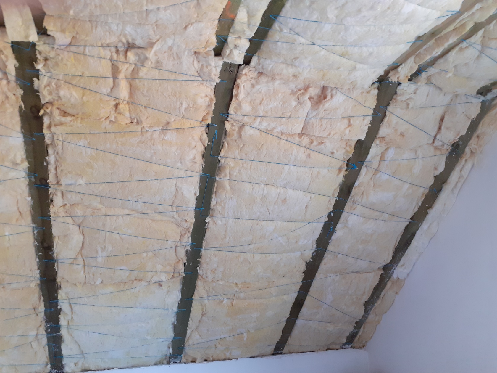

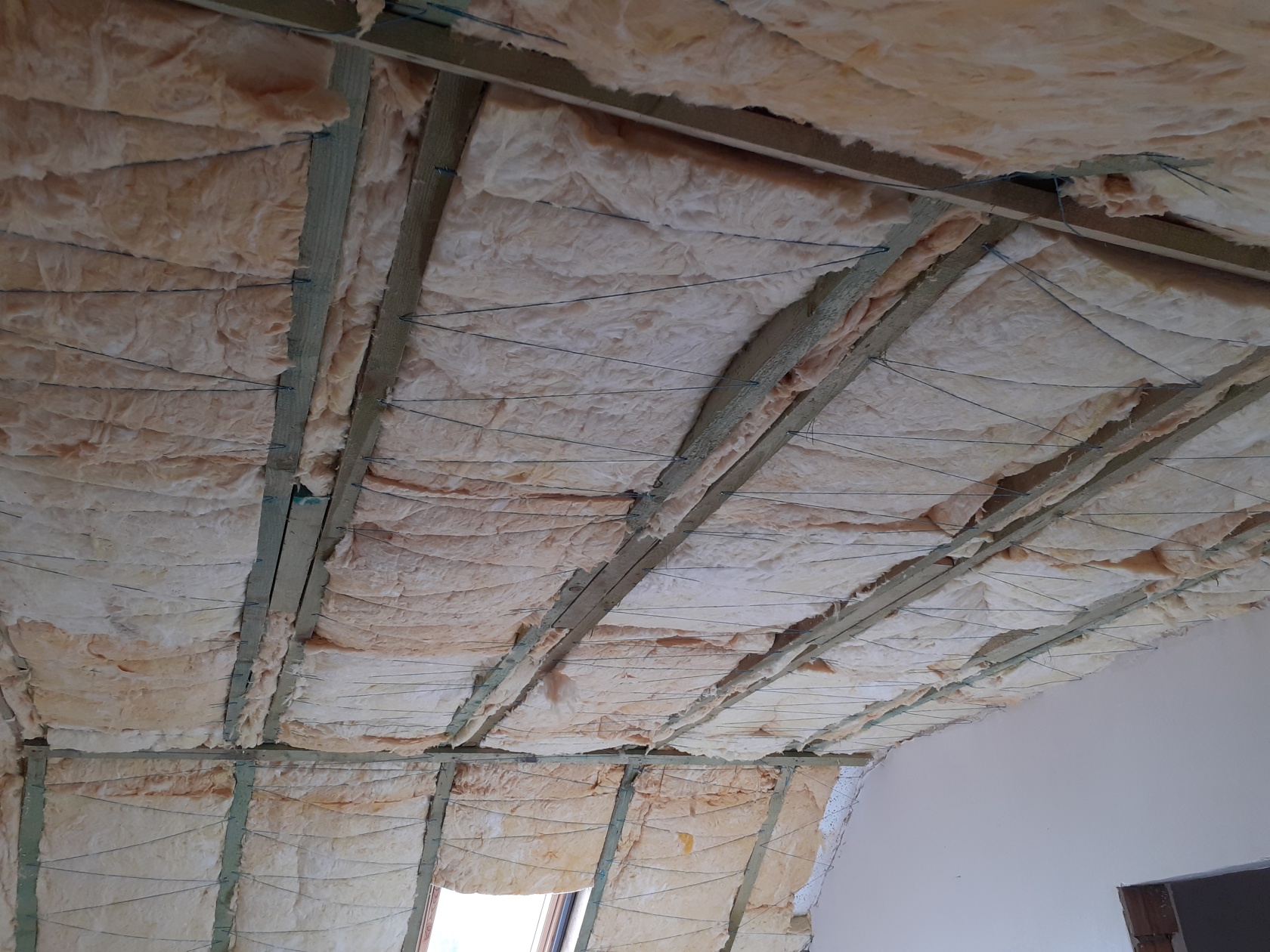

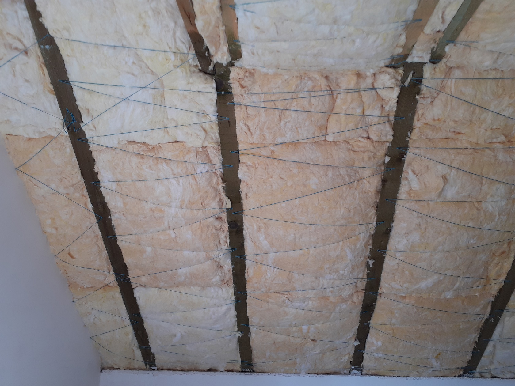

historia1234 28.07.2019 12:50 Zgłoś naruszenie Udostępnij Napisano 28 Lipca 2019 Witam W tym tygodniu ekipa rozpoczęła ocieplenie poddasza. Aktualnie kładą 1 warstwę pomiędzy krokwiami 15cm pożniej będzie kładziona druga. Czy możecie ocenić czy wełna dobrze jest kładziona?. Poniżej zdjęcia: Na co w ogóle zwracać uwagę? Cytuj Odnośnik do komentarza https://forum.murator.pl/topic/248595-ocena-wykonania-ocieplenia-poddasza/ Udostępnij na innych stronach Więcej opcji udostępniania

Di. 29.07.2019 09:24 Zgłoś naruszenie Udostępnij Napisano 29 Lipca 2019 Nikt nic? Dobrze widze, ze masz sciany szczytowe podmurowane powyzej krokwi i brak ocieplenia scian szczytowych od gory? Cytuj Odnośnik do komentarza https://forum.murator.pl/topic/248595-ocena-wykonania-ocieplenia-poddasza/#findComment-7703698 Udostępnij na innych stronach Więcej opcji udostępniania
historia1234 29.07.2019 12:07 Autor Zgłoś naruszenie Udostępnij Napisano 29 Lipca 2019 Dobrze widze, ze masz sciany szczytowe podmurowane powyzej krokwi i brak ocieplenia scian szczytowych od gory? Jest styropian włożony między ściany szczytowe a krokwie. Cytuj Odnośnik do komentarza https://forum.murator.pl/topic/248595-ocena-wykonania-ocieplenia-poddasza/#findComment-7703739 Udostępnij na innych stronach Więcej opcji udostępniania
historia1234 29.07.2019 12:08 Autor Zgłoś naruszenie Udostępnij Napisano 29 Lipca 2019 A dach ma pełne deskowanie czy tylko folia paroprzepuszczalna? Dach to pelne deskowanie, szczelina między wełną a deskami jest zapewniona. Cytuj Odnośnik do komentarza https://forum.murator.pl/topic/248595-ocena-wykonania-ocieplenia-poddasza/#findComment-7703741 Udostępnij na innych stronach Więcej opcji udostępniania
cuuube 29.07.2019 13:14 Zgłoś naruszenie Udostępnij Napisano 29 Lipca 2019 Skalna lepiej dolega , nie owiesza sie tak. Cytuj Odnośnik do komentarza https://forum.murator.pl/topic/248595-ocena-wykonania-ocieplenia-poddasza/#findComment-7703751 Udostępnij na innych stronach Więcej opcji udostępniania
