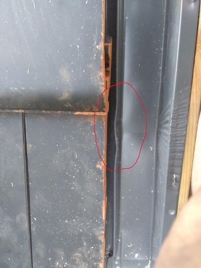

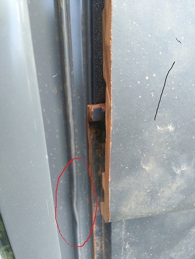

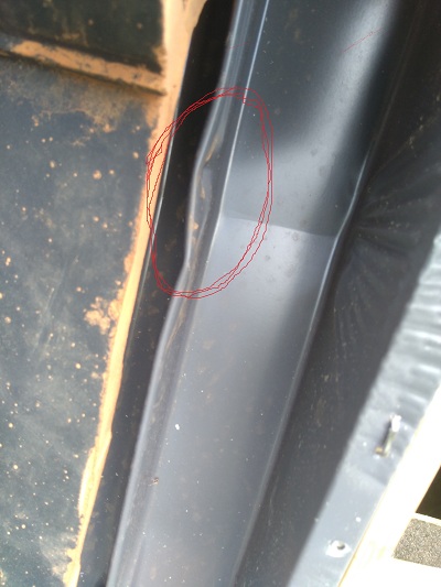

Qiuru 13.08.2019 16:23 Zgłoś naruszenie Udostępnij Napisano 13 Sierpnia 2019 Witam. Chciał bym się doradzić co do wyłazu dachowego VELUX, a dokładnie o pogięte elementy rynny owego okna odprowadzającego wodę. Wykonawca zamontował wyłaz a po obejrzeniu go z blisko moim oczom ukazały się pogięte przetłoczenia tego wyłazu. Wykonawca twierdzi ze owe wygięcia są oryginalne i fabryczne i okno takie wyszło z fabryki, później stwierdził ze podczas montażu wyłazu niezbędne jest dociśniecie, lub dogięcie go do jak myślę łat, czego wynikiem są te pofalowania. Chciał bym poznać wasza opinie na ten temat bo wykonawca który montował wyłaz nie ma sobie kompletnie nic da zarzucenia. Cytuj Odnośnik do komentarza https://forum.murator.pl/topic/248848-pogieta-rynienka-wy%C5%82azu-velux/ Udostępnij na innych stronach Więcej opcji udostępniania
Doradca VELUX 21.08.2019 09:02 Zgłoś naruszenie Udostępnij Napisano 21 Sierpnia 2019 Dzień dobry, Okna/wyłazy nie mają załamań na rynnach, jeżeli dekarz zauważył uszkodzenie, co sugeruje – to nie powinien montować wyłazu. Doradca VELUX Cytuj Odnośnik do komentarza https://forum.murator.pl/topic/248848-pogieta-rynienka-wy%C5%82azu-velux/#findComment-7709962 Udostępnij na innych stronach Więcej opcji udostępniania
Qiuru 29.09.2019 15:40 Autor Zgłoś naruszenie Udostępnij Napisano 29 Września 2019 Dziekuje za odpowiedz lecz mam dylemat, bo te same zdjecia wysłalem do doradcy Velux pracujacego w wlkp i w odpowidzi dostalem. "Wszystkie nasze wyłazy mają takie przegięcie. Umożliwia ono wyłożenie wyłazy na pokrycia grubsze niż 16 mm. I nie ma wpływu na szczelność. " W sumie nie jestem pewien czy mielismy na mysli te same przegiecia. Cytuj Odnośnik do komentarza https://forum.murator.pl/topic/248848-pogieta-rynienka-wy%C5%82azu-velux/#findComment-7721099 Udostępnij na innych stronach Więcej opcji udostępniania
Doradca VELUX 07.10.2019 12:54 Zgłoś naruszenie Udostępnij Napisano 7 Października 2019 Dzień dobry, na wskazanym elemencie nie powinno być zagięcia, bardzo proszę o kontakt z naszym działem obsługi klienta indywidualnego pod numerem telefon 223377000. Doradca VELUX Cytuj Odnośnik do komentarza https://forum.murator.pl/topic/248848-pogieta-rynienka-wy%C5%82azu-velux/#findComment-7724000 Udostępnij na innych stronach Więcej opcji udostępniania
