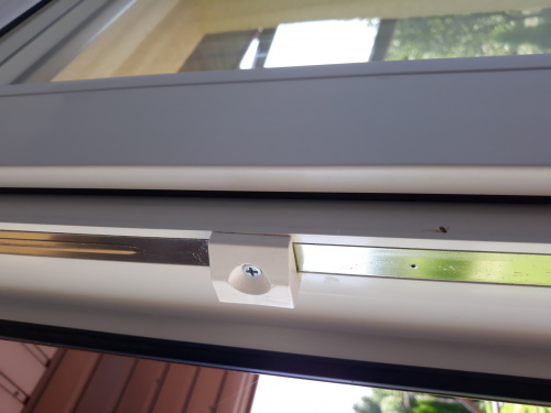

rustin 25.08.2019 12:36 Zgłoś naruszenie Udostępnij Napisano 25 Sierpnia 2019 WitamZobaczyłem dziwna biała kostką po otwarciu drzwi. Przykrecona na na jedną śrubę. Czy ona jest potrzebna czy może ona jest do montażu, transportu? https://images90.fotosik.pl/237/281dfb963d5b2ecfmed.jpg Odnośnik do komentarza https://forum.murator.pl/topic/249060-dziwna-kostka-w-drzwiach-tarasowych/ Udostępnij na innych stronach Więcej opcji udostępniania
finlandia 25.08.2019 14:29 Zgłoś naruszenie Udostępnij Napisano 25 Sierpnia 2019 Jak przykręcona, tzn. że ma zostać. Niektóre firmy wkładają dużo rozpieraków transportowych i je można wyjąć(a jak nie przeszkadzają wizualnie to nie trzeba ich wcale wyjmować). Zadanie tego elementu to stabilizacja skrzydła (by nie wpadało w nieodpowiednią pozycję). Odnośnik do komentarza https://forum.murator.pl/topic/249060-dziwna-kostka-w-drzwiach-tarasowych/#findComment-7710952 Udostępnij na innych stronach Więcej opcji udostępniania
IVO333 25.08.2019 14:30 Zgłoś naruszenie Udostępnij Napisano 25 Sierpnia 2019 Wślizg. Na słupku ruchomym zapobiega kaleczeniu słupka przez okucie skrzydła aktywnego. Balkony bez poprzeczek + średnio sztywne profile i coraz więcej firm stosuje takie dodatki. Takie czasy. Odnośnik do komentarza https://forum.murator.pl/topic/249060-dziwna-kostka-w-drzwiach-tarasowych/#findComment-7710953 Udostępnij na innych stronach Więcej opcji udostępniania
