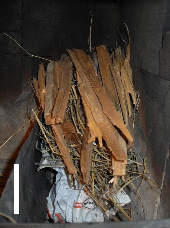

samsu 29.08.2019 19:20 Zgłoś naruszenie Udostępnij Napisano 29 Sierpnia 2019 (edytowane) Witamy serdecznie. Z uwagi na ciągle powracający temat związany z - jak w tytule. Na wstępie uprzedzamy, że jest to normalne w większości przypadków w tym okresie, zwłaszcza że może dochodzić do sytuacji typu, że ciąg kominowy będzie odwrotny czyli zamiast ciągnąć z kotła, to komin będzie tłoczył w niego z zewnątrz powietrze i wydmuchiwał dym z niego. W czasie rozpalania takie sytuacje są bardzo kłopotliwe, uciążliwe i nie bezpieczne – ponieważ z rozpalaniem się długo schodzi a może dojść i do tego, że z kotłowni zrobi się komora gazowa gdy dym z kotła na kotłownię wywalać będzie. By uniknąć z tym kłopotów związanych trzeba podchodzić do tego metodycznie z wykluczeniem czegoś takiego, że może tym razem się uda. Podstawową i naczelną sprawą przy rozpalaniu jest sucha rozpałka i celuloza do tego. Jak wiadomo są dwa uda i jeśli się nie uda, to komin zostaje zapchany ciężkim zimnym dymem i zaczynają się kłopoty. Dlatego nie ma co próbować tylko od samego początku trzeba podejść do tego w odpowiedzialny sposób co w pięciu sposobach polecam. 1.) Tradycyjny : celuloza i drewienka : Loz Harrop Opublikowany 8 gru 2018 - Rocket stove Riser update - . 2.) Rozpałka do grilla celuloza i drewienka : Eko-Palnik Opublikowany 28 wrz 2018 - PALNIK DYMU - PRACA KOTŁA MPM DS II (część 2) - . 3.) Sposobem płomieniowym czyli tzw. pochodni : a.) Wkładamy płonącą celulozę do wyczystki wymiennika w kotle lub wyczystki w kominie. Zalecenie jest takie aby najpierw w palenisku rozpałkę przygotować jak widać tu : https://forum.muratordom.pl/attachment.php?attachmentid=434024&d=1566939703 i na dołączonym – następnie okręconą lekko drutem ( bo jak złapie potrafi np. płonące gazety do komina porwać) włożyć z gazet czy kartonów płonącą pochodnię do wyczystki i obserwować - jeśli efekty tego są mierne zabieg powtarzać aż do skutku – gdy komin podejmie pracę zabieg z pochodnią powtórzyć przymykając tym razem wyczystkę i przy otwartych drzwiczkach paleniskowych podpalić rozpałkę i gdy się okaże, że i kocioł podjął prace dołożyć rozpałki wyjąć resztki pochodni i zamknąć wyczystkę – następne drewienka przed palnikiem ustawiać jak widać na tym zdjęciu : https://forum.muratordom.pl/attachment.php?attachmentid=434026&d=1566939767 i dołączonym – dzięki takiemu ustawieniu szczapki są bardzo dobrze napowietrzone przez co od płomienia palnik dostaje prawie szału. Tak jak to się ma z paliwem rakietowym czyli gałązkami. Pośpiech tu nie jest wskazany jak i zawalenie kotła rozpałką, bo może dojść do sytuacji, że płomień zostanie zerwany i dym zacznie z komina się cofać i wychodzić na kotłownię. b.) Jarać przed palnikiem celulozą z papierów albo kartonów aż palnik złapie i na to suchą rozpałkę z drewna. 4.) Uchyloną wyczystką - czasami jest tak, że ciąg jest na tyle słaby aby palnik złapał ale na tyle silny by rozpałka się paliła i w dymie nie gasła - co jest dobre do czasu aż komin dymem się nie zapcha i dym w nim nie stanie - na co właśnie uchylona wyczystka pomaga i zapobiega czemuś takiemu, bo dym zostaje rozcieńczony i komin jest czystym powietrzem wietrzony. Dalej to działa w taki sposób, że palnik i komin zostają podgrzane na tyle, że mogą już bez problemu dalej z uchyloną wyczystką bądź zamkniętą samodzielnie pracować. 5.) Jeśli pewność mamy, że na ciągu się nie zawiedziemy – możemy skorzystać z tego sposobu : Maronka61 Opublikowany 16 lis 2018 - Mpm 17-19 rozpalanie - . Tylko tu trzeba z rozwagą by nie rozpalić od razu całego załadu, bo przy grzaniu np. CWU będzie później problem z odbiorem mocy czyli najlepiej przy palniku drobnica a dalej i na wierzchu paliwo zasadnicze. Ciąg kominowy przed rozpoczęciem rozpalania można jeszcze sprawdzić przez przyłożenie kartki papieru w miejsce uchylonych drzwiczek paleniskowych lub mokrego albo wilgotnego palca który wkładamy za miast kartki. W metodach bezpośrednich (pochodnia w wyczystce) uprzedzamy, że komin i wyczystki wymiennikowe powinny być czyste a nie zawalone smołą czy sadzą bo można do pożaru komina doprowadzić - gdzie jako pierwsza zapali się smoła a później w czasie redukcji zacznie się hajcować i sadza. Jeszcze nie którzy do ruszenia komina z kotłem używają palników dachowych do papy i dmuchaw elektrycznych, co generuje dodatkowe kłopoty i koszty – dlatego tego nie polecam. Tu jest cały proces z opisem i zdjęciami które został wykorzystane w metodzie nr.3 : https://forum.muratordom.pl/showthread.php?100061-Ekonomiczne-spalanie-w%C4%99gla-kamiennego&p=7845393&viewfull=1#post7845393 . Dodatkowo do tego w uzupełnieniu załączam zdjęcia i rysunki między innymi z targane z tego : https://forum.info-ogrzewanie.pl/topic/18681-kocio%C5%82-ds-mpm/page/519/#comments - gdzie kolejne pokazują dalej jak rozpałkę układać i ostatnie jak rozpałki układać nie należy czyli na tzw. ognisko ustawione na środku rusztu a tym bardziej niech sobie jeden z drugim wybije coś takiego z głowy, by dla wygody ustawiać rozpałkę w otworze drzwiczek paleniskowych. Samsu poleca oraz pozdrawia serdecznie. Ps. Sprawdzone i proste inne sposobu w uzupełnieniu mile widziane. Edytowane 10 Września 2019 przez samsu Cytuj Odnośnik do komentarza https://forum.murator.pl/topic/249135-rozpalanie-ds-a-w-okresie-wiosenno-letnim-jacek-m-samsupl-i-ryni/ Udostępnij na innych stronach Więcej opcji udostępniania
samsu 02.12.2019 21:30 Autor Zgłoś naruszenie Udostępnij Napisano 2 Grudnia 2019 Witam serdecznie. W uzupełnieniu metod rozpalania DS-a : /-/ /-/ . Pozdrawiam serdecznie. Cytuj Odnośnik do komentarza https://forum.murator.pl/topic/249135-rozpalanie-ds-a-w-okresie-wiosenno-letnim-jacek-m-samsupl-i-ryni/#findComment-7746277 Udostępnij na innych stronach Więcej opcji udostępniania

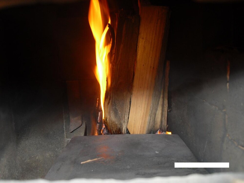

samsu 12.09.2020 19:07 Autor Zgłoś naruszenie Udostępnij Napisano 12 Września 2020 Witam serdecznie. Aktualizacja polega na tym, że układamy na ruszcie przed palnikiem papier i go podpalamy – jak papier płonąć zacznie dopiero w tedy po trochu drobne drewno na płonącym papierze układamy i jak drewno płonąć zacznie, to jeszcze trochę drobnicy dokładamy i zaś chwilę czekamy jak wcześniej a gdy już, to zaczynamy grubsze układać na wysokość palnika. Trzeba patrzeć i pilnować tego, by drobnica fest się jarała a później grubsze płonąć zaczęło, bo jak płomień zerwie, to z komina pójdzie kopeć. Tym sposobem jak ciąg jest wystarczający – a palnik jest zakryty, to można i na to węgla nasypać (w tym momencie powinno już być ZERO z komina) – później na to drewna trochę ułożyć, które zaś węglem trzeba zasypać – wszystko tu od ciągu zależ, bo jak nadmieniłem przy dobrym ciągu razem z druga warstwą węgla przed palnikiem - można już i całe palenisko węglem zasypać oraz poczekać trochę aż palenisko ruszy i się ustabilizuje – po czym kocioł ustawia się na pracę i sterownie dalej jego pracę kontroluje. Samsu poleca i pozdrawiam serdecznie. Cytuj Odnośnik do komentarza https://forum.murator.pl/topic/249135-rozpalanie-ds-a-w-okresie-wiosenno-letnim-jacek-m-samsupl-i-ryni/#findComment-7838864 Udostępnij na innych stronach Więcej opcji udostępniania

Ra-4 11.03.2021 22:01 Zgłoś naruszenie Udostępnij Napisano 11 Marca 2021 (edytowane) . . Na filmiku tego nie widać ale na samym wlocie płomień jest niebieski, fioletowy, wyżej żółty po zmieszaniu z PW. Serdecznie zapraszamy wszystkich poszukujących odpowiedzi na te i inne pytania, na nasz blog. https://czystespalanie.info/ http://lists.bioenergylists.org/pipermail/stoves_lists.bioenergylists.org/2011-September/001929.html Pozdrawiam. Edytowane 11 Marca 2021 przez Ra-4 Dodanie linku Cytuj Odnośnik do komentarza https://forum.murator.pl/topic/249135-rozpalanie-ds-a-w-okresie-wiosenno-letnim-jacek-m-samsupl-i-ryni/#findComment-7900462 Udostępnij na innych stronach Więcej opcji udostępniania

zbydab 12.03.2021 07:02 Zgłoś naruszenie Udostępnij Napisano 12 Marca 2021 "Ciekawe a u Ciebie nie bywa tak czasami, że przez tą głupotę tak zwany palnik wirowy czasami po rozcięciu płomienia tylko w jednej połówce się pali." pali się cały czas tak samo, obie połówki. od początku do końca - do ostatniego węglika . wstawiłem filmiki w poście o szczelinie jak wygląda płomień przy 40, 60 i na podtrzymaniu przy 60. przy 65 jest ładniejszy płomień podtrzymania, palnik jest czerwony, a płomieniem tak nie macha. Rura wezyra jest potrzebna mi do oddymiania komory załadowczej. a podczas palenia mam zrobioną dziurę w drzwiach załadowczych żeby cały czas było podawane delikatnie powietrze które popycha dym przez wezyra na żar pod wezyrem. Ogólnie to co się pali przechodzi przez żar w wysokiej temp. wpada w palnik już "raczej" dopalone. płomienia mi nie zrywa jak widziałeś na filmikach jest taki cały czas (mniejszy lub większy) aż do wypalenia wsadu. Cytuj Odnośnik do komentarza https://forum.murator.pl/topic/249135-rozpalanie-ds-a-w-okresie-wiosenno-letnim-jacek-m-samsupl-i-ryni/#findComment-7900498 Udostępnij na innych stronach Więcej opcji udostępniania

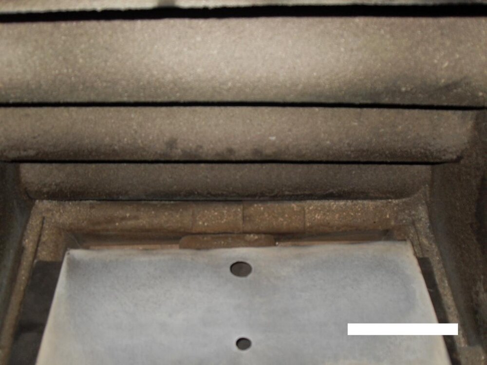

samsu 12.03.2021 19:13 Autor Zgłoś naruszenie Udostępnij Napisano 12 Marca 2021 (edytowane) Bym zapomniał - o wymiennik jeszcze prosiłeś – przyznasz mi chyba, że w takim Gs-ie nic sensownego zrobić by nie było można a i palić w nim od góry ani przegrodę z palnikiem w nim zamontować. Ta pokrywa co na dole komory dopalającej leży z otworami ona na stałe we wnęce pod drzwiczkami zasypowymi w dawnym GS-ie siedzi – jak miseczką Reksia się nie bawię, to przez te otwory obserwuję co w komorze dopalenia widać i jak płomień wygląda oraz na stałe przez te otwory trochę powietrza podaję dzięki czemu ciąg mam lepszy jak i przy rozpalaniu jak przypadkiem płomień zerwie w palniku i z palnika dymem zaczyna walić, to uchylam trochę tą pokrywę dzięki czemu dym z komory dopalającej jest przez komin wyciągany i palnik zaczyna zionąć ogniem. Jeszcze jedną fotę z Twojego załączam, bo poprzednio nie mogłem jej załadować. Edytowane 21 Października 2021 przez samsu Uzupełnienie. Cytuj Odnośnik do komentarza https://forum.murator.pl/topic/249135-rozpalanie-ds-a-w-okresie-wiosenno-letnim-jacek-m-samsupl-i-ryni/#findComment-7900747 Udostępnij na innych stronach Więcej opcji udostępniania
