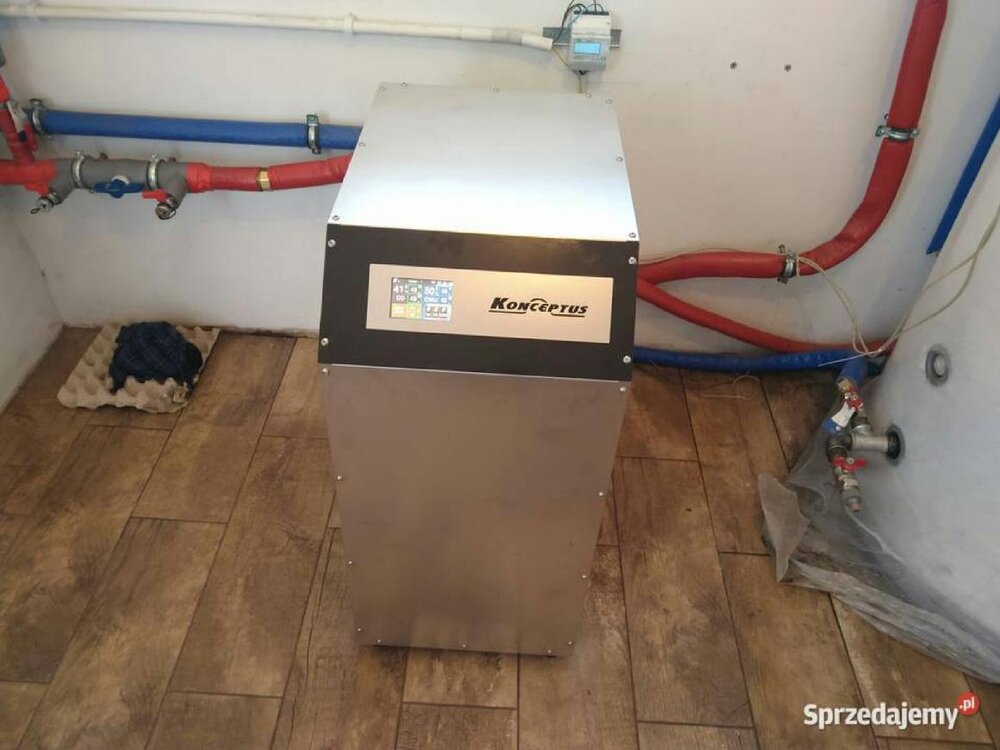

Czy ktokolwiek ma jakąkolwiek wiedzę o tej firmie i jej ofercie? Z tego co czytam, ma małe pompy a kompleksowa oferta jest w cenie....powietrznej PC.
https://konceptus.com.pl/
https://www.olx.pl/oferta/gruntowa-pompa-ciepla-6-kw-kompletna-instalacja-CID628-IDB24EQ.html#91037d7190
Gdyby ktoś miał jakieś info, to poproszę :)
